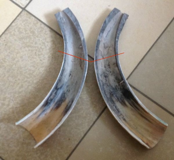

Zerschnitten Ist es jetzt ;)
Jetzt wird es gekocht zuerst versuch ich es mal in Wasser wen es nicht klappt in Fett.
Blacksmith ich besorg dir eine Riesentröte und du mir einen deiner Bögen ;D

Ich habe mal 2 kleine Stückchen Horn für Tipoverlays etwa 30 Minuten gekocht, um sie dann flach zu pressen. Da ist garnichts passiert. Die waren steinhart. Ich würde gleich Öl nehmen!

Aus den resten bzw. kleinen Stücken kann man auch schicke Tip-Overlays machen. Aber in deinem Falle nur falls du nacher noch irgendwie 2 kleiner Stücke übrig hast.

Ich würde sie so etwa an der roten Linie kappen. Oben Overlays, unten plattdrücken für event. overlays, Knöpfe.....
