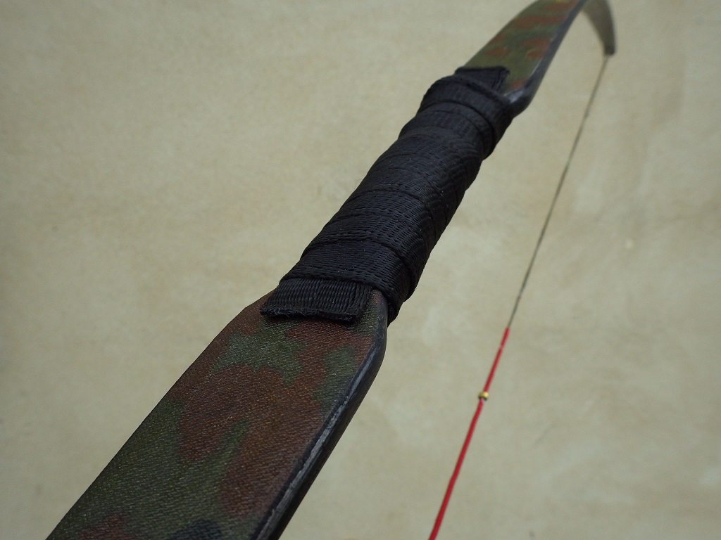

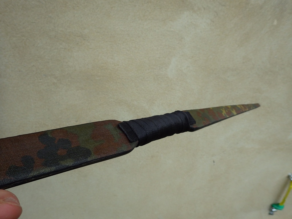

Zuerst sollte Rohhaut als Bruchschutz auf die Escheleiste drauf.
Nachdem diese mir beim wässern eingelaufen war, habe ich kurzer Hand meine alte Tarnjacke
zerschnippelt und mit Hautleim drauf geklebt.

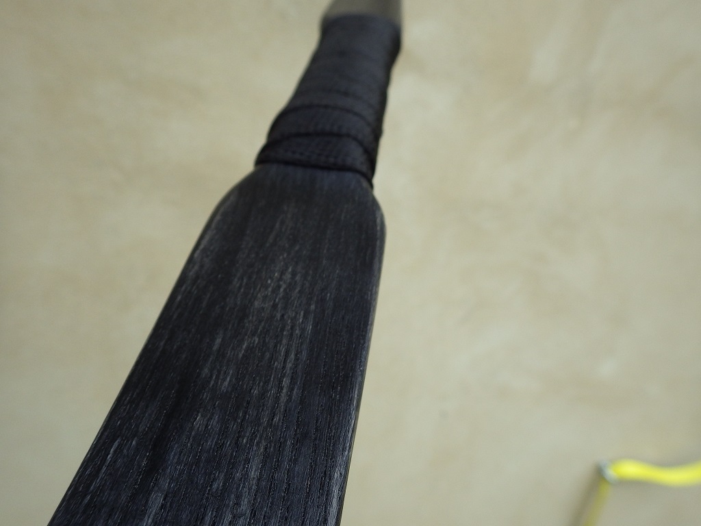

Damit der Gesamteindruck stimmte, habe ich das Holz schwarz gemacht und noch drei Lagen Schellack drauf getan.
Als Griffmaterial musste ein Spanngurt herhalten.

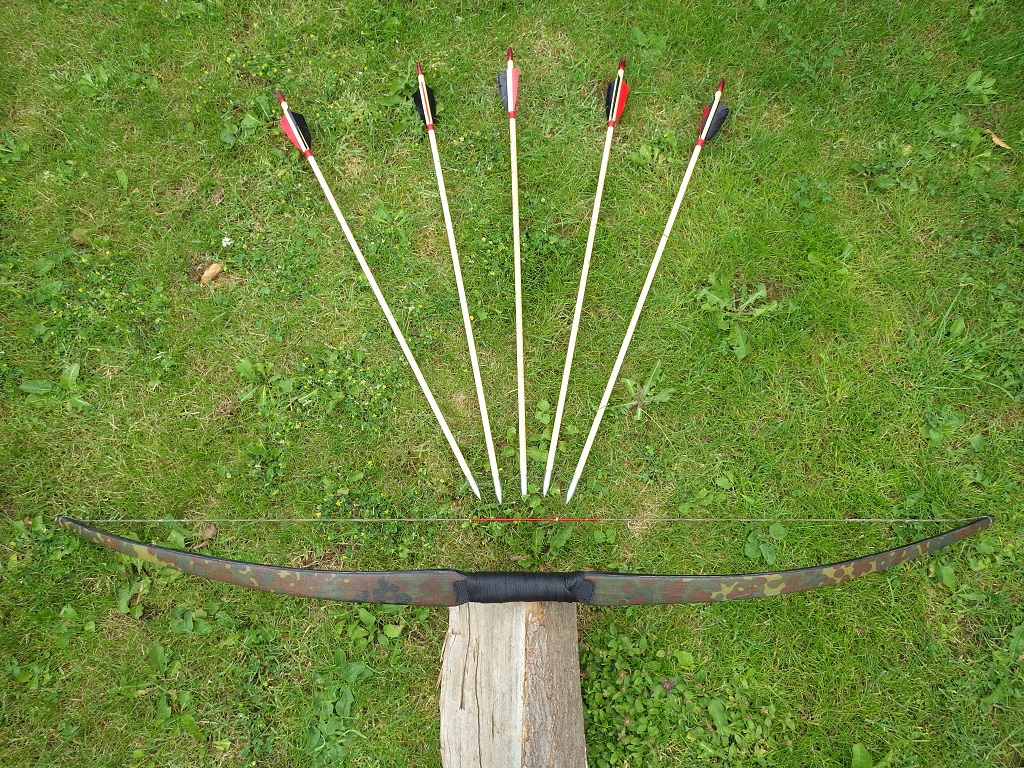

Passende Sehne und Pfeile kamen auch noch dazu.

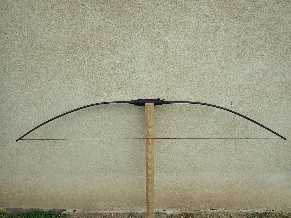

Der Bogen ist 48 Zoll lang, hat 12Lbs und soll ein Geburtstagsgeschenk werden.
Ich habe schon überlegt, so einen mal in "groß" zu bauen!
Ich hätte da noch einen schönen breiten Houlunderstave, der gerne ein Recurve werden möchte >:)
Gruß, maczeck

Mir gefällt es... aber sag doch mal was zu den Pfeilen... bei dem Zuggewicht doch eher schwer zu beschaffen, oder?
