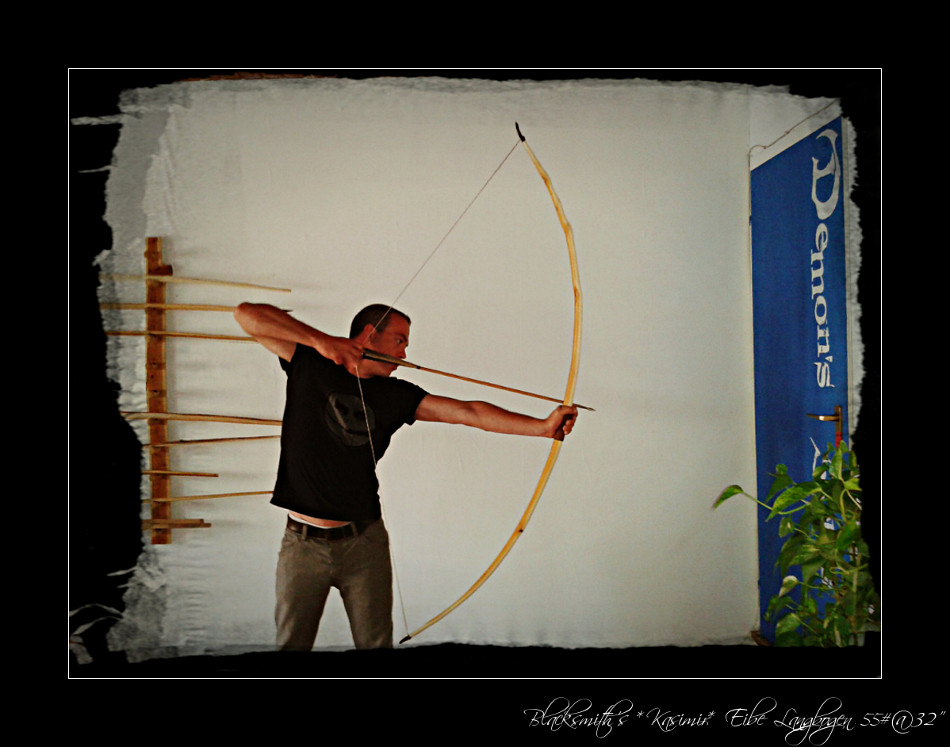

Heute gibt's einen klassischen 76" langen Eibebogen mit 55#@32"
Die Eibe ist italienischer Herkunft und zeigt sich mit einem Ringcount von etwa 75rpi im Kernholz in absoluter Höchstform. Biegefreudig, elastisch und und ohne irgendwelche Zicken biegt der Bogen mit etwas steiferem Griffbereich auf 32" raus.
Die Hornnocken sind wie immer handgeschnitzt, wobei ich von der optischen Seite her auf marmoriertes Büffelhorn gesetzt habe.
Eigengewicht des Bogen bei 76" Holzlänge liegt bei rund 560gramm.
Eine Griffwicklung aus Leder mit nach aussen gedrehter Fleischseite ergibt einen sehr gute Griffigkeit und hält selbst bei feuchten Händen stand.
Die Sehne ist eine 12Strang FF+ Sehne und gibt dem Bogen einen feinen Klang.

Auf dem ersten Bild sieht er irgendwie arg unsymetrisch aus, aber bei Vollauszug passt er prima... vielleicht hab ich da aber auch verdrehte Optik
