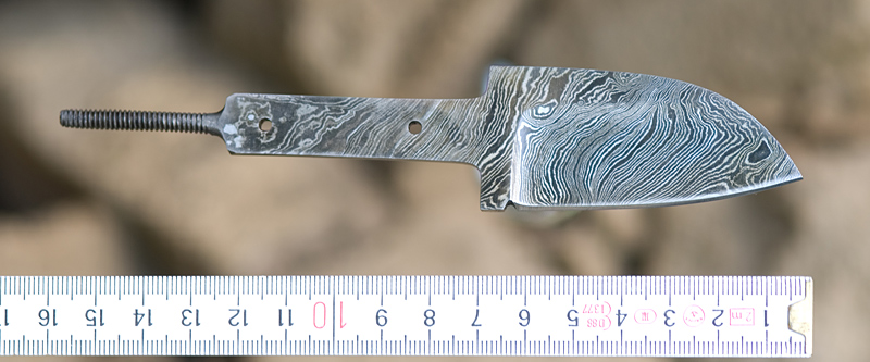

ich möchte am Ende der gehärteten Angel eines Messers ein Gewinde schneiden bzw. muß das bereits vorhandene in ein herkömmliches M4 umwandeln. Wie kann ich den Stahl nur in dem Bereich mit dem Gasbrenner so hinbekommen, daß ich mit meinem Baumarktgewindeschneider klar komme?

Es handelt sich um so etwas:
Ich habe nur einen Propangasbrenner, kann ich auch damit den Bereich (nasser Lappen um den Rest - klaro) einfach zum Glühen bringen und wie von Euch beschrieben, langsam in heißer Asche abkühlen lassen oder reicht die damit erreichbare Hitze nicht? Muß ich es eine gewisse Zeit glühen lassen?

Verfasst: 15.06.2013, 16:18
von Rizzar
Propangasbrenner geht bestimmt.
Würde mir eher Gedanken machen, ob du da ein M4 drüberschneiden kannst.
Re: Erl "enthärten"
Verfasst: 15.06.2013, 17:14
von Wilfrid (✝)
Zum "weichglühen" ist das zu dünn, für den Propangasbrenner (Lötlampe) zu dick.
Aber, hast Du mal probiert, ob das überhaupt hart ist? Wenn ja , einfach ne Mutter draufwürgen, also den Erl als Gewindeschneider nutzen

Re: Erl "enthärten"
Verfasst: 15.06.2013, 18:31
von Wilfrid (✝)
Der Brenner ist weg und der Stahl kühlt so schnell ab wie eine Klinge im Ölbad an der Luft. Du darfst ja nicht über 900° wärmen und bei 700 is schon Anfang mit hart. Mit so nem Klotz wie der gekühlten Klinge zieht die Wärme aus dem Spargel sofort raus.
Aber für mich sieht das Gewinde schon "weich "aus, was je nach Stahlsorte denn schon auch noch ziemlich fest sein kann.
Ich würde erstmal mit der Feile beigehen, ob Späne kommen. Wenn nein , den Erl als Gewindeschneider mißbrauchen, wenn ja, einfach drüberschneiden und dann die Kluppe wegschmeißen

Re: Erl "enthärten"
Verfasst: 15.06.2013, 19:09
von DJTMichel
Das mit der Mutter draufwürgen leuchtet mir ein und ist 'nen Versuch wert. Ich habe es vor erstellen dieses Themas mit einem Black & Decker Gewindeschneideisen versucht, da ging gar nichts und somit dachte ich, es könne durchgehärtet worden sein.
Bei mindestens einer der Klingen will ich Birkenrindenscheiben (vorn und hinten Vollholzabschlüsse) verbauen, deshalb ließ ich mir das Gewinde gleich mit anfertigen. Die mittig gelochten Birkenrindenscheiben stecke ich dann zwischen die zwei Holzstücke und presse alles von hinten über die M4er Mutter zusammen.

Re: Erl "enthärten"
Verfasst: 16.06.2013, 09:02
von DJTMichel
Moin Rizzar,
also nee, absägen und Gewindestange anschweißen wäre bei dem aus einem Stück geschmiedeten Teil in m.A. ein Sakrileg :-\ .
@Wilfrid: der Schmied hat offenbar nach bißchen zum Richten auf das bereits geschnittene Gewinde gehauen (unschwer zu erkennen, daß ich kein "Metallwurm" bin ;) ) außerdem fehlt mir die Möglichkeit, die Steigung zu bestimmen. Ich werde zum Probieren einfach ein 3,5mm Loch in den Patronenboden einer Gewehrhülse* bohren und diese, wie von Dir netterweise vorgeschlagen, versuchen auf das vorhandene Gewinde aufzuschrauben. Die Mutter aufwürgen wäre die nächste Option. Sollte mir beides nicht gelingen - so what? - werden die Klingen halt ganz normal als Steckerl verkauft, Löcher zum vernieten habe ich ja bereits machen lassen.
