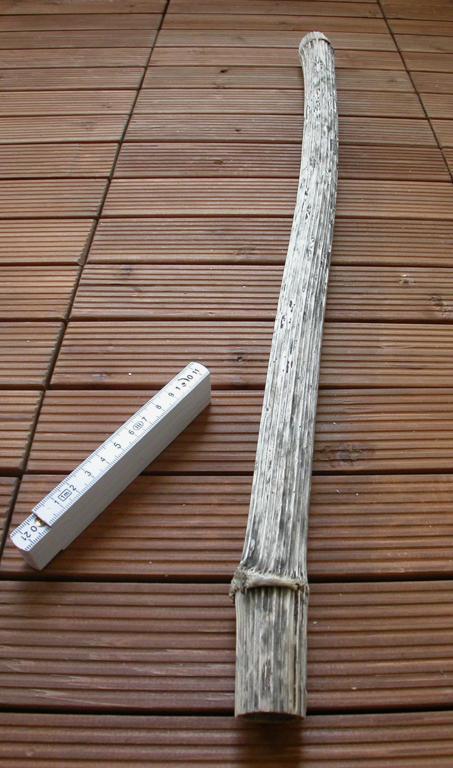

Ich suche einen Montageschaum oder ein Gußharz (idealerweise im Bauhaus erhältlich und ohne ABC-Schutzkleidung anzurühren), mit dem ich einen hohlen ca. 50 cm langen, innen ca. 2,5-3cm durchmessenden und recht unregelmäßig geformten Pflanzenstengel ausgießen, -schäumen, füllen kann, um ihn zu stabilisieren und solider zu machen.
Ich möchte ihn als Griff für mehrere übereinanderliegende Schubladen verwenden, indem ich ihn vom Inneren der Laden mit Holzschrauben befestige, die ich zum Abstandhalten durch kurze Stücke Alurohr führe, und ihn zum Schluß an den entsprechenden Stellen durchsägen, damit das ganze weiterhin wie ein Stück aussieht.
Mein erster Gedanke war, ihn nach und nach von oben mit Silikon auszufüllen, das ich wegen seiner schlechten Viskosität in Etappen einfüllen und dann mit der Hilfe unserer guten Freundin der Fliehkraft nach unten befördern wollte, indem ich den Stengel wie ein großes Fieberthermometer ausschüttle.
Wahrscheinlich wird das Ergebnis aber so bizarr ausfallen, wie die Idee klingt.
Zudem wird das Silikon - auf das ich halt gekommen bin, weil ich es gerade zur Hand habe - kaum als Unterfütterung für die zu verwendenden Holzschrauben taugen.
Das Zeug, das ich suche sollte also möglichst dünnflüssig sein, um den Stengel ganz auszufüllen, ihn beim Aushärten nicht sprengen, zum Schluß aber möglichst solide sein.
Kann mir jemand helfen?
Es dankt jetsam

Es geht um den Kollegen hier, der in der Tat durchgängig und –guckig hohl ist. Vielleicht hat sogar jemand eine Idee, was das sein könnte, ich hab´s aus meinem Treibholzfundus (aaah, der nick).
Die Idee mit dem Hanf ist sicher auch gut (auch wenn ich nicht sicher bin, daß ich den in alle Winkel bekäme), aber da ich mich und mein Verhältnis zu Holzleim kenne, habe ich hinsichtlich dieser Herangehensweise Visionen von mir, wie zum Schluß der Stengel an mir klebt und ich an der Decke…
Aus Faulheit wollte ich ihn lieber ausgießen, auch weil ich dachte, daß das umfassender funktionieren würde.
Füllstoff macht bedauerlicherweise unheimlich viel Sinn, da seh ich mich schon löffeln. Ich glaube, ich tendiere auch zur Epoxi-Sägemehl-Melange, weil ich gelesen habe, daß reines Polyester nicht wirklich klebt, sondern bloß die Form annimmt, in die es gegossen wird.
Würdet Ihr das Sägemehl dem Epoxi unter Wäremezufuhr einrühren, oder wie kriegt man das schön homogen?
