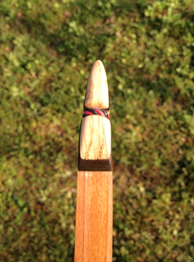

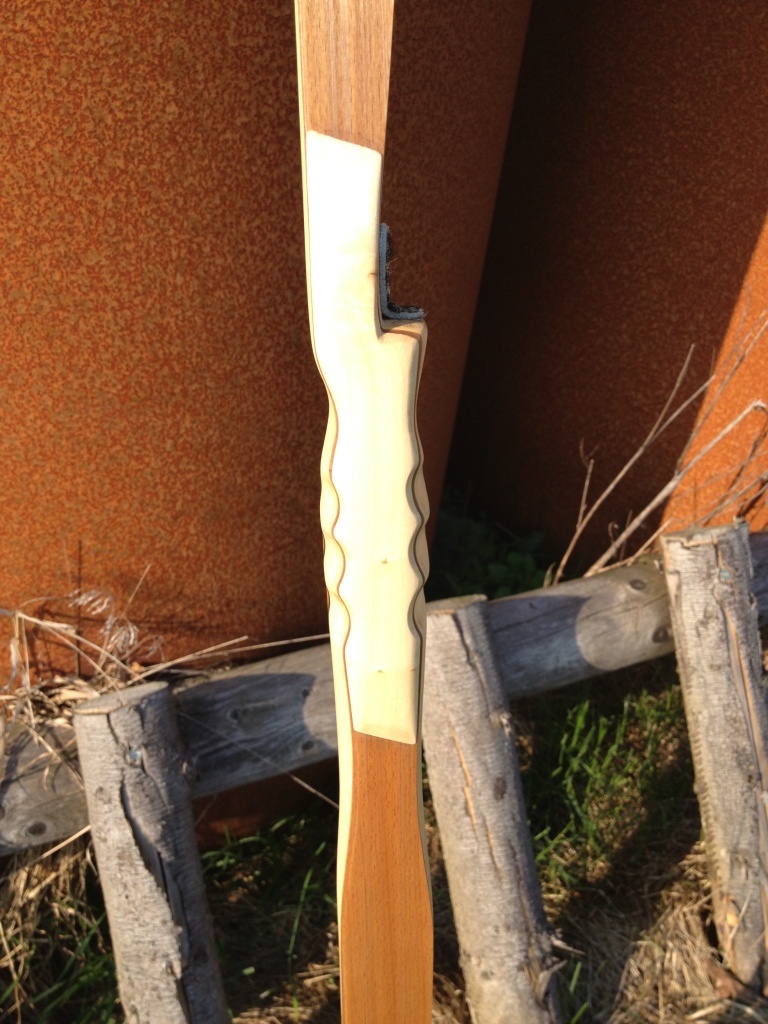

Das Griffstück besteht aus Ahorn und Kirsche mit einem Zierstreifen aus schwarzem Micarta. Diese Zusammenstellung spiegelt sich auch in den Limb-Overlays wieder. Bei diesen ist mir allerdings das Untere etwas misslungen, da ich es zu weit oben angesetzt hatte und daher der schwarze Zierstreifen zu nahe ans Griffstück gewandert ist. Die Griffform selbst ist eine Eigenkreation. Die Fingermulden waren ein Versuch, der mir fürs erste Mal ganz gut gelungen ist.

Griff: 18" Kirsche und Ahorn, Zierstreifen aus schwarzem Micarta
Tips: Esche und schwarzes Micarta, FF-tauglich
Overlay: Ahorn
