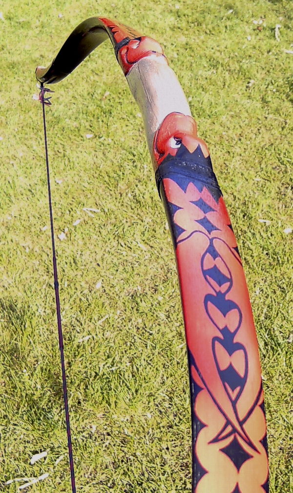

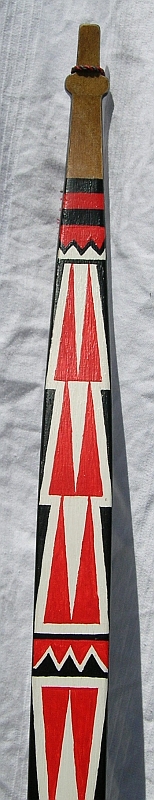

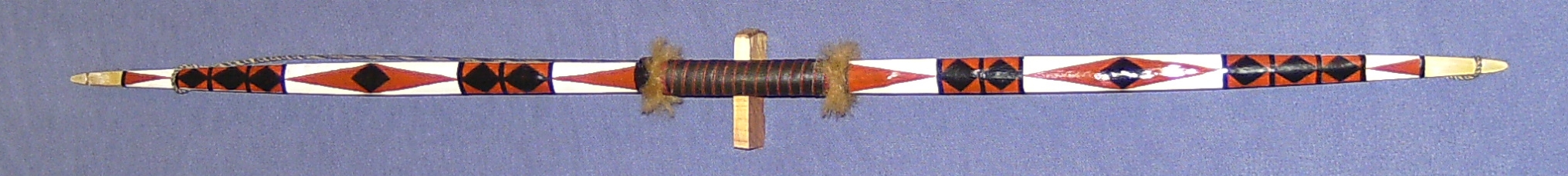

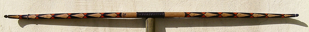

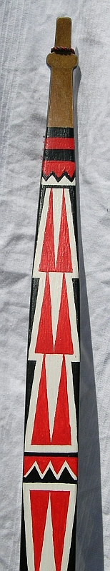

Re: Mehrfarbiges Design auf dem Bogenrücken
Die sind aber schön, Rabe. Das Design gefällt mir richtig gut. Da steckt bestimmt viel Arbeit hinter.
