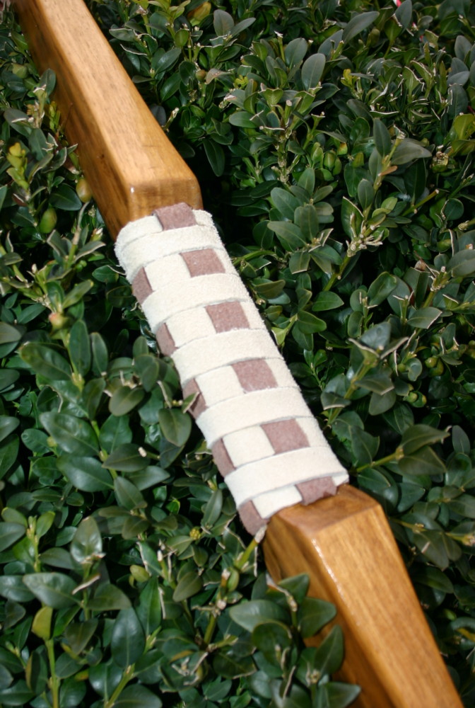

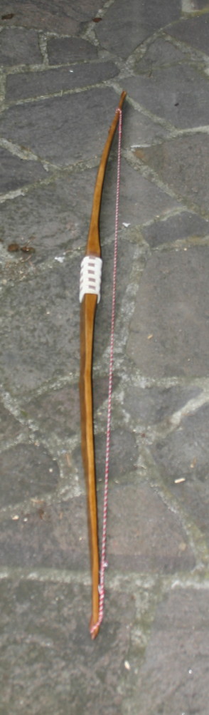

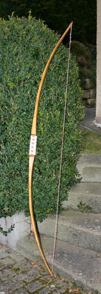

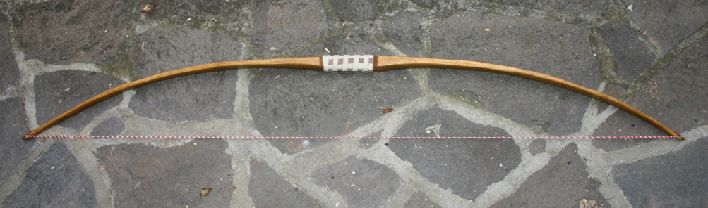

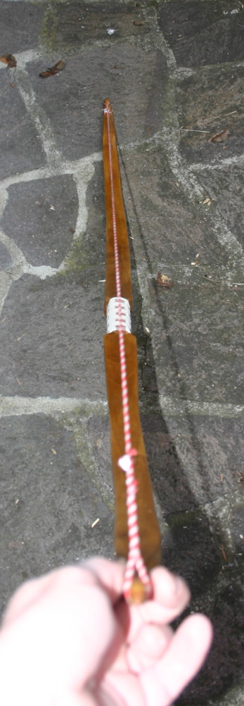

Schließlich ist daraus nun dieser Bogen geworden mit folgenden Werten:
Länge 170 cm
Zuggewicht 40 Pfund bei 28 Zoll Auszug
Breite in den Fades 40 mm , relativ vollpyramidal auslaufend auf 10 mm an den Sehnenkerben

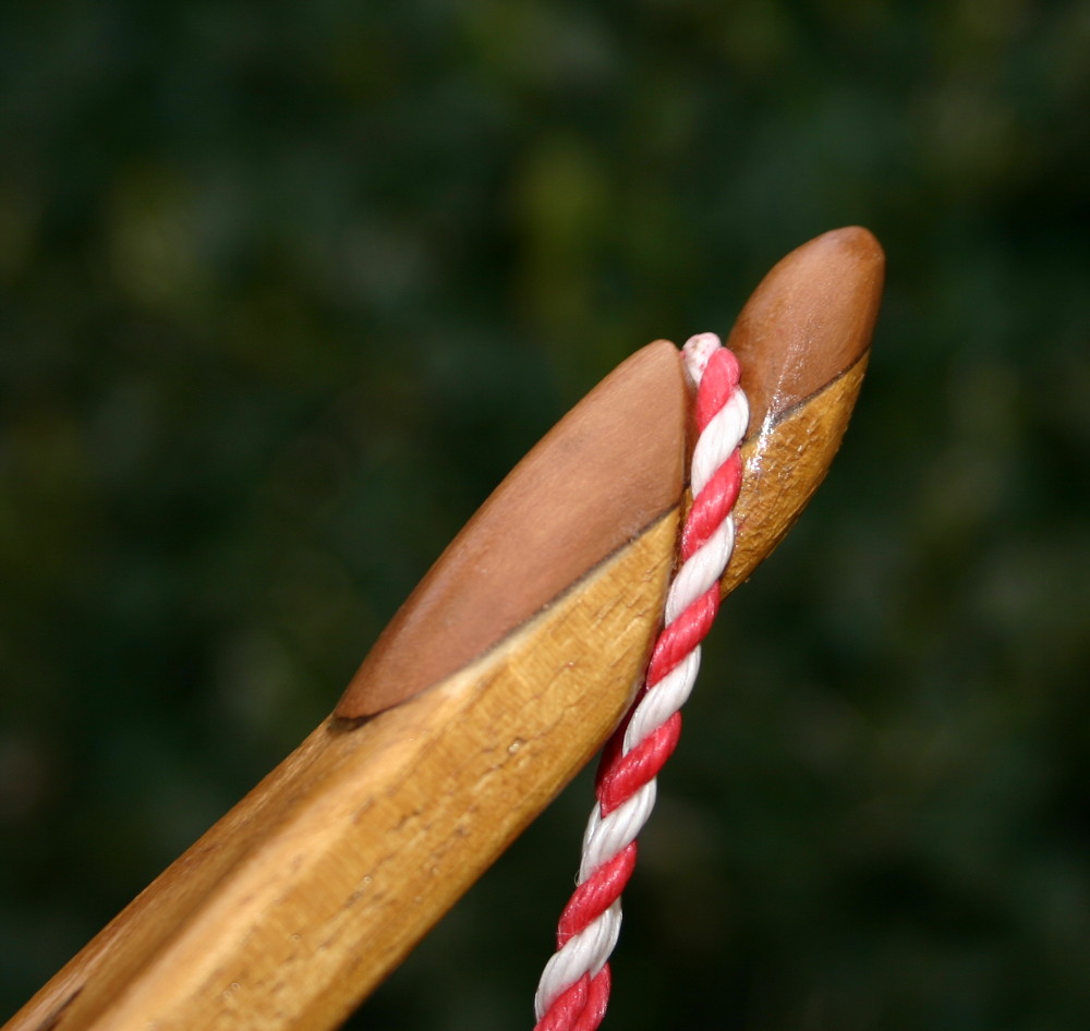

braun gebeizt und zweimal farbloser Acryllack
Overlays aus Elsbeere
Griffleder Wildleder weiß und hellbraun gelochten.
Der Bogen wirft deutlich schneller als alles, was ich bisher gebaut habe und macht richtig Spaß.
