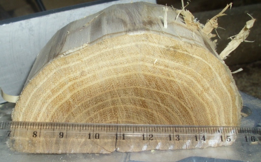

Als stave für den selfbow habe ich ein schönes Stück Robinie ausgewählt , wenn die was wird ja dann wird sie optisch sehr elegant :)
Die Ringe und die Dichte sind vielversprechend :

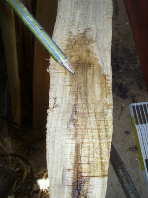

Heute abend mal etwas weiter gemacht, bei der Robinie wurde noch ein Ring runter gemessert und das Design grob ausgearbeitet wobei leider ein paar unschöne Trocknungsrisse zu Tage kamen , diese lokalisieren sich vornehmlich im Griffbereich , als erste Maßnahme wurde sie mit Sek Kleber befüllt , uU verschwinden sie in den Fades was der optimale Fall sein dürfte.
Mehr werde ich erst sehen wenn der Bodentiller fertig ist .
Ein paar kleine Längsrisse werden mich nicht weiter stören, da sie techn unbedenklich sind und das Holz ein sehr sehr schönes Farbspiel zu versprechen scheint :)

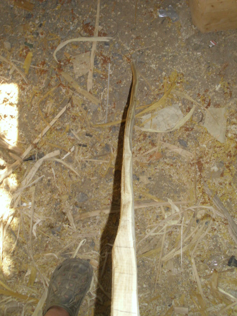

Die Robinie durfte weiter abspecken, Bodentiller wurde gemacht und schon auf Standhöhe gebracht.
Die Risse verschwinden in den fade outs, das ist schon mal positiv. :)

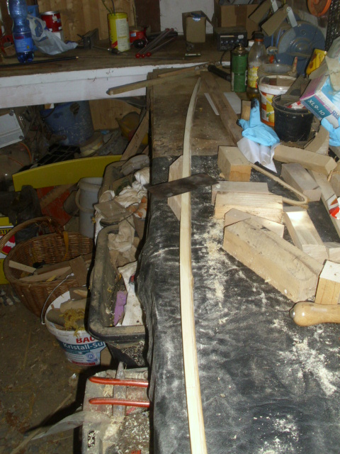

Problemfall : ein Wurfarm hat einen reflex der in einem deflex endet , das sieht sehr "bah" aus im Tiller ::) :o
Linker Wurfarm mit dem deflexen Ende:
Soweit so gut , also HLP gezückt und dem deflex zu Leibe gerückt und gleich noch leichte Recurves an beide Enden gebogen :
Der deflex ist im Groß verschwunden, nun folgt das Schleifen des (roh) Bogens, dann muß ich noch den Griff biegen damit die Sehnenlage besser im Griff zu liegen kommt, die ist derzeit noch zu weit ausserhalb.

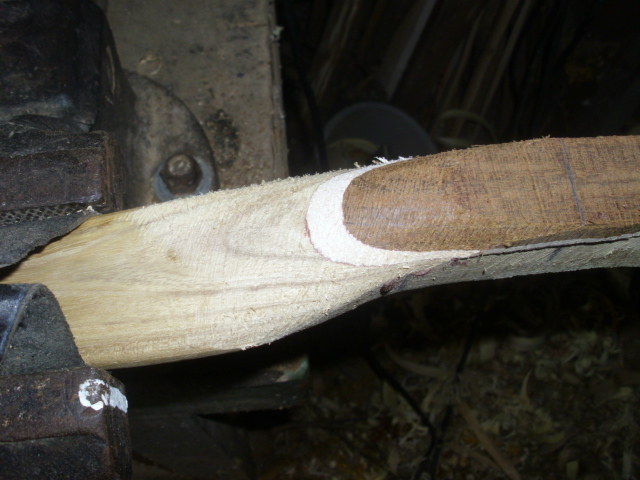

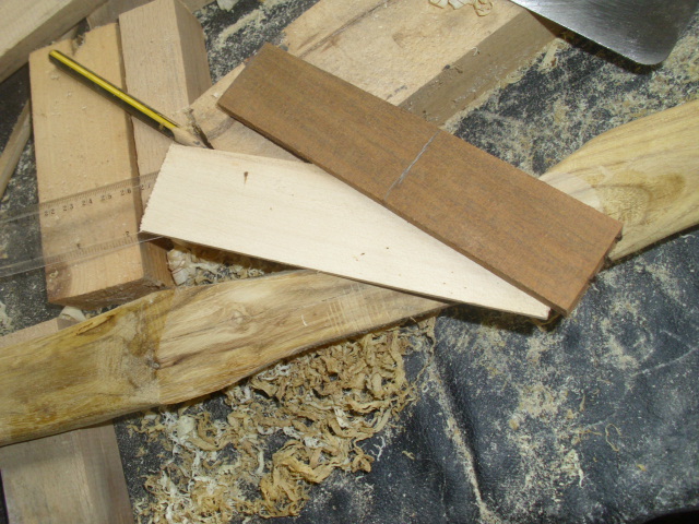

Der Griffaufbau wird aus einem 3mm Ahorn und einem ca 7mm Stück Ipe erfolgen.
Alles ist nun derweil verbabscht und gezwingt:
Vor dem Aufkleben der Aufbauhölzer wurde der Griff mit der Hlp behandelt um die Sehnenlage zu optimieren.

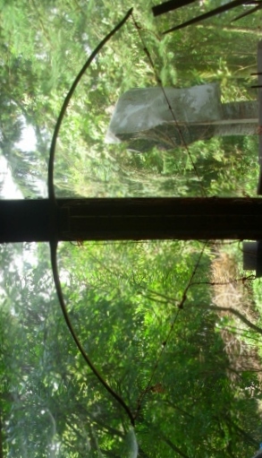

Soweit fertig ! Fehlt nur noch Feinschliff , Ledergriff ,finish und Sehne :)
Daten soweit :
Länge N/N : 175cm
ca : 55# @ 29"
Der deflex im oberen Wurfarm konnte fast ganz beseitigt werden , jedoch konnte ich die leichten Recurves nicht so stark ausprägen mit der HLP wie im unteren Wurfarm, was das ganze beim Tillern etwas "fuckelig" gemacht hat .
Evtl werde ich nochmal versuchen 1 - 2cm mit der Hlp heraus zu schinden , aber darüber muß ich noch sinieren da man so auch sehr schnell den ganzen Bogen schrotten kann denn mit dem Auszugsbild bin ich bei den gegebenen Umständen recht zufrieden :
An einigen Knoten / Überwachsungen wurde der Tiller mit Absicht etwas steifer gehalten .
Es sind keine Stauchbrüche aufgetreten , die Wurfarme sind an den fades 4,5cm breit .
