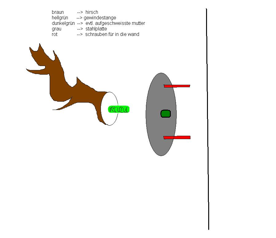

hmm...reichlich viel knochen für abwurfstangen ?
evtl. bei rosette absägen ,loch bohren , gewindestange einharzen , grössere runde eisenplatte mit gewinde auf wand befestigen.aufschrauben (evtl. nochmal verharzen) ,fertich.
die oberfläche an der wand muss vergrössert werden..sonst ist die hebelkraft zu gross.
halt so wie auf meiner zeichnung

Im Grunde brauchst Du nur je eine Metallplatte, rund, die im Durchmesser ca. 3 cm größer ist als die Stange an dem Auflagepunkt.
In die Platte bohrst Du 5 Löcher: zwei nebeneinander in der Mitte, 3 in gleichmäßigem Abstand am Rand außen.
Damit die Platte flach anliegt, müssen diese gesenkt werden!
Durch die beiden mittigen Löcher schraubst Du die Platte von hinten an die Stange.
Durch die 3 Randlöcher schraubst Du dann die Platte auf die Wand. Vorher könnte man die Platte noch anstreichen, a in Wandfarbe oder b in Stangenfarbe.
M5 - Schrauben sollten locker reichen. In die Stange mit 3,5 mm vorbohren und vor dem Einschrauben etwas Holzleim hinein geben. Mit Gefühl anziehen! Bis zum Anschlag reicht.
