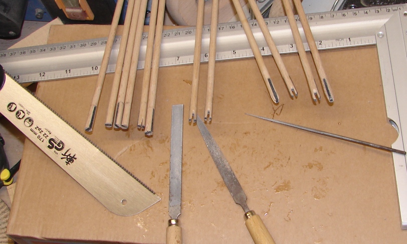

Für meine "normal" großen Pfeile säge ich mit der Bandsäge vor, mit der Fliesensäge nach und putze alles mit einer Schlüsselfeile.
Die feineren 2mm Nocken für Kinderpfeile säge ich auch vor, aber die Aufweitung erfolgt gleich mit einer flachen Schlüsselfeile und das Abrunden und Putzen erfolgt mit einen Mäuseschwänzchen. ;)
Was sich durchaus bemerkbar macht, ist die Qualität der Schlüsselfeilen, die billigen Sätze mit Kunststoffheft taugen nichts, da muß schon ein etwas besserer Satz mit Holzheften her (6 Stck für 10-12€), wenn man die dann nur für Holz nimmt halten die sehr lange. Mäuseschwänzchen von Dick zB Bestellnr. 302702 oder bei Dicktum Bestellnr. 705044 und 705144
Hier hatte ich den Pfeilbau nochmal auf FA gepostet, irgendwo hier müssen die Bilder aber auch rumgeistern.
