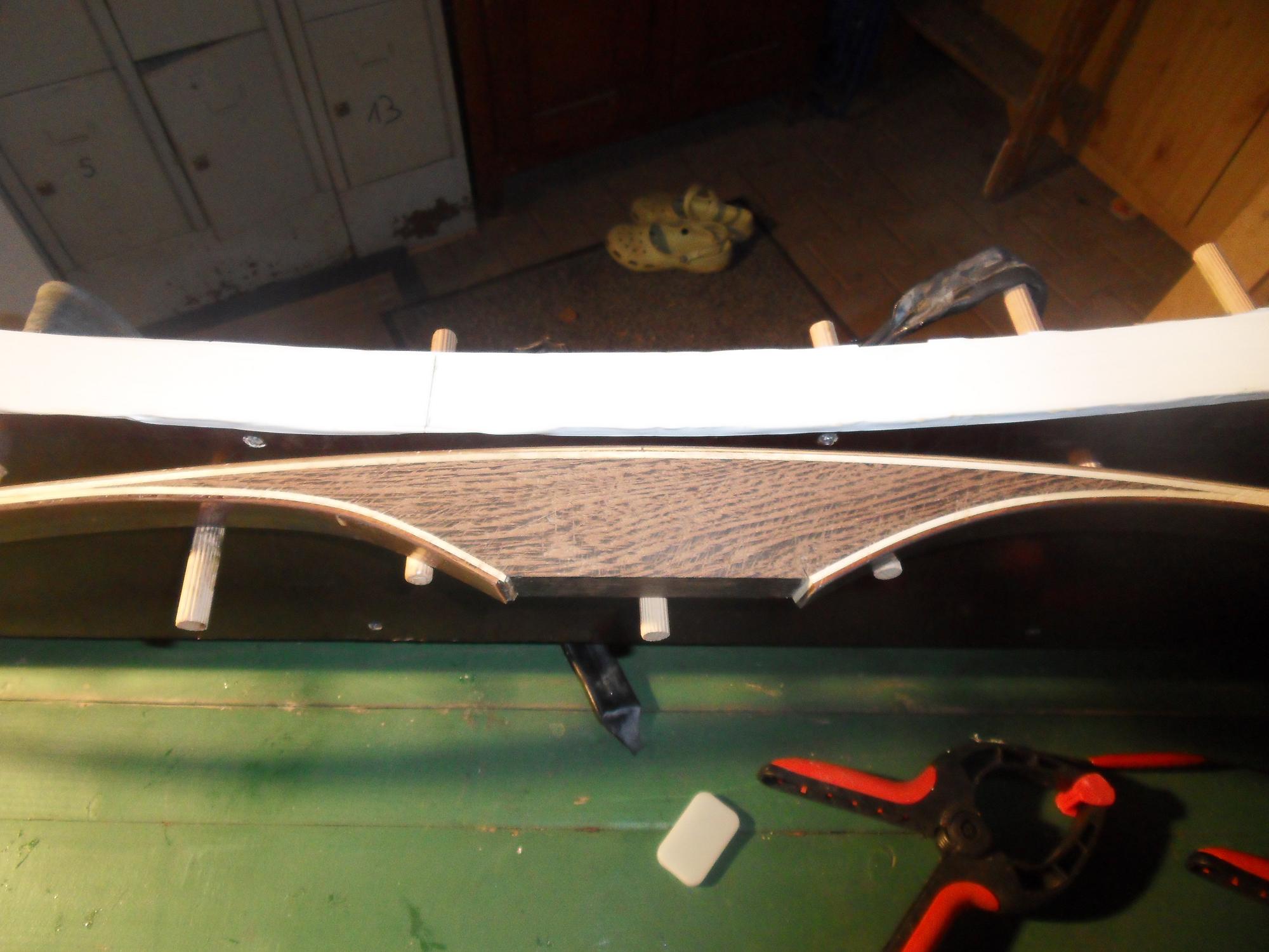

Der Mann konnte es nicht lassen und hat gemeint, wenn er schon Epoxy für die Overlays am noch nicht fertigen Erstling anrührt, dann kann er ja gleich mehr anrühren und das mal in weiser Voraussicht gekaufte Glas verbrauchen... ist ja Weihnachten, hat man ja Zeit.
Ok, es war eine Elendsbepperei, aber so schlecht sieht''s nicht aus, bis auf eine Stelle....
aber erstmal die guten Seiten:
Der Griff hat gepasst, oder?
Auch der Rücken kann entzücken:
Und das ist das Sorgenkind:
Wir sind uns ziemlich sicher, dass es ein Riss ist, weil man schon eine leichte Erhebung spürt, aber ich glaube sogar eher das es das Zierlaminat ist und nicht das Glas. Ist das dramatisch oder nur ein optischer Makel?
Das was links aussieht wie Lufteinschlüsse, sind Fingerabdrücke mit Epoxy, weil man da ja auch mal drauflangen muss....
Ich glaube nach der Aktion ist er eh erst einmal vom Glas kuriert und beppt in Zukunft nur noch Hölzer...

Fingerabdrücke mit Epoxy !!! :o
Ja war das Glas auf der Oberseite nicht abgeklebt???? ???
Macken in Längstrichtung sind zu 99% technisch unbedeutent, halt nur optisch ärgerlich. Es ist sogar gut möglich das der Fehler nur im Glasstreifen liegt, es ist wohl so, dass die zur Zeit erhältlichen Glaslaminate von eher mieser optischer Qualität sind. Viele Hersteller von Glasbögen kämpfen gerade mit solchen Macken, leider sieht man solche Stellen erst nach dem Laminieren. >:(

Ooooooooh, das hört sich gut an! Naja, nicht gut, weil optisch ärgerlich, aber beruhigend, wenn es nicht am Kleben lag und vor allem wenn es nicht beeinträchtigt.
Neeee, oben war das Glas nicht abgeklebt, wurde im Eifer des Gefechts vergessen...
Aber das geht ja irgendwie wieder ab, bzw. geht ja zum Teil beim Zuschnitt dann sowieso ab....
Oder? Ganz bestimmt! Oder?

klebt doch mal um den Riß ab.
Dann nehmt ihr dünnflüsssiges Laminierharz, erwärmt es auf etwa 45°C und gebt das auf den Riß.
Wenn ihr Glück habt läuft der bis zum Grund voll.
Das Harz von einer Seite draufmachen, das am anderen Rißende die Luft raus kann.

Wir haben "nur" Uhu Endfest 2K-Epoxy, ist nicht wikrlich dünnflüssig.
Welches würdest du empfehlen?
Geht dann auch das "optische Manko" weg?

Padma.Bei 45°C wird auch Endfest flüssig.Einfachmal mit nem Föhn besser HLP drauf.Aber nicht zu heiß und zu lange!!

Schwieriger, geht aber oft mit Wärme.Ist aber unsicher.
Das Problem ist, wenn ihr zu warm macht leidet evtl. das Glaslaminat.
Kann sein das man garnix mehr sieht.
Besser wäre hier R&G-kleber.

Und erzähl mal, was ihr in der Form als Auflage verwendet.
Das erkenne ich auf den Bildern nicht.
Solche Stellen entstehen gewöhnlich auf 2 Arten:
1. wenn die Auflage nicht optimal ist. In diesem Fall hilft eine durchgehende 4mm dicke Holzleiste, die evtl. Unebenheiten ausgleicht.
2. wenn das Glas breiter ist als das Holzlaminat und beim Festspannen Druck auf den Rand kriegt.
Prüft das mal,nicht das beim Nächsten........

Ich hab geschaut: Es ist auch nur Uhu, statt "endfest" heißt er einfach nur "schnellfest".
Werd dann wohl den von dir empfohlenen Kleber bestellen.
Bogen weiterbearbeiten geht ja auch so, oder? Zumindest zuschneiden oder denkst du, dass der Riss doch der Haltbarkeit abträglich ist?
Unterlage ist ein gutes Stichwort: Da wir nach dem Sägen die Form noch einmal vom Schreiner abhobeln ließen, kam sie uns sehr glatt vor. Also keine Unebenheiten vom Sägen. D. h. das was auf der Form drauf ist, ist nur ein dickeres, glänzendes Abklebeband, weil es hieß, dass es bei einer glatten Form eigentlich keine Probleme gibt. Was man jetzt auch leicht als Abdruck auf dem Klebeband sieht ist die Nut zwischen den beiden Schaltafeln. Komisch aber, dass es nicht am Rücken, der ja direkt auflag, sondern nur am Bauch zu sehen ist, also nur an der oberen Schicht.
Beim nächsten Mal (sollte es wirklich eins geben), kommt definitiv noch eine bessere Abdeckung drauf.
Sämtliche Laminatteile und auch das Glas waren gleich breit. Daran kann's eher nicht liegen. Aber seitlichen Druck gab's wohl schon durch die Technik mit den Gummibändern/Fahrradschläuchen. Die drücken ja dann doch auch von der Seite her ran.
Bin mal gespannt, ob wir den Riss zum Verschwinden bringen, ansonsten sieht er nämlich wirklich rundum gut aus...

Beim Laminieren als ( Press ) Unterlage je Seite eine Tapetenschiene beilegen sorgt für gleichmässige Druckverteilung und es gibt keine Abdrücke. Dazu noch Küchenfolie damit nichts anhaftet.
