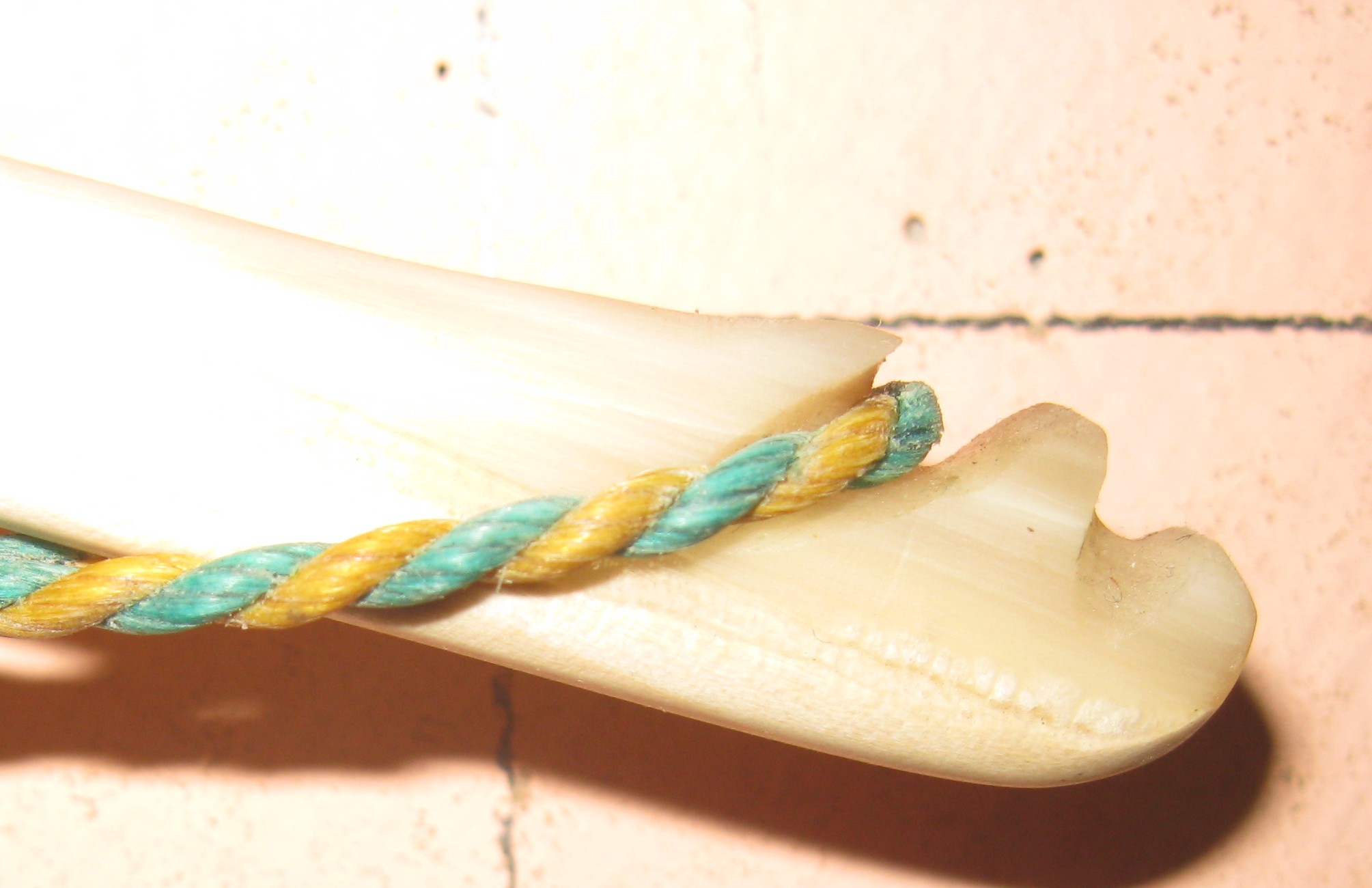

Hallo, möcht Euch mein neuestes Spielzeug vorstellen:
Die Daten: Hartriegel geerntet Mitte Mai 2012, 147cm N/N, 446g inkl. fl.gespleisster 12-Strangsehne, Needle-Tips(5,8mm) mit Nocks aus Kuhhorn/Rehhorn, 446g, 56# bei 24 Zoll Auszug.
Habe ihn heute das erste Mal auf dem Parcours geschossen und danach noch eine Vergleichsrunde mit meinem Eibenkurzbogen(60#/24") und muss sagen, da kann der Eibenbogen nicht mithalten, der Hartriegel wirft die Pfeile deutlich schneller raus.
Noch ein paar Fotos

Sehr schön! Hartriegelkurzbögen mit Schmackes find ich gut, möchte ich auch mal machen ;D
Ich mag die organischen Formen, die Spitze in der Nahaufname gefällt mir besonders. Schaut aber komplett hölzern aus für mich ??? Der Griff passt auch gut.

Danke erstmal, und zum Horn, das hat fast dieselbe Farbe wie das Holz, es ist auch nicht stumpf aufgeklebt, sondern umschliesst das Ende auf 3 Seiten, du kannst wenn Du ganz genau hinsiehst sehen wo das Horn ausläuft.

Hallo Jodocus, anbei ein bearbeitetes Bild, das einmal mit durchgezogener Linie die Grenze zwischen Holz und Horn zeigt, die gestrichelte Linie zeigt den unter dem Horn verborgenen Bogenrücken.
ist das erste Mal das ich an so einem Foto rumstrichle, ......
