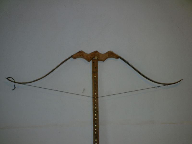

Ich will euch ja nicht entmutigen, aber ohne Limb Wedges hätte ich zu dem Bogen kein Vertrauen. Ohne Limb Wedges wird das am Ende des Griffstückes ja eine Sollbruchstelle. Spannend ist es aber auf jeden Fall.
Re: Glasbogenbau- Sammelthema
Verfasst: 15.11.2012, 19:14
von AZraEL
da stimme ich meinem vorposter absolut zu!
ohne keile und vernünftigen fade out, sprich SANFTER übergang von biegend zu nicht biegend wird das nix.
im übrigen finde ich den recurve zu krass. der bogen wird sicherlich scheppern wie ein kleinkalibergewehr, wenn man dem nicht grade 12" standhöhe oder so gibt.

Nun geht's weiter.
Ich habe die WAe angeglichen und auf Endlänge gekürzt.
Bei 7 3/4" Standhöhe mißt der Bogen 129cm NtoN.
Vorsichtig auf 12" gezogen, zeigt sich, das sich meine Hoffnung auf Keile verzichten zu können nicht erfüllt hat.
Das ist nicht weiter tragisch, muß aber geändert werden.
Gruß Mike
