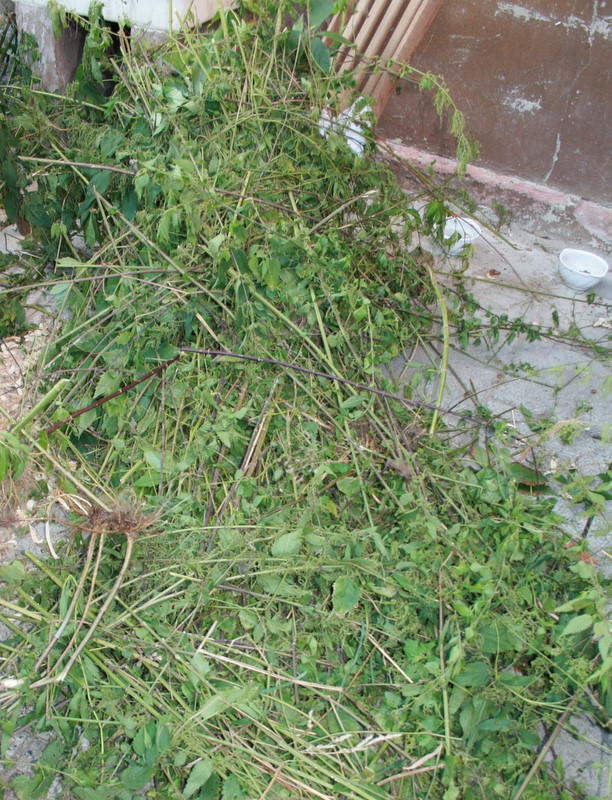

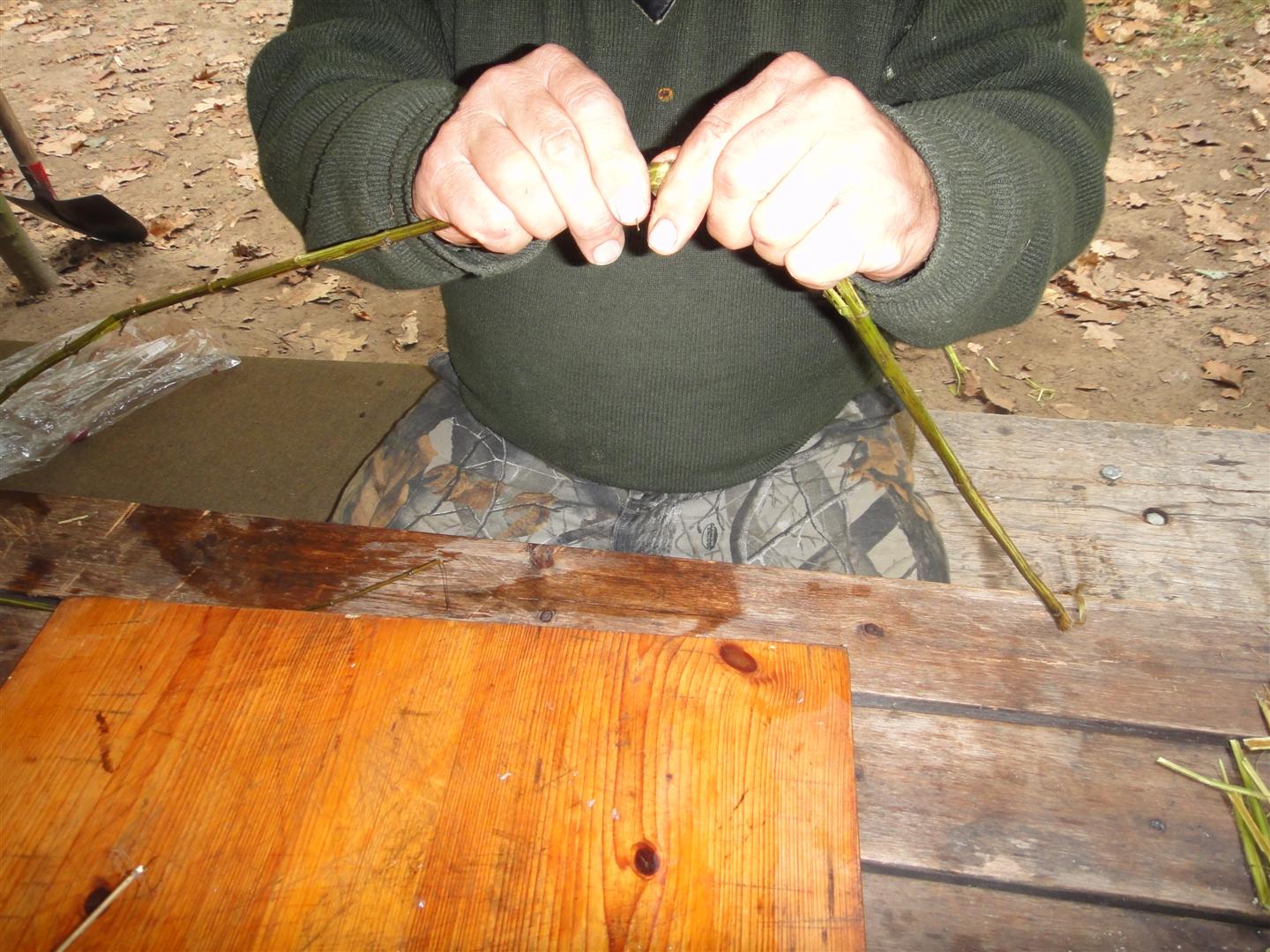

Bei meinem nächsten Kurs "Wilde im Wald" (Indianer spielen für Erwachsene) will ich auch Sehnen aus Naturmaterial fertigen.
Deshalb war ich heute Brennessel ernten in größerem Umfang.
Auf dem Weg zu meinen Eltern gibts einen Rastplatz im Wald, der wohl öfter für ein dringendes Bedürfnis genutzt wird und deshalb einen reichen Nesselbestand aufweist.
Des öfteren steht dort auch ein Wohnmobil, in dem eine Dame des leichten Gewerbes andere Bedürfnisse befriedigt. So auch heute wieder. Die Dame staunte nicht schlecht, als ich ausstieg, nicht etwa um ihre Dienste in Anspruch zu nehmen
Nein. ich packte meine Sense (ja, ja, ich weiss, eure Gedanken bringen euch um
)aus und begann, die Brennessel zu mähen.
Das Ergebnis seht ihr hier
- die Ernte
Bei dieser Arbeit ist es ratsam, Feste Kleidung und Lederhandschuhe zu tragen.
Zuerst werden die Blätter abgestreift
Wer will, kann vorher die Samen abstreifen und rösten. Schmecken lecker. Näheres hier
http://www.fletchers-corner.de/viewtopi ... en#p343517
- Die Brennesselsamen

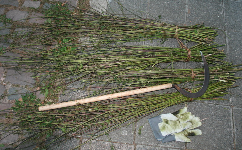

Die bisherige Ausbeute - ich bin heute abend nicht mehr fertig geworden mit Blätter abstreifen- und das benutzte Werkzeug seht ihr hier
- Ausbeute von 2 Stunden Arbeit
Zum Gewinnen der Fasern werden die Stängel auf ganzer Länge gebrochen. Aber erst mal muss das alles trocknen.
Ich werde das bis zur fertigen Sehne dokumentieren

ich habs vor einiger Zeit schon einmal ausprobiert. Dabei habe ich die getrockneten Stängel von den inneren, holzigen Bestandteilen befreit. Beim drehen der gewachsten möglichst langen Stücke habe ich drauf geachtet die "Nodien" versetzt einzuarbeiten. Die Sehne hat drei Schüsse (Holzbogen 43#) gehalten und ist am Nockpunkt gerissen. Wenn man die Brennesselfasern auskämmen, dann spinnen und anschließend zu Sehnen verarbeiten würde, müsste sich eine ähnliche Festigkeit wie Hanf oder Leinen erreichen lassen. Mit ausreichend Wachs und einer sorgfältigen Mittenwicklung sollte auch eine längere Haltbarkeit machbar sein. Aber bis dahin......Stunden.
