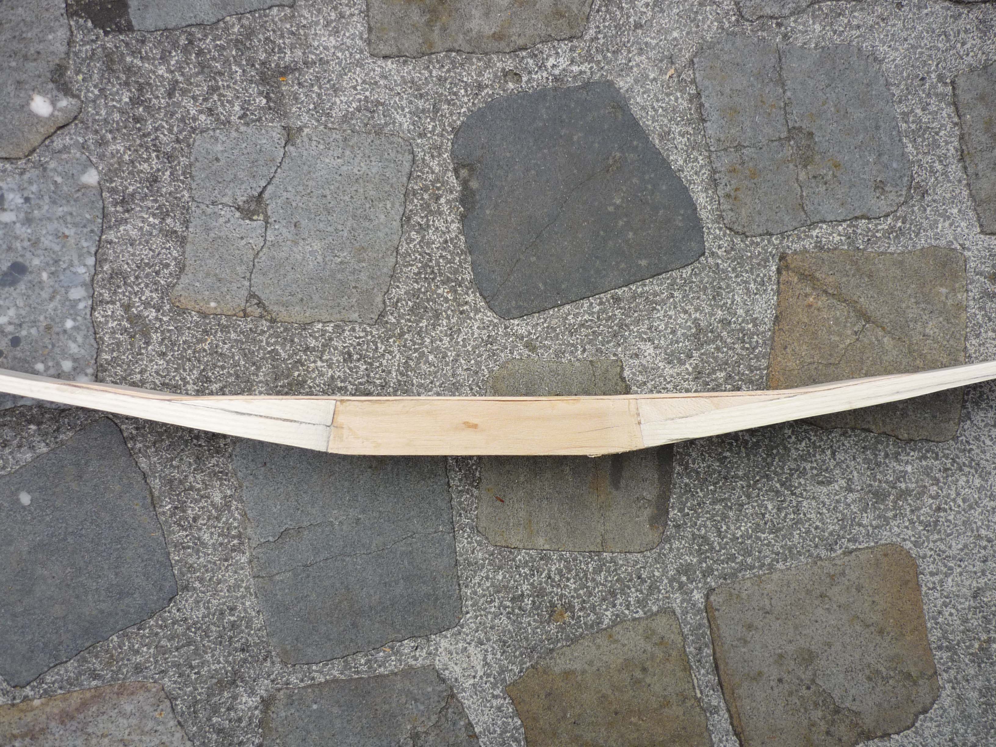

Zum einen habe ich am Griffstück etwas gepfuscht, weil es sonst später Probleme gegeben hätte (z.B. mit den Wicklungen). Als Lösung dafür, würde ich das Griffstück beim nächsten mal dämpfen und biegen um den Winkel der Wurfarme zu erhalten.

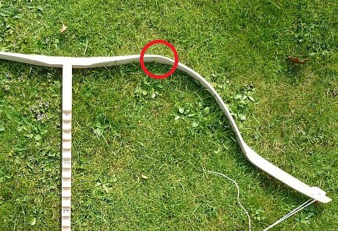

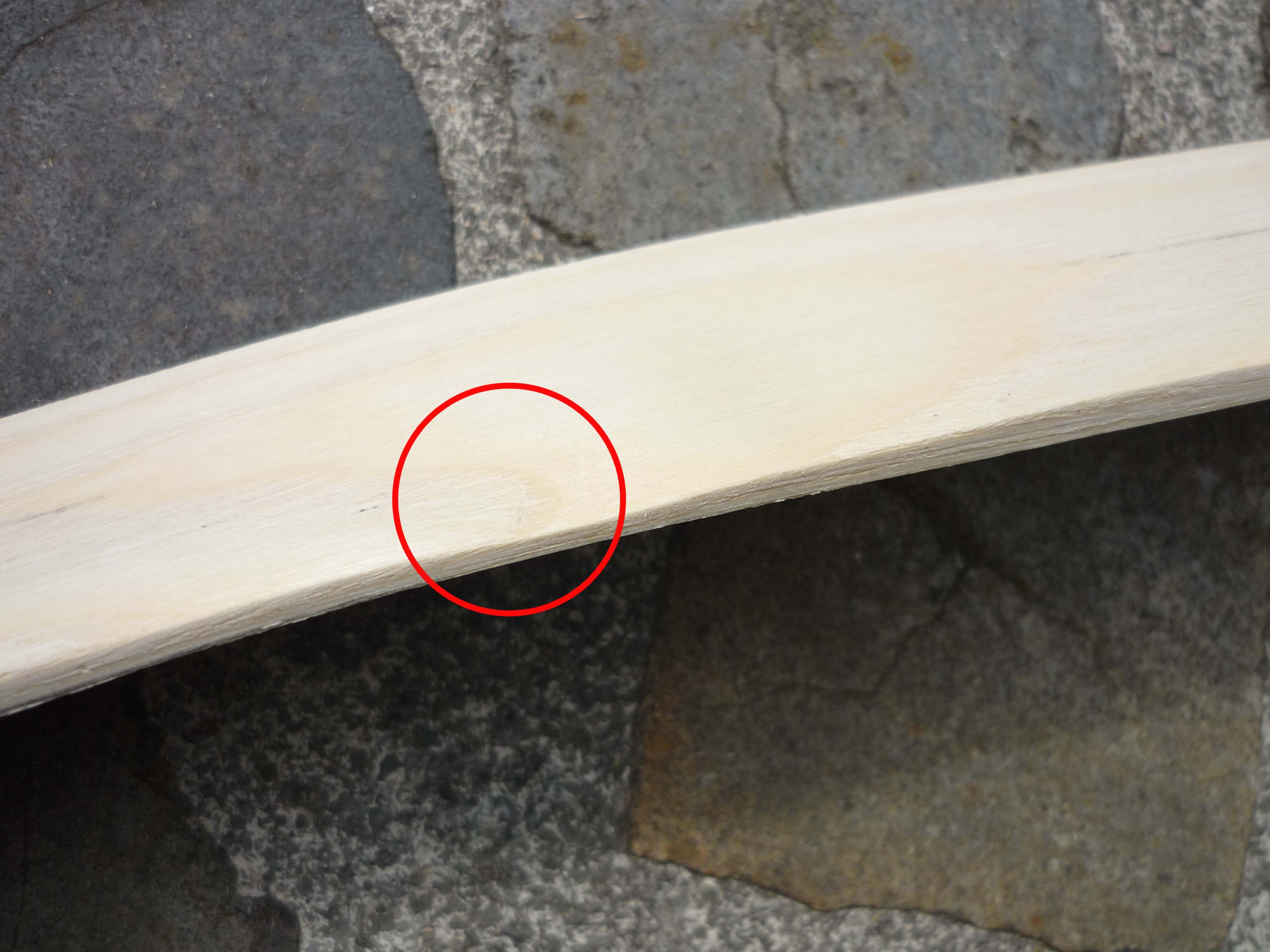

Ein weiteres Problem ist, dass sich beim Tillern ein kleiner Span an der Wurfarmkante abgehoben hat. Ich habe diesen Span nun ausgeschliffen und der Rahmen lässt sich auch bis auf 30" Auszug bringen ohne Probleme zu machen.
Bleibt das so oder wird es später wenn Sehnen und Horn aufgeklebt werden kritisch?

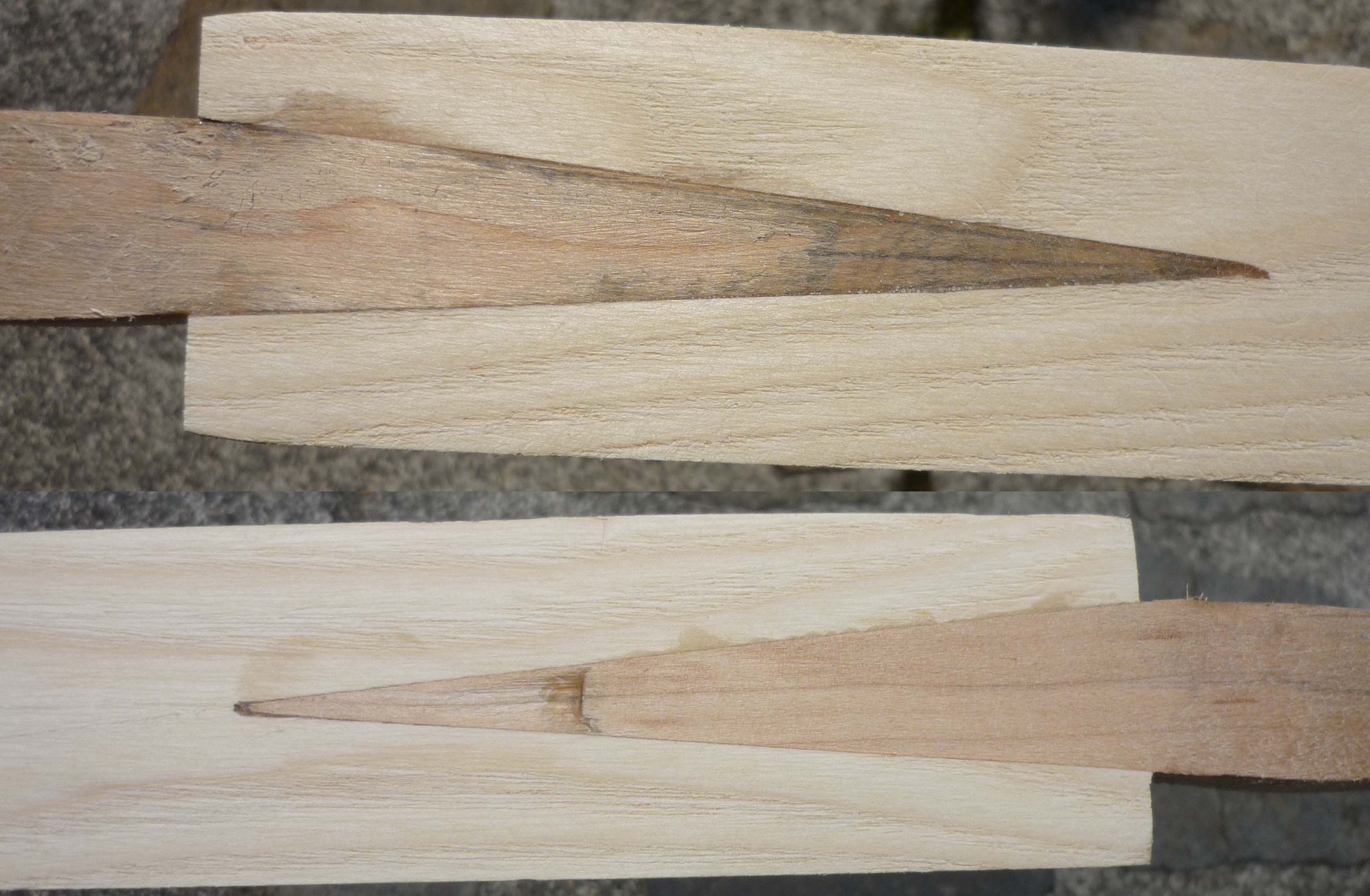

hier einmal beide Siyhaspleisse
an der Stelle hat sich der Span abgehoben

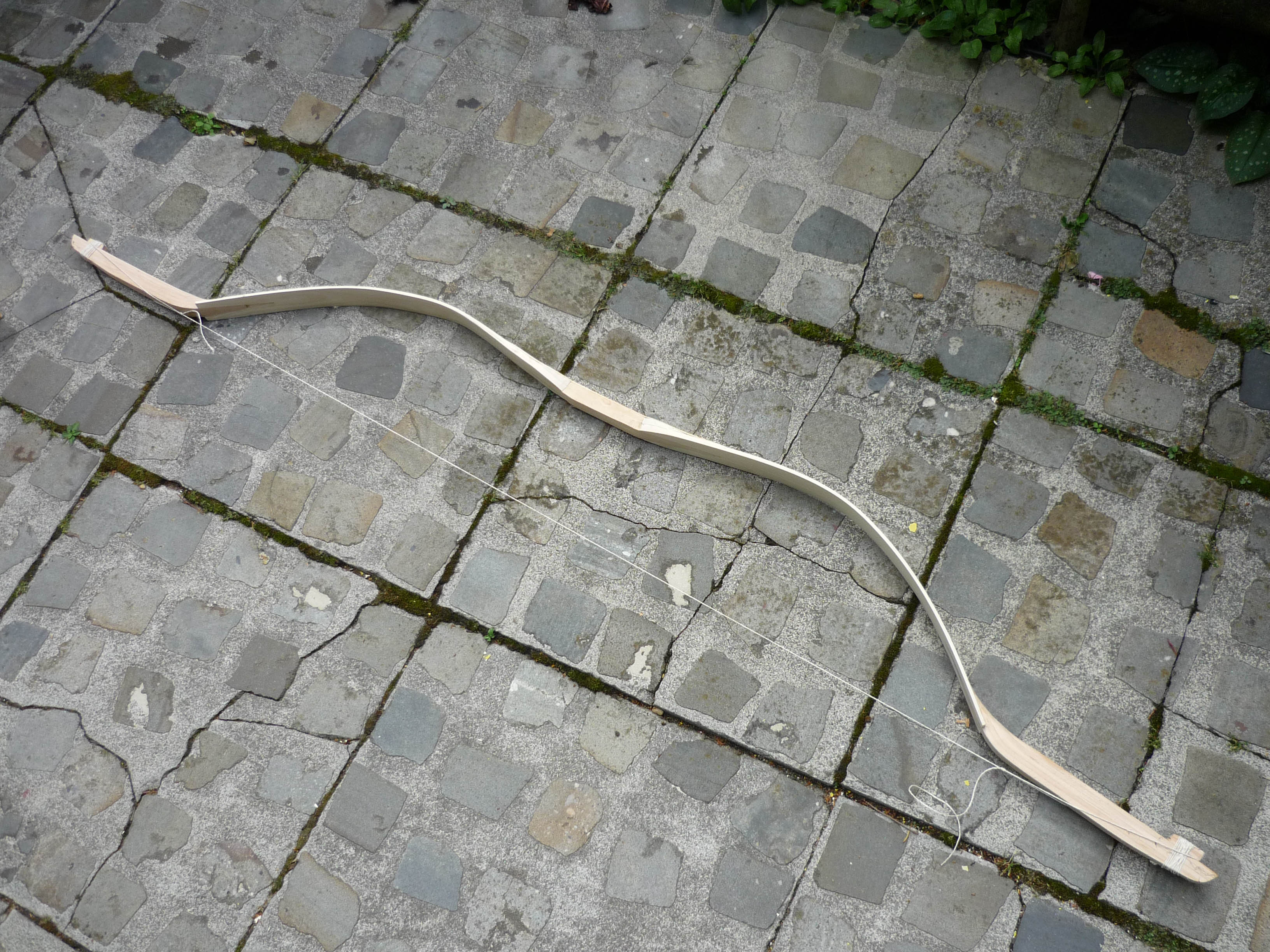

30" Auszug
30" Auszug

hier sieht man die "gepfuschten" Stellen ...

Ähm sorry- liegende und unterbrochene Ringe??? ISt das da normal den Bogen ohne Sehne in den Fulldraw zu ziehen?

Sorry, aber ich fürchte, den kannst Du verbrennen..
Hier:
ist das Holz vmtl. so geschädigt, dass ICH ihn als "zerstört" ansehen würde..
Kompositbogen kann man ja erst bauen, wenn man einige ZIG Bogen (also etliche Jahre) Erfahrung hat...

Ja, die Biegeradien an den Fadeouts sind zu stark, rechts sieht es schon geschädigt aus. ::)
Aber verbrennen mußt Du ihn noch nicht, das soll doch nur der Rahmen für Sehne und Horn sein?
Also auf der Bauchseite noch dünner schleifen und ein weiteres Laminat aufkleben. ;)
Dann aber den Bogenrahmen richtig tillern, so das sich alles Holz der Wurfarme gleichmäßig biegt.

-mit 172 cm ist der Bogen selbst fuer einen Avaren recht lang (68")
-die Knickstelle ist mir ebenfalls aufgefallen da solltest du nachbessern; steht in engen Zusammenhang mit dem naechsten Punkt
-generell ist der Tiller recht griffnah, das bringt zwar eine schoenere Kraft-weg Kurve, kann aber in Zusammenhang mit dem Setback zu Problemen fuehren
-Ich wuerde den Rahmen weiter benutzen und den Tiller ggf. anpassen, was eine weitere Schwaechung des Wurfarmes nach sich ziehen wird. Du kannst das durch mehr Horn bis zu einem gewissen Grad ausgleichen auch wenn der Bogen dann recht schwer wird

Die von euch genannte Knickstelle ist eben genau die Stelle, an der ich wegen dem Span der sich abgehoben hat etwas wegschleifen musste ...

Angesichts der Beurteilung der Knickstelle, werde ich denke ich noch einmal einen neuen Rahmen bauen. Wie beurteilt ihr die Spleisse? Ist die Länge und die "Passung" ausreichend?

Tobbe hat geschrieben: Wie beurteilt ihr die Spleisse? Ist die Länge und die "Passung" ausreichend?
Sie sehen so um die 10cm lang aus und müssten damit lang genug sein. Ich glaube, Snake Joe macht sie 11cm lang, die Länge habe ich auch für meinen Osmanen geplant. Penumbra war, wenn ich mich richtig erinnere, bei seinem Hunnen mit Spleissen von nur 6cm Länge unterwegs.
Wäre gespannt, ob die erfahrenen Kompositbogenbauer die Spitze Deiner Spleisse für gut befinden, oder das kleine Loch direkt in der Spitze monieren.

@ Arry Ja die Spleisse sind 10 cm lang. Die Löcher in den Spitzen kommen daher, dass ich die Spleisse erst grob vorgesägt habe und den Rest dann mit einer Feile gemacht habe ... Dünner ging damit einfach nicht ::)
Wie baust du deine Spleisse damit du das Problem nicht hast? Sägst du die Spleisse komplett aus?

Zum Spleiß: Lieber etwas länger, 11 -12 cm ist o.k. Der Übergang vom außen liegenden V-Spleiß ist zu abrupt. Die Leimung ist o.k. Ein kleines Loch an der Spitze macht nüscht. Zur Technik des Sägens: Erst mit der japanischen Feinsäge (Zugsäge) das "V" sägen und dann den Innenspleiß, also die Spitze, entsprechend dem "V" zuschleifen, nicht umgekehrt.

Aber ich denke das passt soweit. Deine Spleisse biegen auch jetzt schon mit (siehe Bilder) und das können sie auch. Durch das Horn und den Sehnenbelag werden sie ausreichend stabilisiert. Also hast du vermutlich noch etwas mehr als 25 cm. Dennoch wäre auch das in Ordnung. Länger sind die Hauptbiegezonen sowohl bei Koreanern als auch bei Osmanen nicht. Allerdings sind dort die Radien wesentlich kleiner. Wenn du die Biegung etwas gleichmäßiger über den ganzen Wurfarm verteilst sollten die 25 cm kein Problem sein. Bedenke für deine 40 Pfund wirst du mind. 6 mm starkes Horn benötigen.

Außerdem werde ich den Griff neu machen. Dazu habe ich gerade 2 Laminate gedämpft und in eine Form gepresst.
