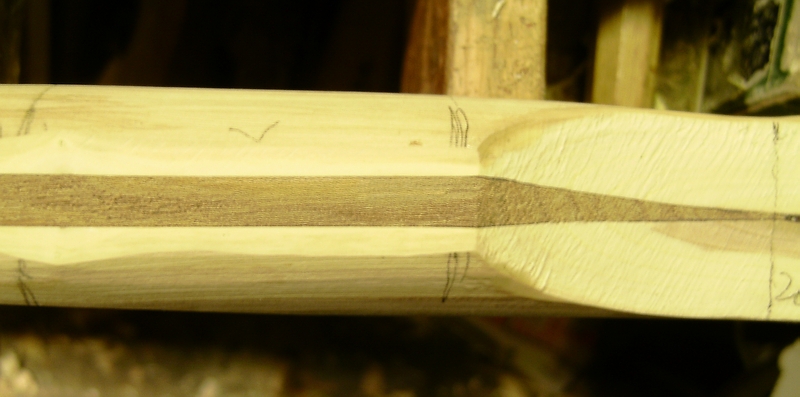

Ich hab versucht, mir beim lesen des Saplingturnier Threads ein bisschen mehr Wissen anzueignen. Zum Thema Reissen beim Trocknen hab ich gelesen, daß man am dicken Griff bauchseitig längs einen Entlastungsschnitt einbringt.
Was macht man mit dem nach dem trocknen verbreiterten Schlitz am Griff? Beim Sapling geht ja nun speziell im Griffbereich auf der Bauchseite nicht mehr wirklich Material runter, also hab ich da nen dicken Schlitz im Griff..??

So lassen oder auffüllen. Rabe hat da schon mal was mit Holz eingepasst. Leim mit Sägespäne geht auch. Ist halt Geschmackssache.

Wenn der Griffbereich nicht bis zum Markkanal runter gearbeitet werden kann, dann ist wirklich dringend zu empfehlen, diesen Entlastungsschnitt zu machen. Bei meinem Haselnussbogen hat sich dieser Schnitt von ca 1mm breite auf über 4mm geöffnet. Wenn ich so drüber nachdenke ich hätte ihn nicht gesetzt, dann wäre der Griffbereich meiner Meinung nach ganz sicher IRGENDWO gerissen. Und IRGENDWO ist meistens da wo man es nicht brauchen kann... ;)
Den Spalt vom Entlastungsschnitt füllst du später einfach mit einem zurecht gehobelten Keil aus dem gleichen Holz. Wenn der passgenau sitzt und mit Holzleim geklebt wird, ist das später so gut wie unsichtbar, da Hasel relativ strukturlos ist.

von Ravenheart
Version 1: So lassen...:
Version 2: Verfüllen...:
