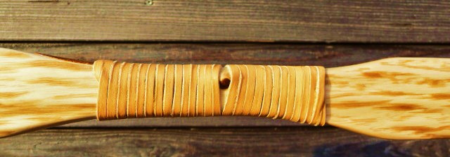

Hallo Ihr !
... es ist vollbracht - und ER HÄLT !
Hier erst mal die Daten :
69" Hainbuche Flatbow "ONE EYE"
50lbs@28" (Auszugssicher bis 29" - wird aber mit 28"weiter geschossen)
Bogen pyramidial gehalten
650g Lebendgewicht
Unterer WA mit "Welle"
WA max. 50,5mm
Tips 14mm
mit "Negativ Trapping"
Selfnocks
Griff aus gewickeltem Leder (Aussparung für "ONE EYE" - Ast der genau da hin muss!)
Arrowpass aus Welsleder
Sehne Dacron B50 14-Strang
Die Hainbuche lässt sich sehr angenehm ziehen und befördert die Pfeile (550grains) mit ganz schön "PFFFTTTT" ins Ziel
Habe heute gleich mal um die 300 Pfeile fliegen lassen und der bekommt nicht mal 1" Stringfollow. Nach dem Abspannen hat sich der Bogen nach kurzer Zeit wieder komplett in die gewünschte "Gerade" zurück befördert.
Die Seitenansicht ist durch das "Trapping" etwas gewöhnungsbedürftig (Schatten). Die Welle im unteren WA sieht von einer Seite aus wie ein "Knick" - ist aber eine Täuschung - auf der anderen Seite des WA sieht alles normal aus.
Alles in Allem war's das Risiko wert, den Bogen ohne Backing zu bauen - schaut euch nur den Rücken an!
DANKE NOCHMAL AN ALLE DIE IHREN SENF DAZUGEGEBEN HABEN UND SOMIT (THEORETISCH) DEN BOGEN MITGEBAUT HABEN !
gruß
skinwalker
