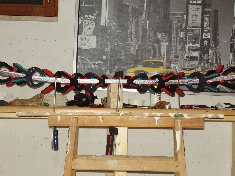

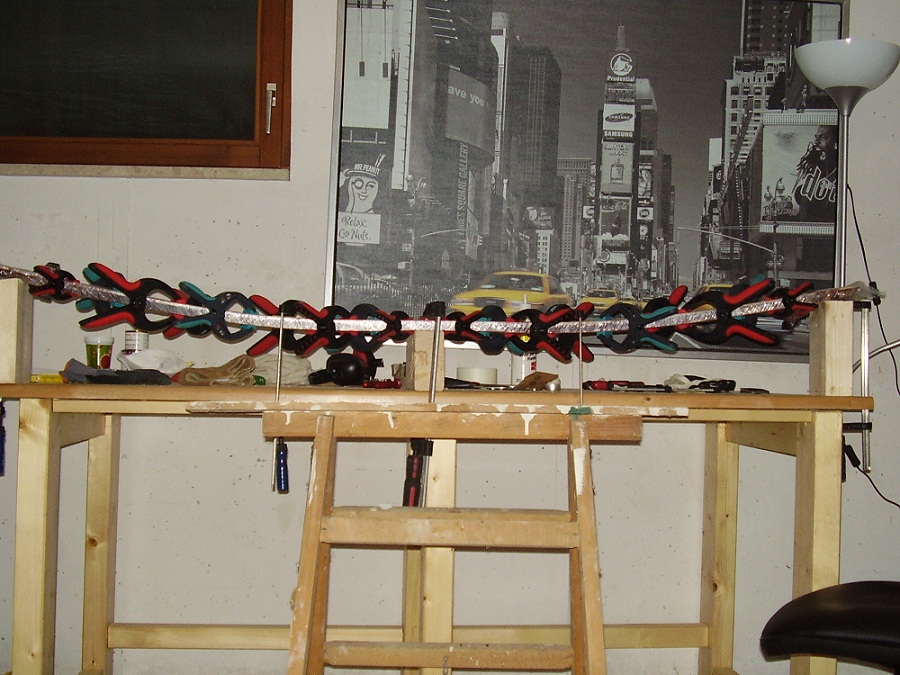

Kleben
Beitrag von mithrandir »
Hickory auf gespleißter Eibe

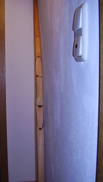

Griffbereich
Griffbereich
Der Fastbogen!
Der Fastbogen!

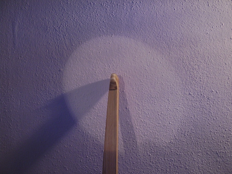

Tippie
Tippie

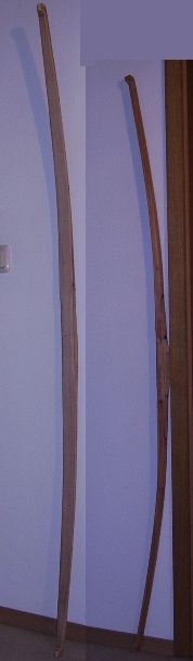

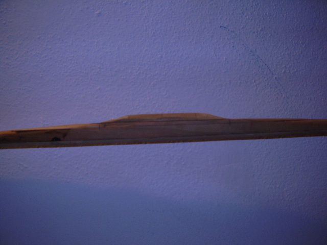

Ein amerikanischer Eibenbogen
Griff seitlich
Griff seitlich
Frontal
Frontal

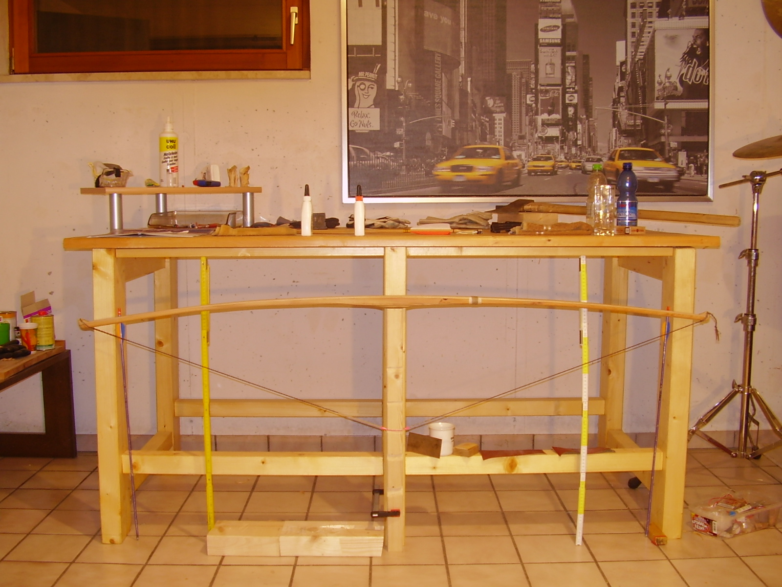

Den Vorspann hab ich jetzt doch nicht gemacht.
Warscheinlich hätt ich ihn selber eh nicht gespannt bekommen.

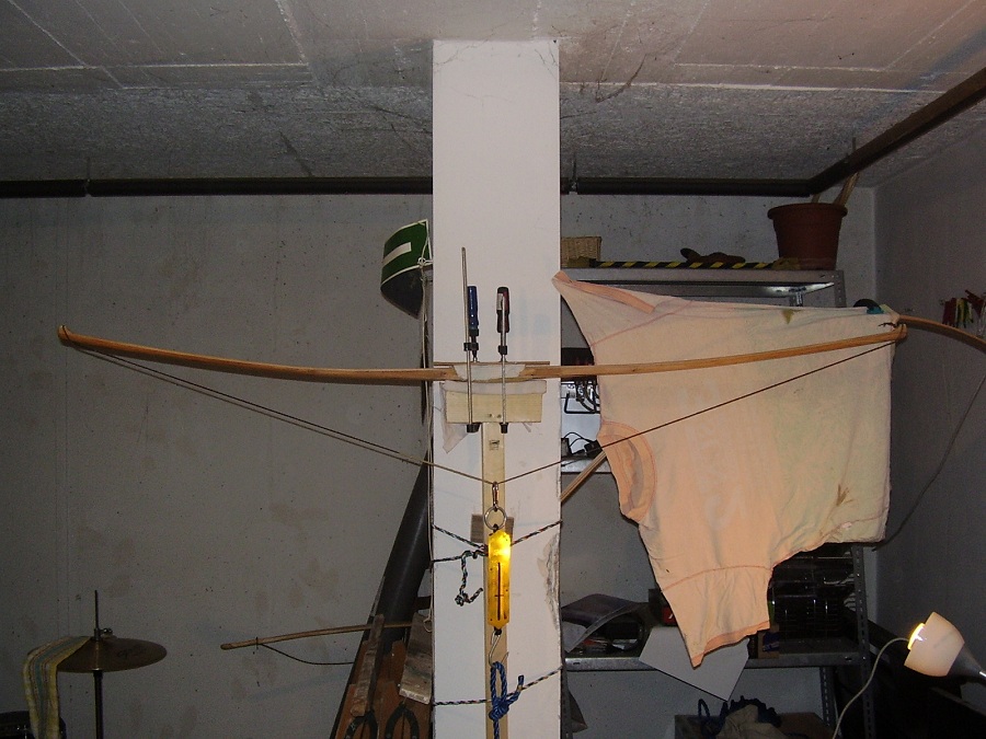

Aber den Tiller find ich bis jetzt echt sauber. Die nächsten Schritte werden den Unterschied machen, ober wirft oder eben nicht. Ich hab so das Gefühl dass er schlapp macht wenn ihn spanne und dann weiter ausziehe.
Was meint ihr?
entspannt
entspannt
bei so 65# auf ?Standhöhe?
Ach ja.. em wegen Begriffskorrektheit. Ein amerikanischer Langbogen ist doch nichts anderes als ein schlanker langer Flat mit Nadeln

Jau sieht gut aus bis hierher :) Tillern musst du aber noch. Der rechte WA ist noch deutlich weicher als der linke. Aber ich glaube das könnt was sehr nettes werden.

Galighenna hat geschrieben:Jau sieht gut aus bis hierher :) Tillern musst du aber noch. Der rechte WA ist noch deutlich weicher als der linke. Aber ich glaube das könnt was sehr nettes werden.
Seh ich auch so, ABER ich weis nicht in wie weit Perspektive (ist nicht ganz senkrecht zum Bogen fotographiert, sonder leicht von rechts) und Schattenspiel (Licht kommt vornehmlich von rechts und der linke Wurfarm wirkt beschattet) das verzerren, was ich zu sehen glaube.

Ich werd den Boden ein paar Tage oder vll Wochen stehen lassen und simplere Projekte machen.
@Schattenwolf
Was siehst du denn?
Hier ist der Tiller viel weiter.
Die Tips sind jetzt 1cm breit x 1,4cm dick(ohne Tipmaterial)
Und ich hab so die Vermutung, dass der linke WA aus Splint ist.
Wenn das der Fall ist, gibts einen Tip für Splintbellys
lg Chris
Schattenwolf
Beiträge: 1008
Registriert: 27.10.2006, 00:36
Re: Endspurt mit Potenzial : Ein amerik. Eiben-Hickory-Bogen
Beitrag von Schattenwolf »
was ich sehe ist, das der rechte Wurfarm vorallem im ersten drittel biegt und der linke im mitleren drittel...
die wurfarm enden sind generel noch zu steif und evtl zu dick im ganzen letzten drittel - das wird sich sicher beim weiteren tiller, wenn du ihn auf vollauszug bringst noch relativieren - eine Biegekurve ist noch nicht wirklich zu erkennen.
Meine Meinung - ich muß allerdings dazu sagen, dass ich kein Bogenbauer bin, grundsätzlich aber vertraut bin worauf zu achten ist. Ob splint oder nicht kann ich aus dem foto nicht entnehmen,wenn du auf den rücken einen durchgehenden jahresring hast, sollte es da keine vermischung geben!
