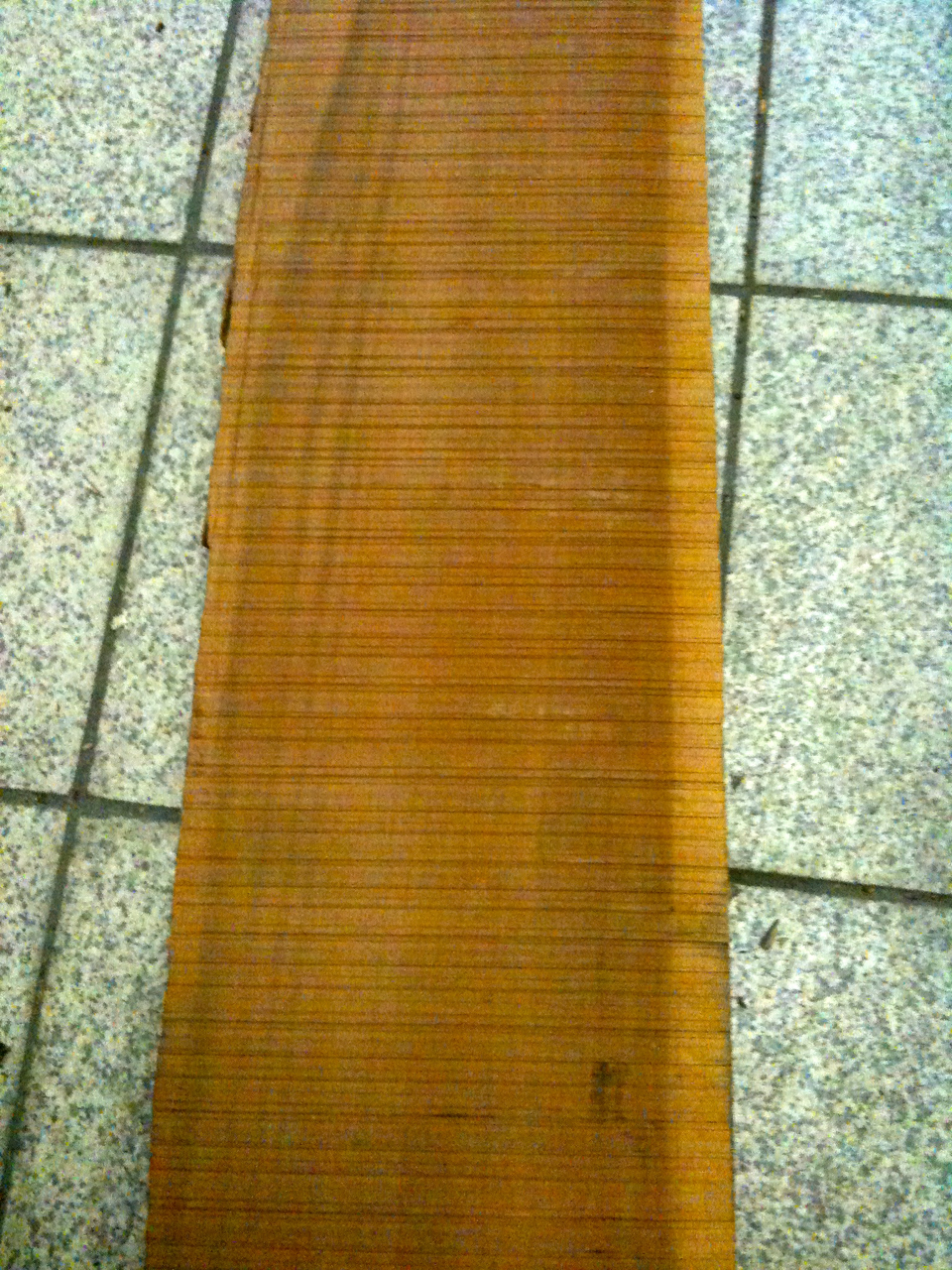

In dem Zusammenhang stellt sich mir die Frage, ob die Ahornstreifen und das Stück Kirsche, die ich zurzeit habe, geeignet sind. Hatte diese bestellt und vorgestern erhalten. Bin skeptisch ob der Holzqualität, wüsste aber sehr gerne Eure Meinung.
Hier das Stück Kirsche. Es weist leider ungefähr auf halber Länge einen Riss von ca 2cm auf, verläuft schräg von der Kante her, entlang der Maserung des Holzes. Ist auf dem Bild leider nur schlecht zu sehen:
Und hier die Ahornstreifen, zwei 7mm Dicke und einer mit 5mm Dicke. Hierzu hat mir Feanor schon einige gute Hinweise gegeben, danke an dieser Stelle! Habe die in meiner Wahrnehmung problematischen Stellen fotografiert.

Hallo, Arry das Holz taugt überhaupt nicht, läuft völlig aus der Faser und dem Jahresring. Für einen Komposit sollte nur das Beste vom Besten verwendet werden, gerade bei diesem Aufwand und schon gar bei einem Türken. Aber viel Glück bei der Umsetzung.
André
Re: Osmane in spe, angepeilt 45# bei 31"
Verfasst: 06.06.2012, 23:45
von konni1960
war auch sofort der meinung das diese holz für dein vorhaben nix taugt , als ich es geshn habe !
habs nähmlich es auch versucht mit solch einen faserverlauf , und ging total in die hose !!
lg. konni

Ich tue mich schwer bei der Interpretation der beiden rechten Streifen - sind das stehende Jahresringe?
Jarek
Verfasst: 07.06.2012, 16:53
von Ravenheart
Verfasst: 07.06.2012, 20:35
von Arry
Grmpf. Also sind das sehr schräge liegende Jahresringe?
Verfasst: 07.06.2012, 20:38
von AZraEL
auf jeden fall! die würde ich nichtmal unter glas verbauen.

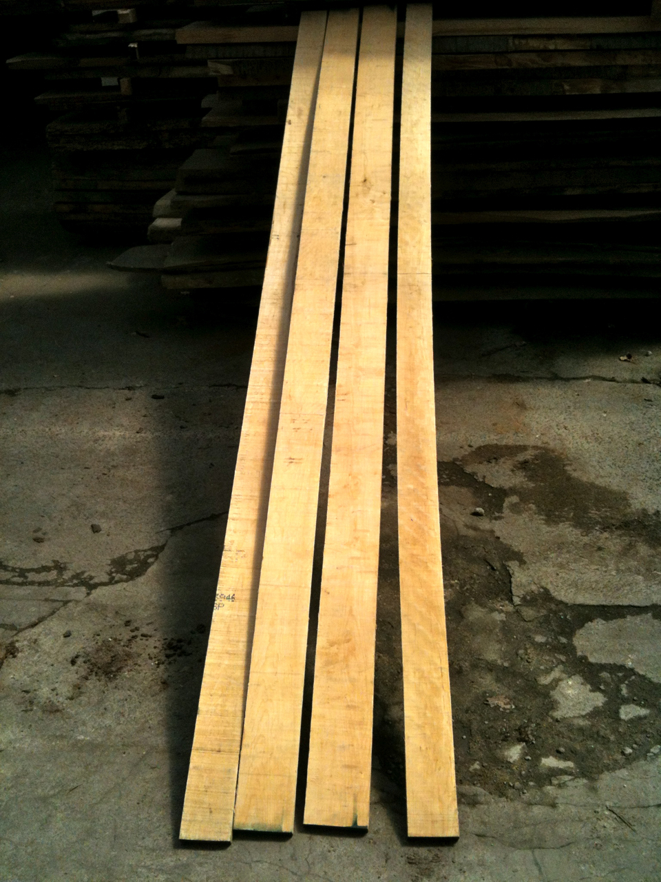

Da Eure Einschätzungen zu den Ahornstreifen eindeutig waren, bin ich heute bei einem Holzhändler (jetzt: dem meines Vertrauens) auf die Suche nach Holz gegangen. Nach ein wenig Gabelstaplerballett konnte ich aus einigen Planken von amerikanischem Ahorn auswählen. Die Bretter sind 300cm lang, ca 16cm breit und 2,6cm dick. Das Holz ist kammergetrocknet.
Die folgenden vier Bretter machen einen guten Eindruck - keine Äste (eine punktuelle Ausnahme) und über weite Strecken durchgehende Jahresringe. Hoffe, man kann das auf den Fotos erkennen... Die große Frage ist: Hättet Ihr eine Präferenz für eines der Bretter?
- Von links: Ahornbretter 1, 2, 3, 4
- Von links: Ahornbretter 1, 2, 3, 4, jew. 90° gedreht

Also, die Pflaume auf jeden Fall mitnehmen, da kann man immer was draus machen ;-)
Von den Ahörnern würde mir das 2.v. rechts am ehesten behagen. Aber warte noch die Meinung der Spezialisten ab.

. Ich hoffe mal dein Holzhändler ist nicht in DD. Dort wurde mir mal amerik. Weißeiche als amerik. Ahorn mit den Abmaßen die du angibst verkauft. Erst als die Hölzer auf dem Zuschnitt waren habe ich gerafft dass das vom Geruch her und von den Poren niemals Ahorn sein könnte... Der Händler war aber nach wie vor fest überzeugt es sei Ahorn da es der richtige Stapel sei. Dort gab es auch amerik. Kirsche. Naja, am Ende war's mir Wurst da es ein Flachbogen werden sollte. Hat auch geklappt:).
Holzempfehlung ist immer schwierig. In jedem Fall sehen alle Hölzer vom Faserverlauf besser aus als die vorherigen. Du wirst dir ja in jedem Fall Latten mit einer geringeren Stärke sägen lassen. Da hast du sicher auch mehr Einfluss auf den Faserverlauf. Tip: Mehr als 1 cm wird schwierig beim Biegen, vor allem da es kammergetrocknet und nicht grün ist.
Wenn die Art stimmt "Hard Maple" passt das, denke ich. Das Problem ist in Nordamerika gibt es mehr als wesetlich mehr Ahorne als hier (schätzungsweise über 50 Arten).
Viele Grüße Kevin

Kra, magst Du Deine Präferenz erläutern? Nummer 3 ist das einzige mit einem Ast.
Nein nein Kevin, der Händler ist in Berlin
Der nette Mitarbeiter wusste, aus welchem Stapel sich die Bogenbauer immer bedienen, wenn amerikanischer Ahorn gefragt ist. (Übrigens meinte er auch, dass Bodnik von ihnen ein mexikanisches Hartholz für die Griffe seiner Bögen kauft.) Was meinst Du mit
? Sollten die Latten also dünner als 1cm sein, damit sie sich biegen lassen? Das wäre der Fall; der Kern wird eher 5-7mm dick.
