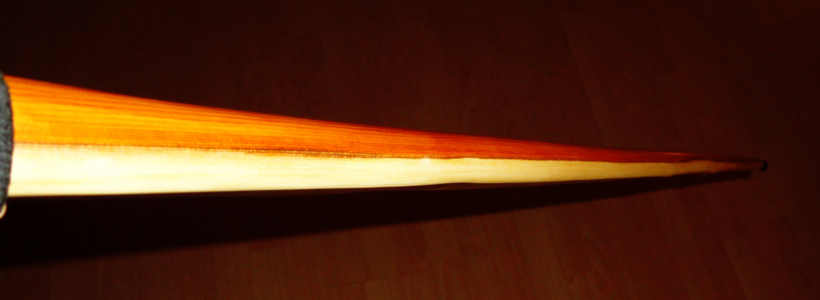

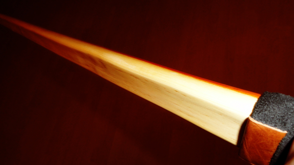

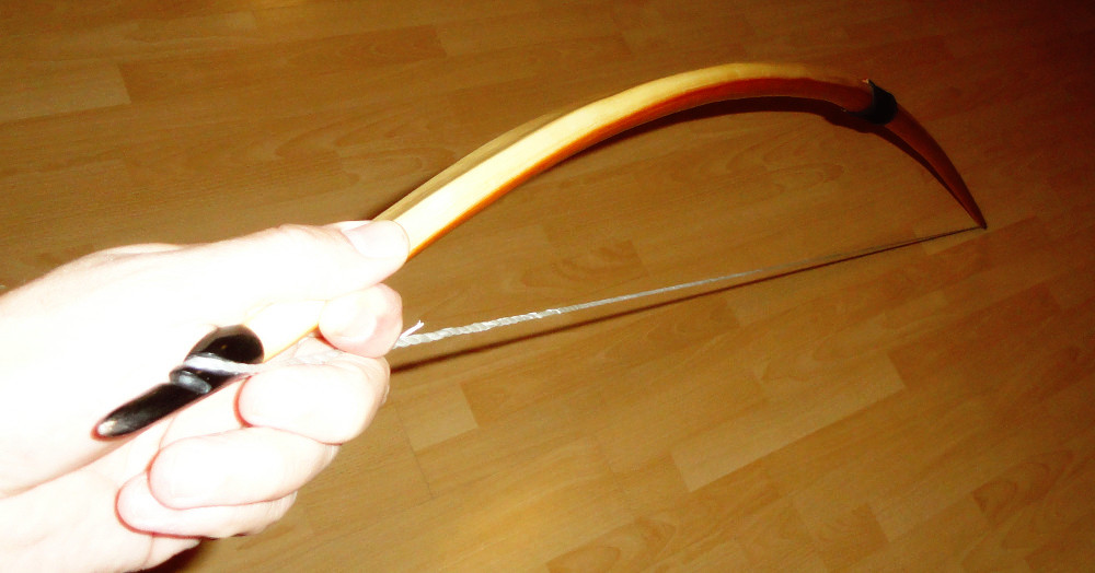

74Zoll alpine Eibe mit +60#@29"

Und ein so schön handlebares Zuggewicht *thumbsup*

Schick Schick
hast noch eins abgespannt.
Sieht irgendwie nach null Set aus
Re: Endoria'sNightshift by Blacksmith77K
Verfasst: 04.06.2012, 22:56
von Blacksmith77K
Sind doch oben ungespannte Bilder drinne...
Verfasst: 04.06.2012, 23:34
von Galighenna
Ich sehe keins wo man den Bogen in Gänze ungespannt sieht...

Wow, das war ja wohl "Eibenfilet" vom Feinsten! Ein Traumstück!!
Verfasst: 05.06.2012, 09:29
von tscho
Ja , das war auch mein erster Gedanke, ein makelloses Holz, traumhaft.
spitze.
Bei den unteren Zuggewichten lässt du auch gerne bischen mehr Splint drauf, geh ich recht in der Annahme, ums Verhältnis
Kerdholzdruck und Splintfestigkeit im Verhältnis besser auszugleichen ?

Jein, das hat nix mit dem Zuggewicht zu tun. Der Splint ist über die komplette Länge konkav, dazu sehr feinjährig. Bevor man da der Optik wegen 2mm runterpopelt und komplett die Nerven verliert, lässt man (ich) das so.
