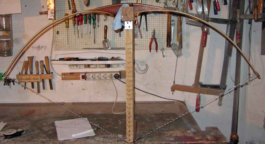

Servus zusammen, da es mir meinen letzten Bogen beim Bau zerlegt hat, freue ich mich euch den Nachfolger vorstellen zu dürfen.
Für diesen Bogen habe ich mir extra eine neue Form angefertigt, welche auch echt gut gelungen ist.
Verwendung fanden als Kernmaterial zwei lagen Actionboo mit einem Taper von jeweils 0,0025, als Zierfurnier habe ich "Tineo" oder auch "Indischer Apfel" verwendet (gefällt mir außerordentlich gut mit der Maserung) und als Griffstück "Bubinga". Zudem habe ich ein Overlay aus Micarata und Tineo angeklebt um das geteilte Zierfurnier zu verbergen und den Griff noch etw. handlicher zu gestalten. Die Tips sind aus Pakkaholz wobei die Farbnuancen leider fast nicht zur Geltung kommen.
Das erwünschtes Zuggewicht wäre 45# bei 66'' Bogenlänge und 28'' Auszug gewesen. Herausgekommen ist ein 63'' langer Bogen mit 40# Zuggewicht, da lag ich leider etw. daneben.
Die Dicke an den Fades ist ca 9,4mm und an den Tips ca 5,4mm, die Wurfarme verjüngen sich von 38mm auf ca 13mm.
Aber jetzt ein paar Bilder.

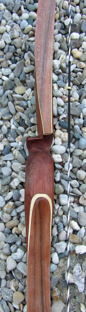

Das Griffstück mit tiefen Pistolengriff und einer Büffelhornplatte auf dem Shelf
abgespannt
abgespannt
Standhöhe
Standhöhe
Overlay
Overlay
Griff
Griff

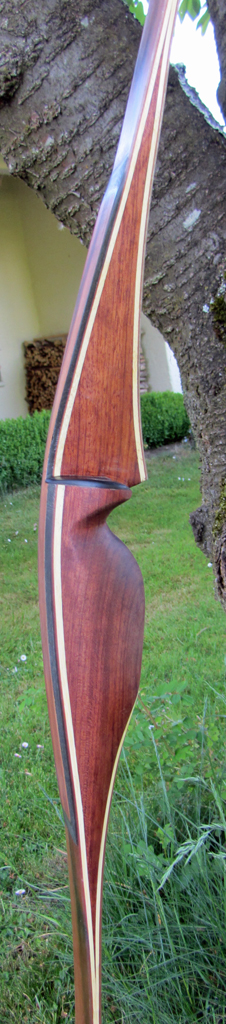

Vorderansicht
Vorderansicht
Vollauszug
Vollauszug

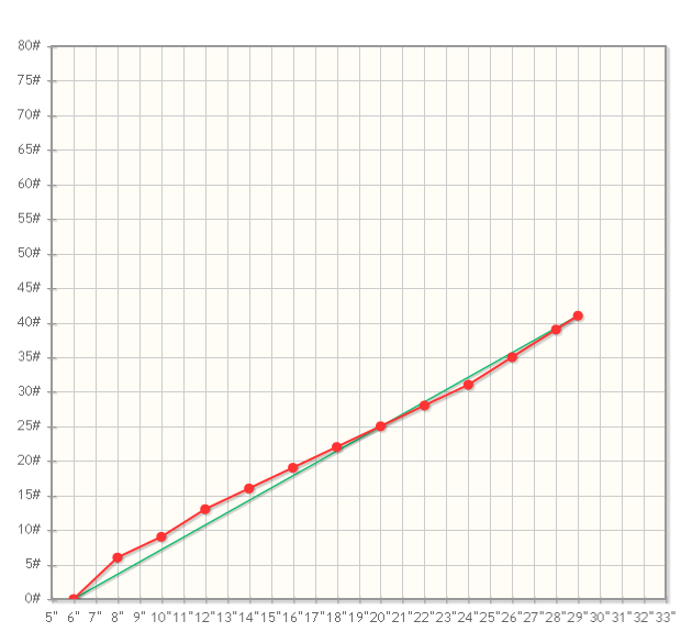

Zur Performance kann ich noch nicht viel sagen außer, dass er sich sehr gut greifen und ziehen lässt und ein Ordendliches Trefferbild aufweist. Ich hatte jedoch nur meine Testpfeile mit etw. 12gpp zur verfügung, deshalb ist er doch noch etw. langsam unterwegs. Mit den richtigen Pfeilen komme ich auf ca 8,5gpp, da dürfte noch was gehen in sachen Geschwindigkeit.
Kraft Weg
Kraft Weg

Wow, sehr schönes Teil! ;) Ich liebe Tineo und Bubinga paßt natürlich herrlich dazu. Mir ist zwar das Overlay für meinen Geschmack zu kantig, aber ansonsten ist der Bogen wunderschön!

Tip:
Um das gewünschte Zuggewicht von 45# @ 66" bei diesem Design zu erreichen täte ich bei Verwendung gleicher Komponenten auf einen Gesamtstack von ca. 10,5mm gehen.

Japp, 10,5 müßten passen. Unsere haben vergleichbare Werte. ;)

Varminter hat geschrieben:Tip: Um das gewünschte Zuggewicht von 45# @ 66" bei diesem Design zu erreichen täte ich bei Verwendung gleicher Komponenten auf einen Gesamtstack von ca. 10,5mm gehen.
Super, danke! Das hilft mir sehr, dann ist das nächste Projekt schon gesichert ;D
