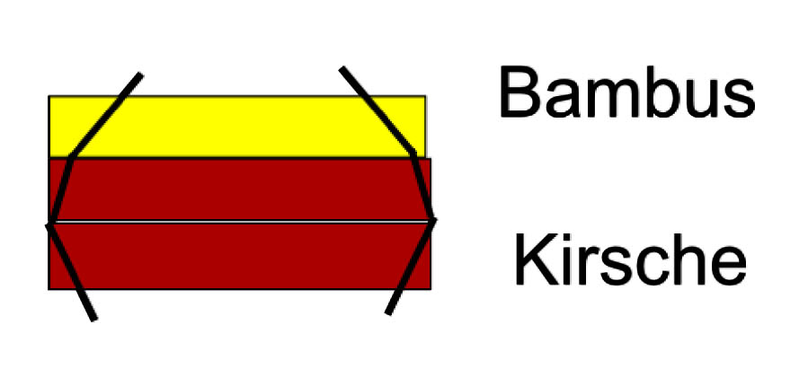

Was Stacking ist wurde ja schon ausreichend beantwortet.
Der Grund für die Zunahme des Zuggewichts könnte sein das die 5mm Bambus auf Zug ja nicht nachgeben und die reversible Kompressionsfähigkeit der Kische bei 18" ihr Limit erreicht hat, wenn du da nun mit Gewalt weiterziehst, wären Knitterfalten vorprogrammiert, Bambus schwächen wie Mike.W geschrieben hat scheint mir auch sinnvoll. Mike hat eh schon geschieben, dass man vorne nix wegnehmen darf sondern nur seitlich abschrägen. Hab eine Zeichnung dazu gemacht.

danke für die Grafik. Ich hatte schon überlegt den Bambusstreifen auf gleichmässige 3 mm oder so, runterzuhobeln. Hab mich dann aber gefragt ob sich eventuell die Spitzen dann schon anfangen zu biegen. Was ich eigentlich nicht will. Ich werde deinen Vorschlag aufnehmen.
-Mike,
wenn ich dich richtig verstehe, dann gehst Du mit Chirion konform, schlägst aber vor, dass ich die Fase zu den tips hin gleichmäßig vergrößere. So dass dort weniger Fleisch in der Mitte stehen bleibt. Ok, da kann ich mich ja-ausgehend von einer anfangs gleichmässigen Fase- rantasten. Der Sinn isst mir klar.
dirk schlägt vor, den Bambus zu den tips hin gleichmässig zu verjüngen.
