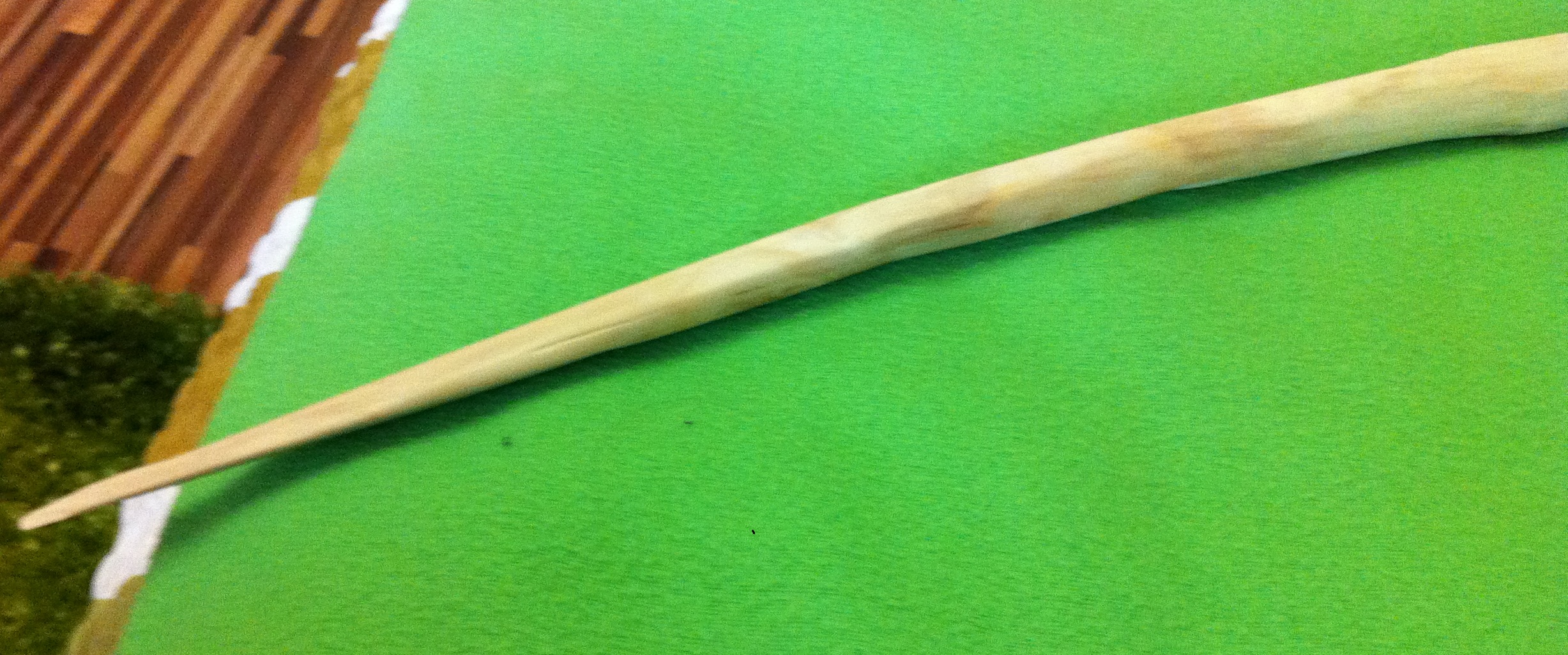

Ich baue gerade an meinem ersten Bogen. Aus Birke.
Nun bin ich mit dem oberem Wurfarm fertig,ich muss nur noch die Kerbe für die Sehne machen.
Doch davor wollte ich wissen,was ihr davon haltet. :)

Äh, was möchtest Du denn genau wissen? Falls es um den Tiller geht:Dir ist klar, dass sich so eine Biegung nicht beurteilen lässt?

nein,ich möchte nur mal von euch hören,was ihr allgemein zur form und aussehen des bogens sagt.

Schwer zu erkennen. Das Bild ist ja recht unscharf. Dein Design sieht ein bischen nach englischem Langbogen also tiefem D-Querschnitt aus. Das wird bei Birke ziemlich sicher zu Stauchbrüchen führen.

oh....und gefällt es euch?

Am Holz sind noch reichlich grobe Bearbeitungsspuren. Ich mag es eher glatt.

Das Bild ist leider unbrauchbar! Riesengroß und trotzdem nix zu erkenen. :-[
Mach mal besseres... :)
Wie breit ist der WA am Ende?

Etwas mehr wie 1 cm. Zu wenig? :o

nee, das geht... sah auf dem Bild für mich eher nach 5 mm aus...

Ich glaube in der nähe des griffes mache ich ihn noch dünner

HALT, stop!!
Nu ma nix überstürzen!
Zuerst machst Du mal den ANDEREN WA auf etwa die selben Maße.
Dann machst du Sehnenkerben rein und beginnst VORSICHTIG und SCHRITTWEISE zu ziehen / zu tillern.
Und DANN entscheidest Du, wo er sich biegt und wo nicht, also wo noch was weg kann.

Mach erstmal den anderen Wurfarm fertig und schau, wie sich der Bogen biegt. Für mich sieht es nämlich eher so aus, als müsstest du den Wurfarm insbesondere nach dem ersten Drittel flacher machen.
Dann machst du ein (scharfes) Bild vom kompletten Bogen. Der muss immer in seiner Gesamtheit beurteilt werden.

Ja ich hab mit dem zweiten WA auch schon angefangen. Weitere bilder folgen dann. ;D

Bei weichen Holz( wie Birke), das auch noch wenig Drucktoleranz hat, solltest du eher breit und flach bauen.
Dadurch verteilt sich der Druck und die Belastung ist geringer.
Wenn du beide WAe abwechselnd bearbeitest ist es einfacher evtl. Macken auszugleichen.
Und nicht vergessen: Die Eigenschaften der Holzart geben vor welches Design vorteilhaft/ machbar/ suboptimal ist.
Man kann leider nich jedes Design aus jedem Holz bauen.
