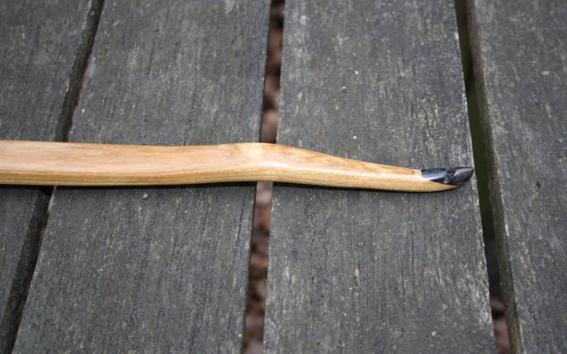

...ja,hier habe ich noch einen netten Charakterbogen aus Goldregen,156cm NtN,50#28.Dieser hier ist mal ohne Splint(grins),
dafür auch ohne Set.Die Eigenart dieses Bogens ist,dass sich beide Wurfarmenden auf der selben Seite vom Griff befinden,
er kippt daher in der Balancehaltung komplett auf die Seite.Auch beim Spannen ist das stark zu spüren,beim Schießen wiederum
ist dann alles in der Reihe,absolut gerader Pfeilflug.
Dieser Goldi ist sehr feinjährig ,was ja bei ringporigen Hölzern nicht immer gut isthttp://www.fletchers-corner.de/download ... &mode=view,diesem hier schadets offensichtlich nix.Der Rücken zeigt etliche Mond-oder Monatsringe
mit xtel mm Dicke,die teilweise von mir durchbrochen wurden.Da ich schon mehrere solcher Goldis gebaut habe,weiß ich,dass
es nicht schlimm ist,solange der Durchbruch inselartig ist.
..es grüßt Stefan

Charakterbogen, ja das stimmt. Allein vom Äußeren her hat das Holz wirklich viel zu bieten. Du hast wirklich etwas Schönes aus ihm herausgeholt.
Was mir richtig gut gefällt, ist, dass Du die Wurfarme so belassen und sie nicht mit Dampf in eine gerade Position gebogen hast. Das zeugt nicht nur beim Bogen, sondern auch beim Bogner von Charakter. Einen fetten Daumen hoch!!
Mit was hast Du das Holz behandelt? Wachs oder Öl?

...bäh,gerade Bögen...Ich poliere die Oberfläche mit einem runden Hartholzstab,pack´ 3 dünne Schichten PU-Lack drauf und
poliere nochmal.Darauf gebe ich noch etwas Leinölfirnis und reibe es ein.So mach ich´s aber nur bei Goldregen!

Welchen Sinn hat Leinölfirnis auf 3 Schichten PU-Lack? Klär mich mal auf, das will sich mir nicht erschließen. Bild
Re: ein goldener Charakter
Verfasst: 04.03.2012, 22:17
von stefan kaletsch
...es scheint einen hauchdünnen, glänzenden Standfilm zu bilden,es zieht natürlich nicht mehr ein.Meine Lieblingsmischung für
Sitzmöbel ist nach dem Rezept eines alten amerikanischen Tischlers: 3Teile 1-Komponenten PU-Lack,3Teile Tungöl,
3 Teile Leinölfirnis,warm eingerieben!Hört sich auch wild an ist aber super!Äußerst strapazierfähig bei Öl-Optik! Geht auch
für Bögen....Stefan

Ein Prachtstück! Sehr schön gelungen. Ich habe zuhause auch ein paar Rohlinge rumliegen, die noch trocknen müssen. Bin schon echt gespannt darauf!
Sind kleine Jahresringe bei Goldregen nicht auch gut? Im germanischen Nationalmuseum ist ein Goldregenbogen^^ mit sehr kleinen Jahresringen ausgestellt und er ist an der breitesten Stelle gerade mal 3,2cm breit.

...ich bin da mittlerweile auch skeptisch geworden.In der Regel wird ringporigen Hölzern eine höhere Stabilität bei dickeren
Jahresringen mit wenig Frühholzanteil zugeschrieben.Mag sein,dass es sich bei Bögen,(die sich ja biegen sollen) anders verhält.Der Goldregen vom Schaustück im Link oben hat allerdings einen 120cm Bogen mit Splint ergeben,der erst bei 26
hart wurde und null Set entwickelt hat.Ist eigentlich jemandem aufgefallen,dass bei besagtem Schaustück der Splint diagonal
durch die Ringe verläuft,also Kern und Splint optisch nicht klar trennbar sind.Ein Phänomen! stefan

stefan kaletsch hat geschrieben:....Ist eigentlich jemandem aufgefallen,dass bei besagtem Schaustück der Splint diagonal
Nö, bei Goldregen völlig normal! :)
