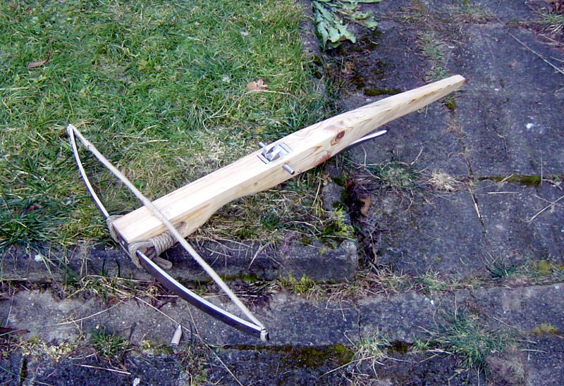

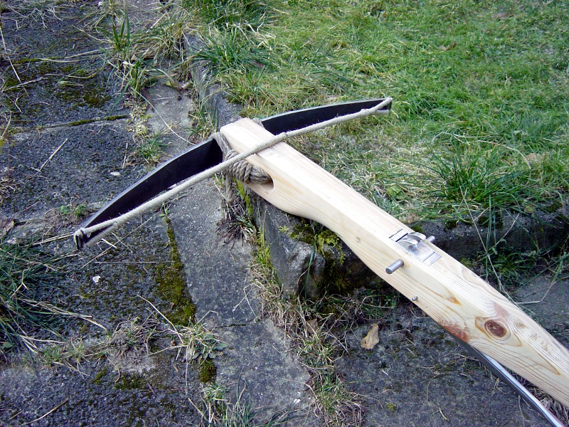

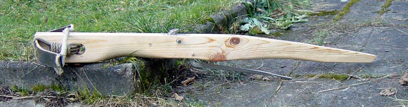

Phönix
Beiträge: 36
Registriert: 29.01.2012, 10:54
Re: gaaaaaanz neu und hungrig
Beitrag von Phönix »
So nu trau ich mich doch. Also hier ist mein Erstligswerk. Nicht vergessen dies ist nur ein Prototyp und richtig fertig ist die Armbrust auch noch nicht. Die Einbindung wird natürlich noch fachgerecht ausgeführt, Die Säule wird noch dunkel Lasiert (ja ja ist nur Kiefer, aber ich hatte nichts anderes schnell zur Hand) und bekommt noch verstärkende Seitenbleche, der Bogen bekommt noch ein wenig Kosmetik und eine Sicherheitsleine auf der Vorderseite, einen Fußbügel will ich auch noch anfertigen. Und bestimmt finde ich noch mehr.....
Ein paar Daten vielleicht.
Bogen: Blattfeder 50x6x700mm zu den Enden auf 30mm verjüngt bei 330mm Auszug (hab keine Ahnung welche Zugkraft aber mehr als 100kg sind sicher drin)
Die Säule ist ein wenig kräftiger in den Maßen als die in der Bauanleitung von Berwelf und knapp 1000mm lang
Ein einfaches einachsiges Schloss mit Rückhaltefeder für den Abzugsbügel
