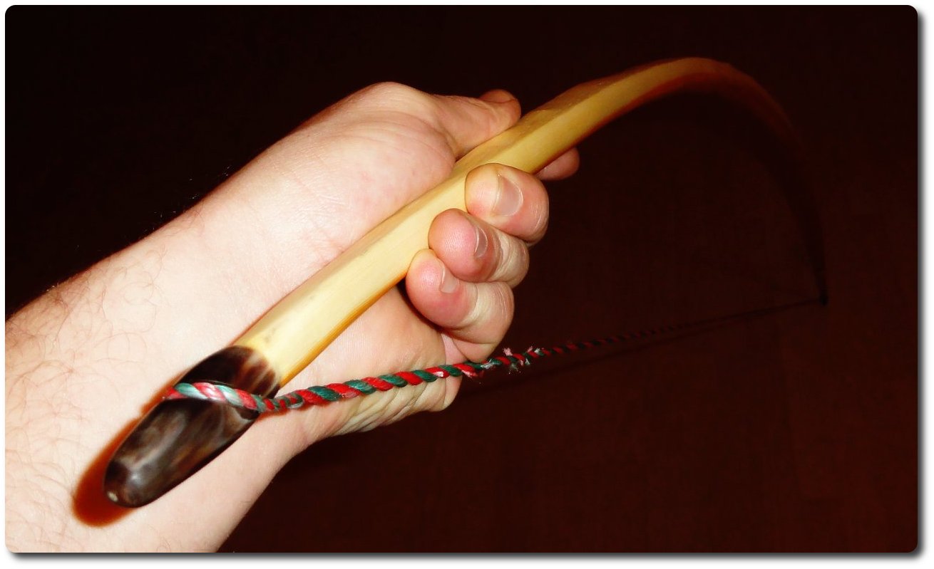

Wo will man da Kritik finden?
Sehr sehr schön vor allem die Hornnocken (bzw die wo du gezeigt hast
macht der au mehr Auzug mit?

Endlich mal wieder ein original Blacksmith Bogen. Schön das Teil.
Das Holz sieht schlank aus, zumindest, was ich so vom Griff-Hand-Bereich erkennen kann. Du hast da ja leider
vergessen ein paar Angaben zu machen.
Und wie schießt er sich?

Kritik? Ist doch Saubere Arbeit
Aber eines hätt ich da. Kann es sein das der untere WA ein klein wenig steifer ist als der obere? Kann auch sein das der Schatten täuscht, aber.. nein er ist bisschen steifer.
Der wirft aber bestimmt richtig gut.
Grüße Ivor

Was soll ich sagen, schießt sich prima. Habe wohl über eine Griffwicklung nachgedacht, aber irgendwie sinnfrei.
Der muss so, der is so...
Ähm, welche Angaben fehlen? Breite im Griffbereich? An den Tips? Wenn es von Interesse ist, ok:
Griffbereich: 30x27mm
WA-Enden: 10mm rund
Eigengewicht des Bogens inkl. Sehne: 560gramm
Nach gut 250 Pfeilen kein weiteres Setzen des Holzes zu erwarten.

Ivor Thoralfson hat geschrieben: aber.. nein er ist bisschen steifer.
Grüße Ivor
Ja kann gut sein. Er hebt zumindest die Pfeile sehr sauber raus.

Blacksmith77K hat geschrieben:
Aber das ist doch immer von Interesse

Wenn Du dann noch ein Bild vom abgespannten Bogen hättest...
etb
Re: Blacksmith's *Serenity* 60#@29"
Verfasst: 25.01.2012, 01:55
von Blacksmith77K
Uh, ja, sorry. Oben eingefügt.

Nur so aus Neugierde und Vergleich zu meinen eigenen Kreationen: Wieviel stringfollow hat er jetzt und wieviel deflex hatte der vor dem tillern?
