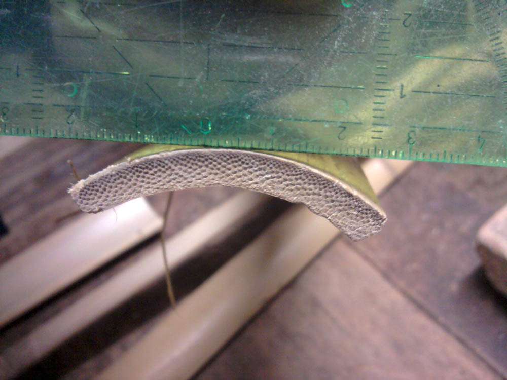

@kra: Noch ein Bild des Querschnittes
bei den verbleibenden Rohren sind die Kraftfasern feiner, ich hoffe das ist gut so.
wiedem auch sei, wieder viel gelernt und vielleicht wird aus dem Rückenlaminat noch ein ganz brauchbarer Bambusselfbow :). der nächste Bogen wird bestimmt besser.

@oni, dem Bambus auf dem Bild würde ich zumindest nicht sehr trauen.
Evtl. noch als Backing über schwächeren Hölzern und bei Zuggewichten bis 45#. In der äußeren Zone sind mir zu wenig dunkle Fasern (sogen. Kraftfasern).
