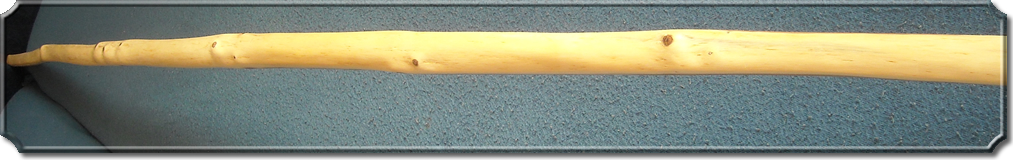

Ich hatte versprochen Euch auf dem Laufenden zu halten was die Wald-Eibe angeht.
Wie gesagt ich hatte einen "Ast" (eigentlich ein Ministamm) gebracht bekommen.
Die Rohmaße: Länge 2m
Durchmesser oben:mit Augenzudrücken 4 cm
und unten: etwas über 5cm
Das Stück ist dem Verschnitt durch das hiesige Forstamt wegen Park bereinigung zum Opfer gefallen. Und mir war es einfach zu schade zum "Verbrennholzen". Lange rede kurzer Sinn. Vergangene Woche hab ich die Feuchte gemessen...12% --Los Ging es ;) -
Ausgangsstück
Ausgangsstück
Wenig Splint
Wenig Splint
Das Stück hat zwar sehr wenig Splint für die Stärke abe dafür eine Biegung (dazu weiter unten) und ein Blödes Prblem.
Sehr großer Ast :-(
Sehr großer Ast :-(
Ich hatte mich dazu entschieden das dann doch einzukürzen, denn den hinteren größeren bekomme ich ja weg, aber den vorderen nicht. Also blieben 1,70m übrig.
Zwei Tage je 3 Stunden mit dem Ziehmesser bearbeitet, bisschen geschliffen. Mächtig viel Charakter und ca 50#/28" sind übrig geblieben.
Soweit so Gut
Soweit so Gut
Jetzt zur Frage : Ich hatte vor dieses "Set" an den WA Enden durch ein ca 8-10cm Reflex ein klein wenig zu beheben. Was meint Ihr?
Momentan ist ein klein wenig Asymetrie drin. Der Untere Arm ist zwar Gewichtsmäßig minimal weniger, aber dafür wegen den vielen Äste steifer.
Grüße Ivor
PS.: Sorry wegen der Bildqualli die sind noch mit meinem Handi gemacht. Die nächsten werden besser versprochen.

Wäre es nicht möglich gewesen die reflexe Stammseite als Rücken zu verwenden?
Lg Sipi
Re: Der versprochene Eiben-ELB
Verfasst: 01.11.2011, 08:18
von Blacksmith77K
Den Set bekommst nicht raus. Wenn es der Auszug hergibt, kannst aus optischen Gründen die Wurfarmenden ein wenig flippen. Ansonsten hat sich das Holz prima gesetzt, sieht gut aus!

Sipi hat geschrieben:Wäre es nicht möglich gewesen die reflexe Stammseite als Rücken zu verwenden?
Lg Sipi
Nein war leider nicht möglich. Da war ein noch größerer Ast drin und 3 schlimme "Astquirle".
Und Blacky: Das mit dem leichtem flippen wirds wohl werden. ich werde heute noch ein paar bessere Bilder reinstellen.
Ivor

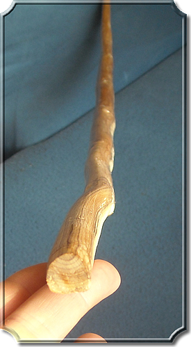

Hier sind noch paar Bilder
Ivor

Mich würd auch was interessieren, blieb der Markkanal im Griffbereich drin ? Wenn ja , macht er keine Probleme ?
tscho
Verfasst: 01.11.2011, 15:16
von Rizzar
Jo, der Markkanal würd mich auch interessieren, obwohl, wenn ich mich recht entsinne, bei vielen Bogen, die aus Ästen gefertigt wurden, der Markkanal weiterhin vorhanden war.
Ich meine auch im letzten Bild den Markkanal am Tip auslaufen zu sehen, richtig??
Gruß Rizzar
