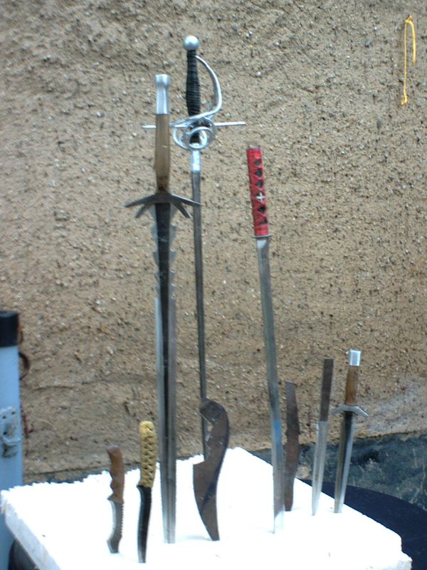

Re: Klinge aus Sägeblatt
Die Klinge sehen ist kein Problem, da gehe ich in die Werkstatt und mache paar Bilder.würde gerne mal so eine Klinge sehen oder die Entstehung,
Die Entstehung kann ich erst zeigen wenn ich die Nächste mache.
Was solls denn sein? HSS oder Werkzeugstahl?
Einige findest du auch unter "Messer" zB. unter meinem Usernamen.
die sind alle aus verschiedenen Sägeblättern.( manchmal auch etwas groß geraten)
Zum Bearbeiten verwende ich erst eine Flex mit 1mm scheibe, dann die Zweite Flex mit Fächerscheibe,danach einen Schleifteller und dann werden die Klingen am Stein endscharf gemacht. Beim maschinellem Arbeiten steht immer ein Eimer mit Wasser daneben.
