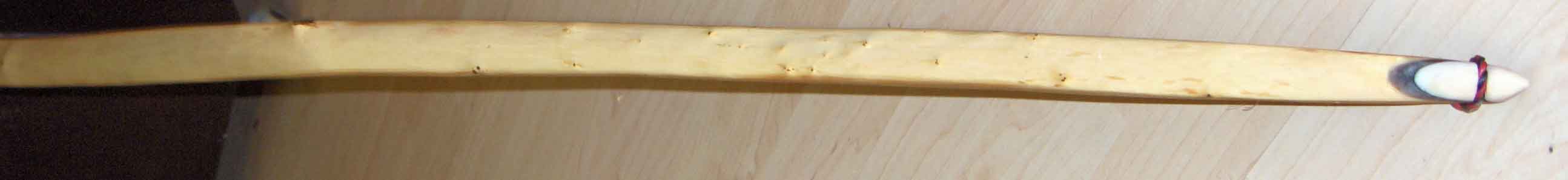

Da ich zum 2. Sauerlandtreffen war, habe ich meine 8 Monate gelagerte Eibe mal mitgenommen, um Sie von erfahrenen Bogenbauern zu beurteilen. Acker hat mir auch dann gezeigt, wo der Bogen liegt (Danke nochmal). Den Ast hätte ICH nicht mit rein genommen. Dank Guidos hervorragenden ausgestatteten Werkstatt habe ich dann auch schon mal begonnen.
Leider war ich nur 2 Tage da und habe sie nicht fertig bekommen ( und das KNALLEN auf dem Tillerstock, steckt mir immer noch in den Knochen).
Zu Hause habe ich dann weiter geschnitzt. Die Grundform ist nun fertig. Probeschießen war auch schon. Jetzt bleibt er aber bis zum Frühjahr noch liegen zum "reifen", da er auch schon ein guten Zoll Set hat. Und nun noch die Bilder und Daten.
N/N 167 cm ( groß genug für mich, ich bin auch nur 165cm LANG)
49# bei 26,5" Auszug (mehr ist bei der Größe noch nicht drin)
Griff 34 br. 30 tief
Tips 14 br. 12 tief
und nun die Bilder ( draußen ist dunkel und Regen und im Büro zu klein. Deshalb fehlt machmal ein Stück)

Und weitere Bilder
Bild vom Auszug fehlt noch, da ich noch keinen Fotografen gefunden habe ( meine Frau macht noch schlechtere Bilder wie ich).
Ps. Der Bogen ist einmal mit verdünntem Leinölfirnis behandelt, damit man die Bearbeitungsspuren sieht. Das Finish bekommt er erst im Frühjahr, nach dem Feintillern. Ach so und "Cobra" Heißt sie wegen dem gr0ßen Ast im WA (sieht aus wie eine Cobra in Drohhaltung)

GerhardP hat geschrieben: Bild vom Auszug fehlt noch, da ich noch keinen Fotografen gefunden habe ( meine Frau macht noch schlechtere Bilder wie ich).
@Gerhard: Naja, sooo schlimm ist es nciht, siehe die Bilder von den Enden mit den schönen Tipps: Die sind gut geworden!
Erst einmal Glückwunsch: Sowas ist nicht leicht, aus einem Knüppel den Bogen holen. Scheint gelungen zu sein. Weiter so!

Tips Wasserbüffelhornplättchen ( von Dirk) und Geweih vom Förster

Hier noch ein paar Detailaufnahmen vom Splint und Kern ( verläuft der manchmal so ? ) und den Ästen am Bauch.

Allein wegen dem riesigen Knubbel im Wurfarm ist der Bogen schon ein Hingucker. Er gefällt mir gut. Besonders, weil ich die weißen Tips mag. Die sind wirklich schön. Mal sehen, wie sich das Stöckchen entwickelt.

Der Bogen gefällt mir sehr! Vorallem dass du diesen Ast mit der Wölbung drin gelassen hast! Das macht einen schönen Charakterbogen! Wirklich schön!

wenn Acker nicht gesagt hätte das geht, hätte ich den Bogen vor dem Ast gekürzt. So siehts aber schöner aus.

sieht dohc wirklcih schick aus vor allem der Ast hat Style

Wow perfekter Charakter zur (für mich) perfekten Zeit. Hab heut die ersten zwei Eibenstämme bekommen und war schon erschrocken über die vielen Astlöcher- aber hier zeigt sich schön, dass das bei Eibe kein Beinbruch ist; DANKE! :)

Die Ansätze durfte ich ja auch schon "Life"bewundern..+das Knallen der trockenen,abplatzenden Rinde trieb uns wirklich die Schweissperlen auf die Stirn! :o
Die Aststelle sieht super aus!Möge er lange halten!

und nun doch noch der Vollauszug

Sehr Schön geworden Gerd !
Es freut mich sehr das der Bogen ein eben solcher mit gutem Tiller geworden ist :)
Das hast Du sehr gut hinbekommen ! Da kannst du stolz drauf sein :)
