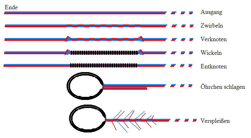

Ja klar...
Bei der Flämischen ist das zwar unüblich, aber es geht natürlich!
Zuerst verzwirbelt man ja den Öhrchenbereich, ehe man es zum Öhrchen schlägt und die Enden einspleißt.
In der Phase, also wenn der Abschnitt verzwirbelt ist, könnte man Anfang und Ende sichern, indem man einfach einen temporären Knoten schlägt.
Dann kann man den Abschnitt zwischen den Knoten wickeln.
Danach Knoten wieder lösen und wie gewohnt fortfahren. Anschließend könnte man sogar noch eine 2. Wicklung über die (nebeneinander liegenden) Enden der 1. Wicklung machen, aber nötig ist das nicht.
Im GRUNDE könnte man sogar auf das Verzwirbeln vor dem Wickeln verzichten! Einfach den entspr. Bereich wickeln, dann verspleißen..
