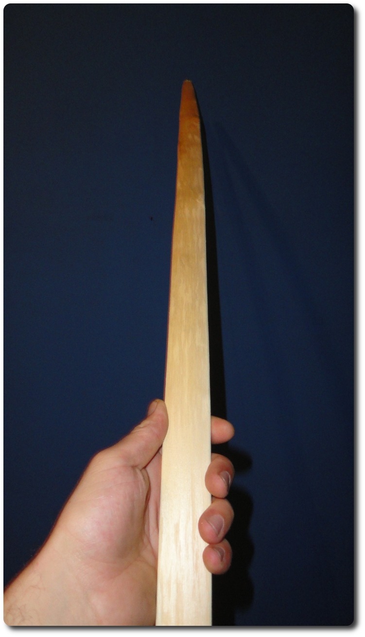

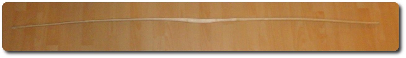

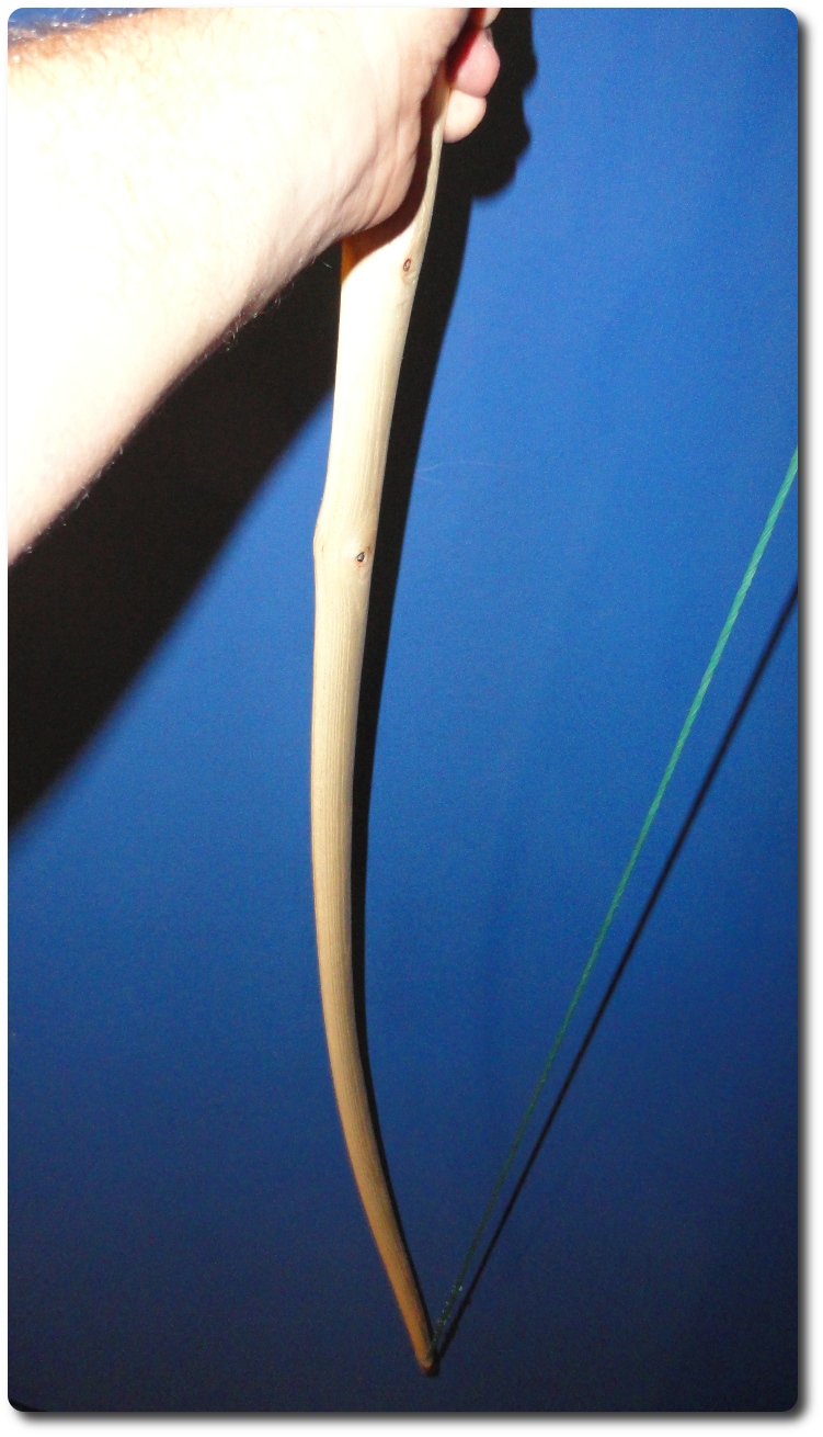

Erst wollte ich keinen bauen, weil ich die letzten 4 Wochen 'einiges' an Bögen gebaut habe, allerdings konnte ich den Nachfragen: Blacky, bauste nix? ...natürlich nicht standhalten und habe mir 'ne Esche geschnappt.
Das Ding hat tatsächlich Ringe unter 1mm und dicke Wurmfraßgänge, die mitgetillert wurden. ich fand's witzig, Dirk meinte jedoch: hmmm, mach die runter... also noch oberen Ring abgezogen... 8)
Tiller bischen schief, jedoch bis jetzt ohne Stauchrisse oder sonstige Probleme. Etwa 42#@30" hat die Latte... Bild
Egal... hat Spaß gemacht.
Und auch hier: Nicht für Bogen des Monats! Bild
...wo sind die Ringe?
...noch nix Stauchfalte.
oberer Wurfarm
oberer Wurfarm
unterer Wurfarm
unterer Wurfarm
...Rücken ohne Fraßgänge.
...auf 30 Zoll gezogen
...Set hält sich 'bedeckt'
...und ja, 190cm Nock to Nock. :-*

hmmm... ein Q&D-Bogen gilt aber erst als "abgenommen", wenn er das Turnier durchgestanden hat... :P ;)

ravenheart hat geschrieben:hmmm... ein Q&D-Bogen gilt aber erst als "abgenommen", wenn er das Turnier durchgestanden hat... :P ;)
Gerne mein Lieber, aber irgendwann iss der Tank leer und das Budget begrenzt. ;) Darf ich deine Robinie mal sehen?

Also. Schön, dass Du einen Bogen gebaut hast. Aber nen echter Q&D ist das nicht.

Mr. Blacksmith und eine Esche. Ich gebe zu, dass ich verwundert war. Aber als ich dann die 1,90 Meter Länge fand, wusste ich, dass es stimmte. Interessant mal so etwas von Dir zu sehen und wie sehr dieser Bogen Deinem Stil ähnelt. Ich finde den Bogen schlicht und schön, besonders die Länge gefällt mir.

Mir gefällt der Bogen auch, vor allem schön mal was anderes als 0815-Eibe zu sehen mit ders jeder kann! ;)
Und auch schön, dass der Bogen gezeigt wird der dabei rauskam, auch wenn er nicht perfekt geworden ist.

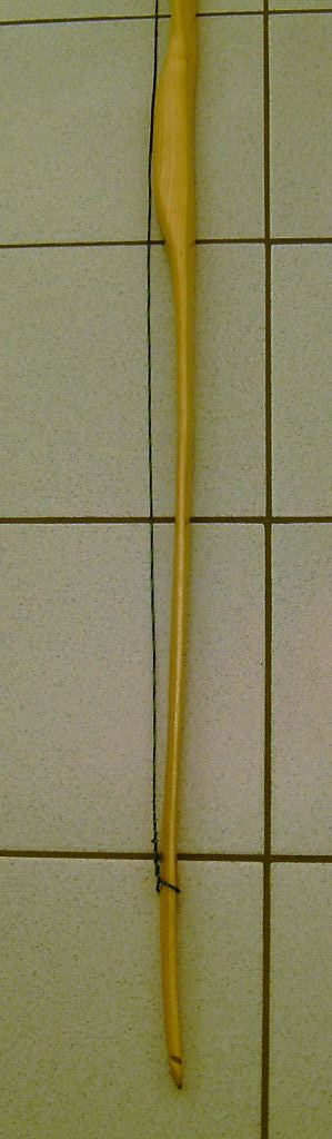

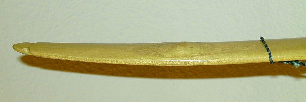

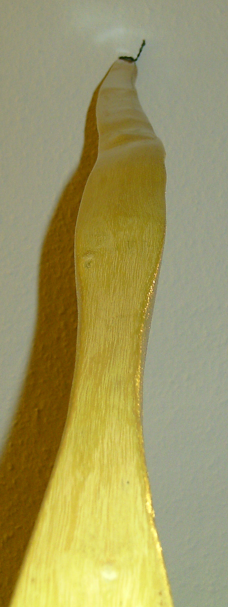

Wie versprochen hier meine Robinie. Den Stave hatte ich bewusst ausgesucht, wegen Charakter!
...er war ca. 45° verdreht,
...ein WA war snakey,
...mit ner stark deflexen Welle,
...der Andere WA reflex und mit Ast.
...dazu ein großer Totast im Griffbereich.
Aber das Holz war hochwertig, und er ist doch was geworden - allerdings war "Q&D schon heftig... :D

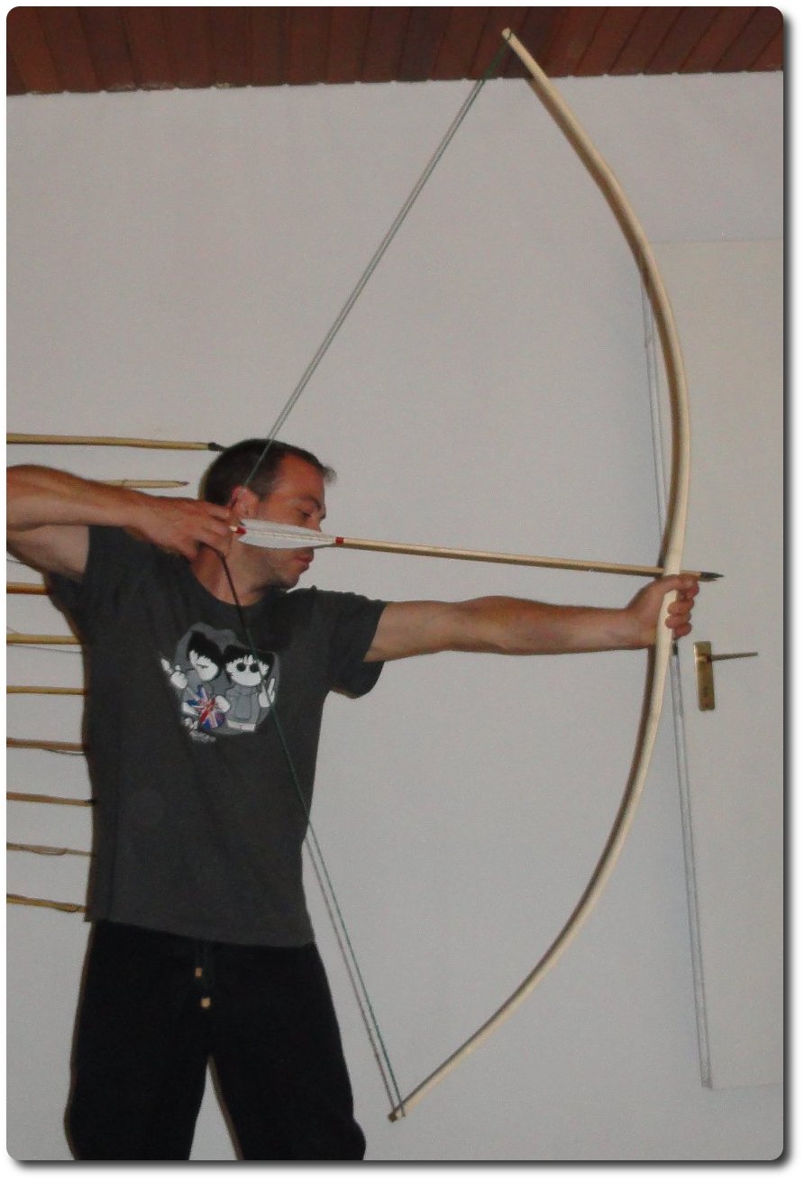

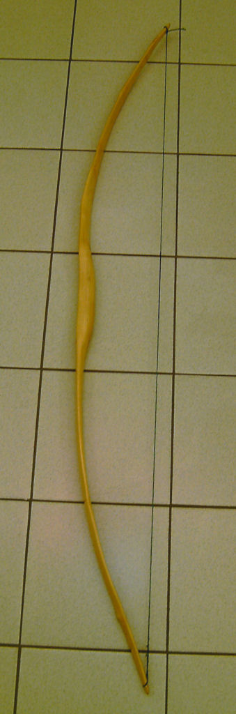

Ich habe ihn (schließlich wollte ich das Turnier damit SICHER schießen, dass ist ja immerhin der EIGENTLICHE Sinn der Veranstaltung) ganz auf Sicherheit gebaut:
* maximale Länge, was der Stave hergab,
* maximale Breite, wegen des Astes gegen Ende auch da noch ziemlich breit,
* relativ langer Griffbereich, damit der Totast NICHT in der Biegezone liegt

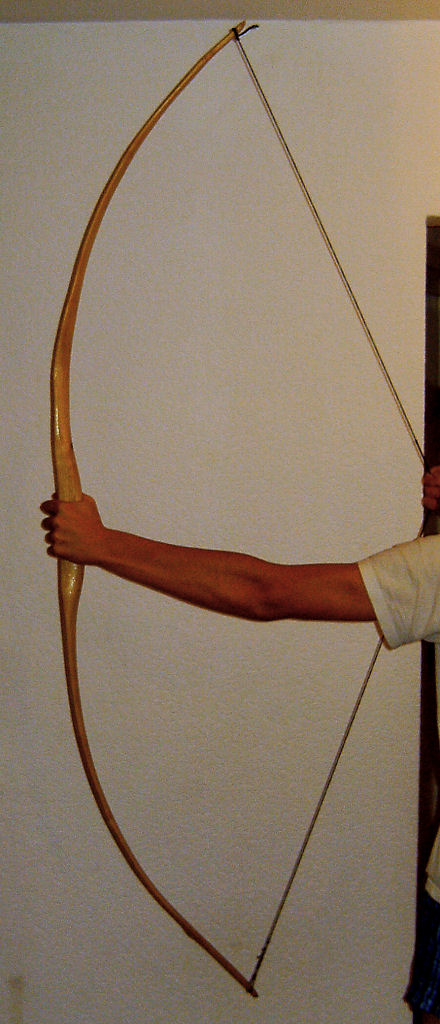

Und er hat gehalten, gut geschossen und das Turnier ohne Schäden überstanden:

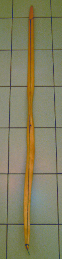

Bauchansicht
Bauchansicht
auf Standhöhe
auf Standhöhe
im Auszug
im Auszug

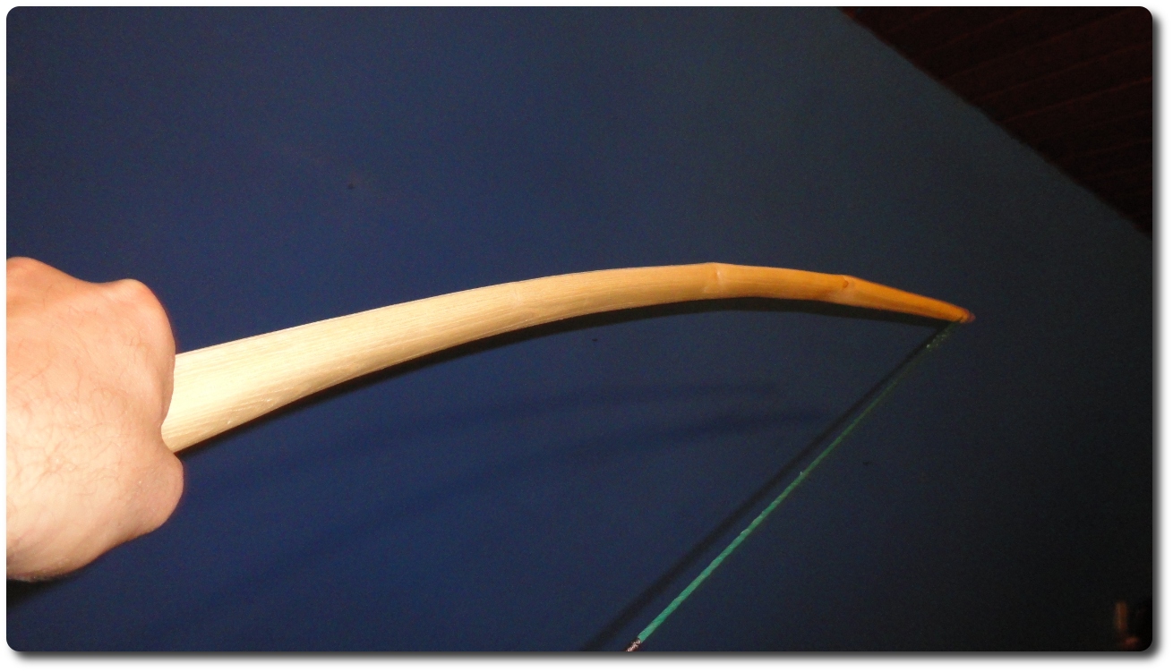

....und er hat auch durch die "Überdimensionierung" quasi kein Set:
oberer WA
oberer WA
unterer WA>
unterer WA>

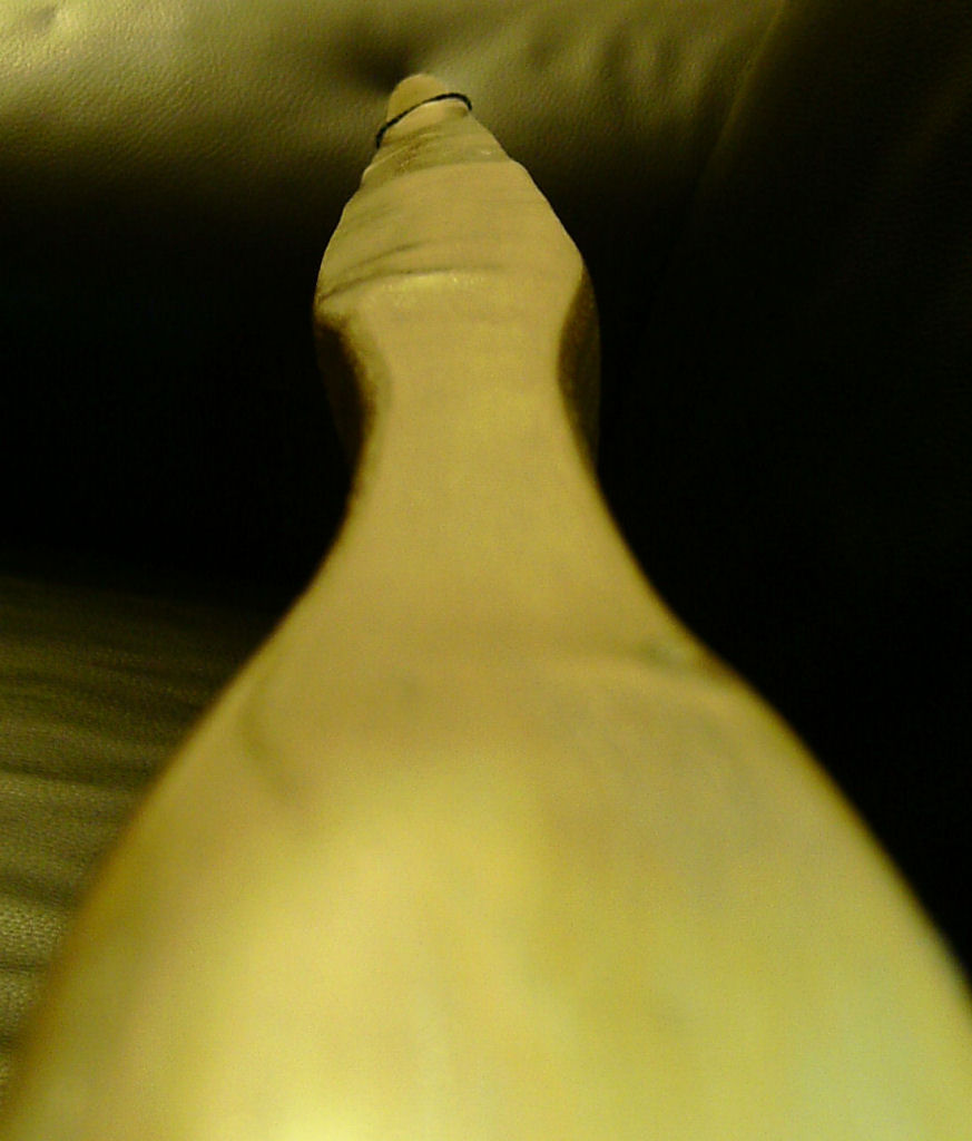

Technische Daten:
Länge 1,76m, effektiv 1,71m, Griffbereich 13,5 cm mit Auslaufzonen 7 und 10 (deflex) cm
Breite am Griff 4,6 / 4,9 (deflex) cm, WA-Mitte je 4,1 cm, Enden (vor den Kerben) je 2,2 cm
Dicke am Griff 1,7 / 1,85 (deflex) cm, an den Enden je 0,95 cm
38# auf 26", vor dem Turnier gemessen.

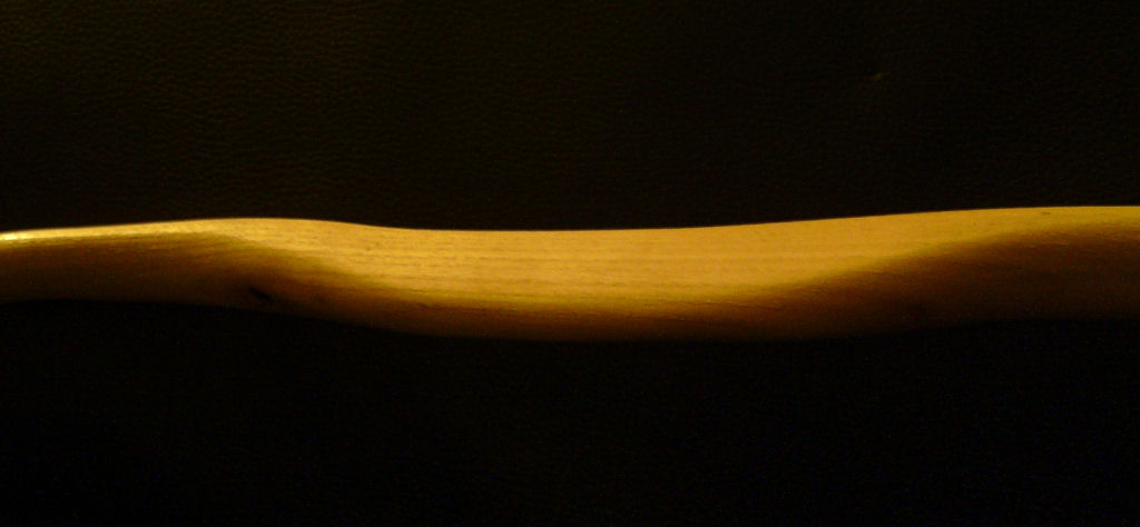

Das letzte Bild ist völlig sinnlos, aber irgendwie mag ich's... ;D
Griffstudie
Griffstudie
