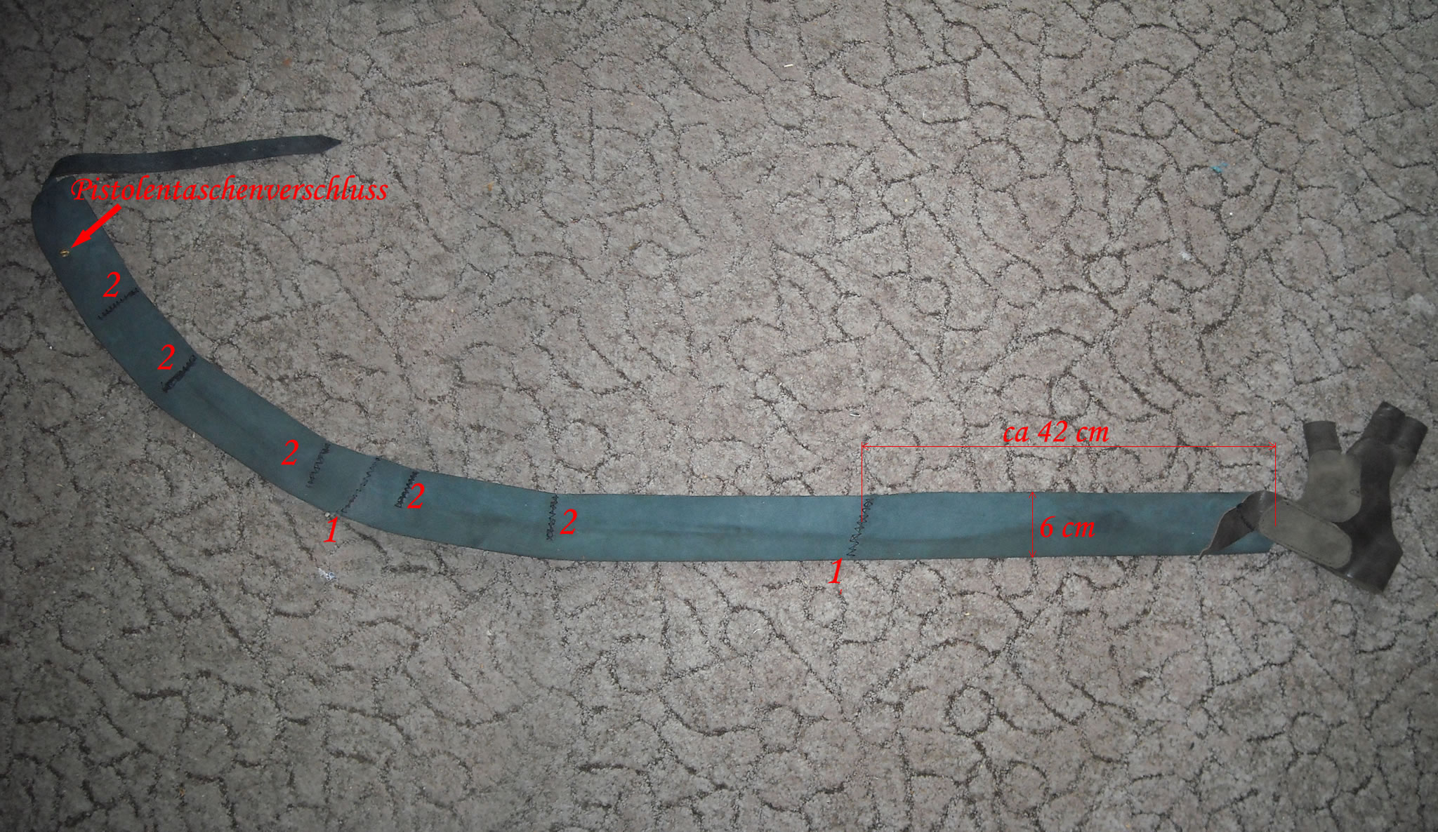

Die Wickelung:
Armwickel
Armwickel
Der Wickel sebst besteht aus 3 vernähten Teilen, jedes 42 cm lang und 6 cm breit. Klingt viel, aber glaubt mir Ihr werdet es brauchen, je nachdem wie Stark euer Unterarm ist ;-)
Wenn Ihr die 3 Stücke vernäht (im Bild die 1 ) macht sich ein etwas schräger "Stoß" nicht schlecht. hier könnt ihr schon ein klein wenig " schief" arbeiten damit diese Biegung der Wickelung rauskommt. Ich habe dafür zusätzlich kleinere Keile aus dem Band rausgeschnitten (im Bild die 2). Die sind desswegen drin weil der Unterarm nach hinten stärker wird und wickeln sonst Falten entstehen würden. Das genaue anpassen müsst Ihr sowieso immer am Arm machen. Dafür gibt es keine Formel ;-).
Zum Verschluß der Wickelung wird einfach ein Pistolentaschenverschluß an der Passenden Stelle eingeschraubt und ein schmaler Riemen mit Löcher angenäht.
