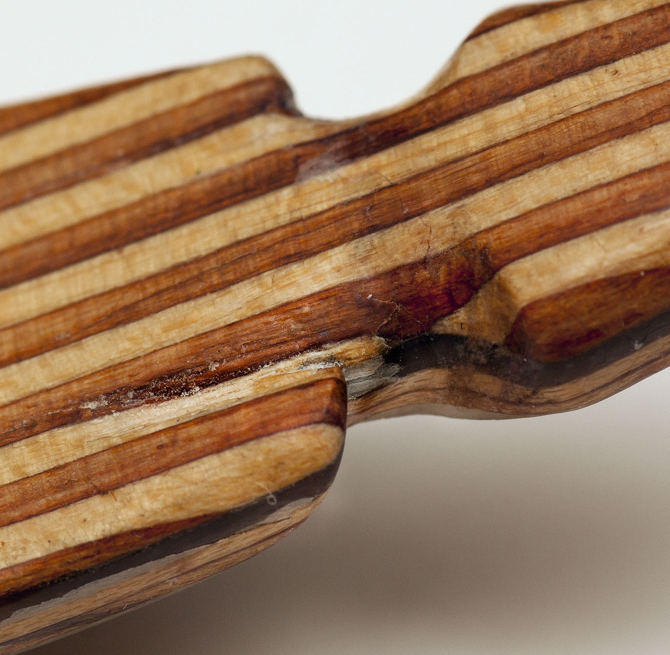

Hallo ihr Lieben,
habe mich dem letzt sehr über eine gute Platzierung bei einem 3D Turnier gefreut musste jedoch beim Abspannen des Bogens feststellen dass ein Wurfarm beschädigt wurde.
Und zwar ist ein Stück des Tips abgesplittert und es gibt eine kleine Kerbe im Sehnenlauf.
Nun liegt mir dieser Bogen sehr am Herzen und da es die Bogenmanufaktur nicht mehr gibt bekomme ich auch keinen Wurfarm mehr her. Es handelt sich um einen (Typ)Provider der Firma Wilderness.
Könnt ihr euch vieleicht mal kurz die angehängten Fotos anschauen und mir einen Tip geben?
Wie gesagt würde mir nur unter sehr großen Unwillen einen neuen Bogen kaufen wollen.
Gruß Marco

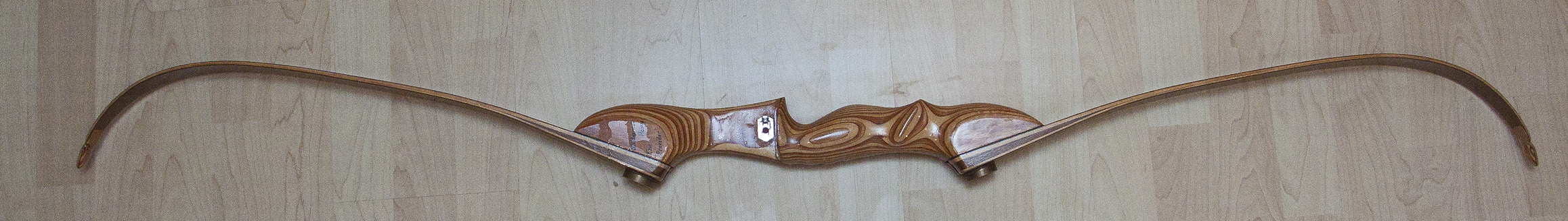

Das ist idR hab so wild. Ich hätte gerne noch so ein gutes Foto , das ca 8 - 10 cm der Nocke zeigt von oben und unten.
Dazu ein Foto des ganzen Bogen´, draufsicht und seitenprofil damit das Design erkenntlich ist.
Dann müsste der Aufbau beschrieben werden, Glasbelegt Ja oder nein, Zuggewicht bei Auszug X usw.
Prinzipiel ist das ein Schaden der sich ohne sehr großen Aufwand richten lässt , sofern da keine langen Risse in den Wurfarm reingehen.
Die Nocke wird halt mit warmen epoxy behandelt und neu aufgebaut -> so sieht es bis Dato aus.

Also anbei die Fotos
Zum Bogen: 55#@28 62´
Nocke1.
Nocke2.
SeitenprofilNocke mit Aufbau:
Gesamtansicht
Danke für die schnelle Antwort

aaaaaalso....
tipoverlay runter machen, evtl, kannst du es mit einer kline abhebeln, oder du schleifst es runter. am anderen wurfarm am besten auch direkt.
dann sollten die beiden risse mit epoxy gefüllt werden. das dürfte ein schwieriges unterfangen werden, weil ich nicht glaube dass der kleber da besonders gut reinläuft. es gibt sehr sehr dünnflüssigen epoxy von R&G; dann würde ich den riss mit einer messerklinge versuchen etwas aufzuhebeln damit der kleber besser reinkommt.
als nächstes solltest du neue tipoverlays aufkleben. am besten ist micarta oder pertinax, geweih geht auch. auch mit epoxy aufkleben, trocknen lassen und in form schleifen.
und um wirklich auf nummer sicher zu gehen, würde ich direkt unter der neuen tipverstärkung eine wicklung machen. am besten mit sehne, weil die sich schön zusammenzieht wenn sie trocken ist. die dann nochmal mit epoxy einstreichen, und dann müssten die wurfarme eigentlich halten.
