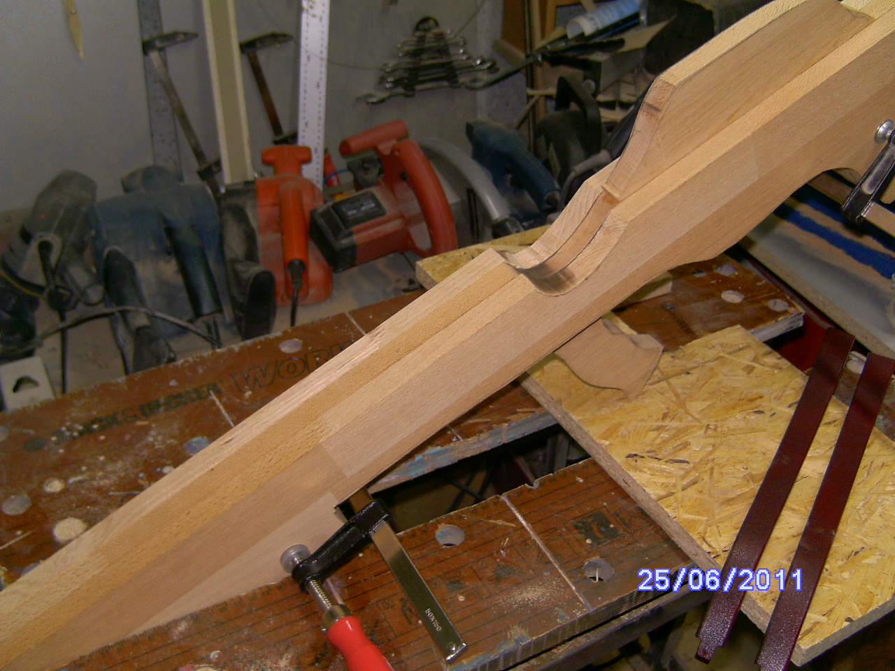

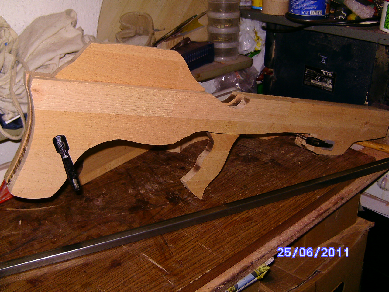

Da mehrfach angefragt wurde, ob es schon vom Fertigungsprozess Fotos geben könnte und fange ich jetzt doch einmal damit an.
Es sind die ersten Schritte im Rohbau.
- Rohbaurumpf (unverleimt) und rechts vorn die Wurfarme
- Vorne liegt die Stahlschiene, noch nicht abgelängt, die auf den Rumpf gesetzt wird
- Vordere Aufnahme für die Wurfarme ausgesägt
- Fertig gedrechselte Endstücke für die Stabilisatoren
Gruss
Michael

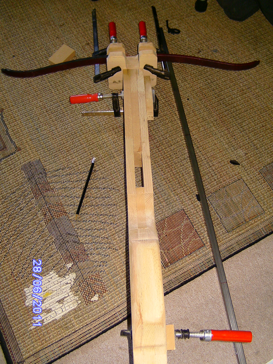

Danke für das Interesse.
Hier ein paar weitere Fotos:
Ich denke, die Fotos brauchen keine Erklärung.
Gruss
Michael

Re: Fertigung einer Präzionsarmbrust
Verfasst: 29.06.2011, 08:43
von Theudebald2
@flachländler
Meine Meinung zu deiner Methode den Bogen zu teilen !
Wenn die Spannungsverteilung im Glasfiberbogen ähnlich verläuft wie im
Stahlbogen,was ich vermute:
verlierst Du durch die Trennung in 2 Arme den Mittelabschnitt
des Bogens als Energiespeicher .
Innerhalb der Einspannstellen der Bogenarme wird vermutlich auch nicht viel
Spannung aufgebaut da die Montierung dort eher etwas nachgibt .
Von der Mitte des einzelnen Bogenarms in Richtung zu den Daumen nimmt
die Zugspannung stark ab,so daß der einzelne Arm in seiner Mitte alles
leisten muß.
Mit dem selben Bogen am Stück (wie bei Konni)hättest Du mehr Leistung
erzielt.
Gruß Theudebald
Verfasst: 29.06.2011, 10:06
von flachländler
Theudebald2 hat geschrieben:verlierst Du durch die Trennung in 2 Arme den Mittelabschnitt
Du hast Recht, genau das ist gewollt.
Ich fertige die Präzisonsarmbrust so, das nur die Wurfarme selbst die Energie speichern.
Mit starrem Mittelteil, was es ist, wenn es fertig ist, habe ich durch die kurzen Wurfarme eine größere Schnelligkeit und vor allen Dingen eine wesentlich größere Präzision.
Durch die Teilung in Wurfarme und die Pfeilführung zu 100 % mitten hindurch gibt es keine Torsionskräfte, die normalerweise auf einen Bogen wirken und immer Unregelmäßigkeiten hervorrufen.
Die Wurfarme werden auf etwa 100 kg Zuggewicht ausgelegt, was immer reicht.
Gruss
Michael
Verfasst: 29.06.2011, 12:50
von Theudebald2
Da warte ich einfach mal ab bis man mehr sieht !
Gruß Theudebald
Verfasst: 29.06.2011, 14:26
von klaus1962
Interessante Fotos.
Die Idee mit dem "Centershot" und den geteilten Wurfarmen halte ich prinzipiell für sehr gut.
Aber ich hätte etwas Bedenken ob das Holz in der vorderen Queraufnahme die dort auftretenden Torsionskräfte aufnehmen kann. Immerhin gehen durch diese nach oben stehenden und offenen "Finger" bei einem 100kp Bogen (und geschätzen 40cm WA-Länge) ca. 200 Nm.
Daß dies das Buchenholz auf einem geschätzten Querschnitt von 2 Fingern zu je 10cm
2 aushält wundert mich.
Oder wird das Ganze noch irgendwie mit Metall eingerahmt ?
Verfasst: 29.06.2011, 15:26
von Theudebald2
So hab ich das verstanden -wenn nicht ,teile ich Deine Befürchtungen hinsichtlich
der Buchenholzaufnahme.
Gruß Werner
Verfasst: 29.06.2011, 18:52
von flachländler
klaus1962 hat geschrieben:Daß dies das Buchenholz auf einem geschätzten Querschnitt von 2 Fingern zu je 10cm2 aushält wundert mich.
Seht ihr, das ist das Problem wenn man Fotos von Baustufen einstellt, die keinerlei Anspruch auf Fertigstellung haben.
Selbstverständlich halten die Buchenfinger es nicht.
Also bitte abwarten.
Und Theudewald2, wenn du nur den einteiligen Bogen kennst solltest du wirklich erst sehen was sich entwickelt.
Es gibt bessere Systeme.
Gruss
Michael
