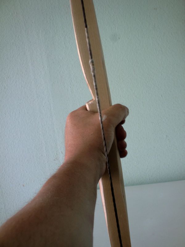

Re: Sehnen-Schlag gegen Unterarm - was mache ich falsch?
Verfasst: 19.06.2011, 16:35
von the_Toaster (✝)
Ich halte meinen Bogen so:
Ich halte den Bogen dann nur mit dem Zeigefinger genau so fest, dass er im Schuss nicht wegfliegt.
Bei Bögen mit ausreichendem Auszug überstrecke ich die Hand noch, wodurch sich die Kräfte gleichmäßiger verteilen.
Bei mir klappt das gut.
Gleichzeitig ist der Kontaktpunkt mit dem Bogen dadurch genau auf den Druckpunkt reduziert, was Fehler vermeiden hilft.
Verfasst: 19.06.2011, 16:39
von Mandos
Genauso wie Toaster es zeigt, meinte ich das mit "Handgelenk drehen" und "Druckpunkt Richtung Daumen verlagern". ;)
