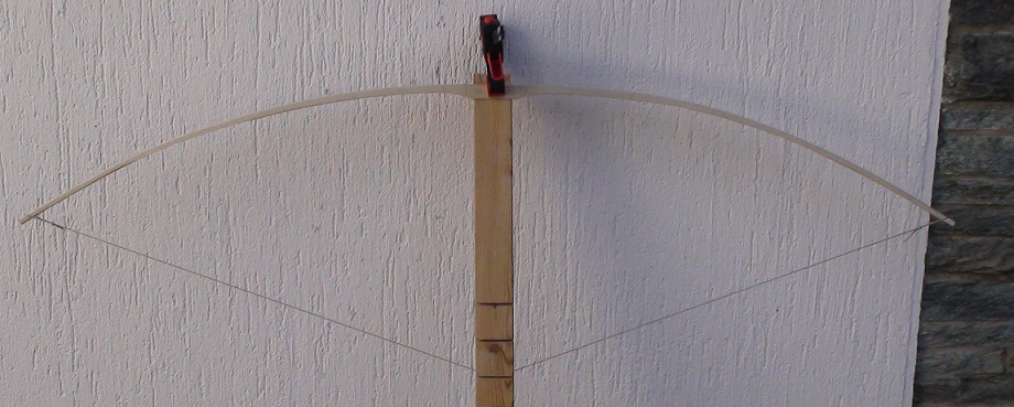

ich habe nochmal einen 2. Bogen aus Hickory und brauche auch dafür lieber eine Tillerhilfe;)

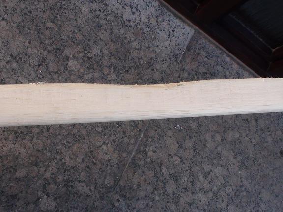

Ich hatte aber Beim Bau einen kleinen Asteinschluss gesägt, der dafür sorgte, dass das Holz splitterte.
beim ersten Tillern hat sich ein Leichter Riss gebildet, den ich dann mit einer Raspel entfernt habe. ich habe dafür auch ein Foto und wollte auch gleich fragen, ob das den Bogen beeinflusst bzw. die WA, wenn ich etwas von der Breite genommen habe?!

Jedenfalls schonmal um längen besser als der Manaubogen :) da fällt mir auf den ersten flüchtigen Blick nichts dran auf, eventuell könnte der an den Enden noch etwas weiter durchbiegen. Aber ich bin zugegeben auch nicht gerade der Tillerprofi (Mein erster Bogen ist noch im Bau)

Sieht gut aus, zieh mal dran:-)
Also Sehne verkürzen und neu gucken, so ist alles okay

So wie Wilfrid schreibt, sieht gut aus, weiter machen .

Da fällt mir ein Stein vom Herzen...wollte ihn diesmal noch mit ordentlich Power lassen!
Zwar hat er halt eine nicht perfekte Stelle aber wann hat man schon mal einen perfekten Bogen;)

Hast diese Delle seitlich reingeraspelt? Das sieht aber nicht so toll aus! Ich denke da wird mit fortlaufendem Tiller sich eine Schwachstelle bilden!

Naja etwas unschön, aber wenn das Material entsprechend dicker dort bleibt, zeigt sich keine Schwachstelle... Ich hätte den SPan einfach festgeleimt und fertig. Die Frage ist: Wie kommts eigentlich das sich da überhaupt ein Span gelöst hat? Versehentlich mit dem Messer zu tief geschnitten?

War ein Asteinschluss der sich bei dem Bandsägenschneiden holzeinrisse verursacht hat.
