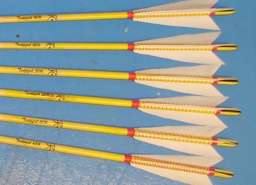

ich wickel alle meine Pfeile "falschrum", soll sagen gegen die Schrägstellung der Granen. Die Stellung der Granen kannst Du sehen wenn Du eine Stecknadel dazwischen klemmst. ;)
Allein ich verwende fast nur rechtsgewundene Federn aber es fällt mir schwer den Faden anders rum zu wickeln. ::) Verwendet man sehr dünnes Garn und wickelt man mit wenig Spannung auf dem Faden dann kann man "Falschrum" wickeln, ist das Garn dicker oder mit viel Spannung gewickelt, dann gehen die Granen auseinander. ;)
Bei den oberen Pfeilen habe ich die RW- Federn rechtsrum gewickelt (falschrum), dafür brauche ich pro Pfeil keine 10 Minuten.
Bei der Kreuzwicklung habe ich drei Fäden rechtsgewunden gewickelt, dauerte ca 20 Minuten, und drei Fäden linksgewunden gewickelt, das dauerte dann ca 40 Minuten. >:(
