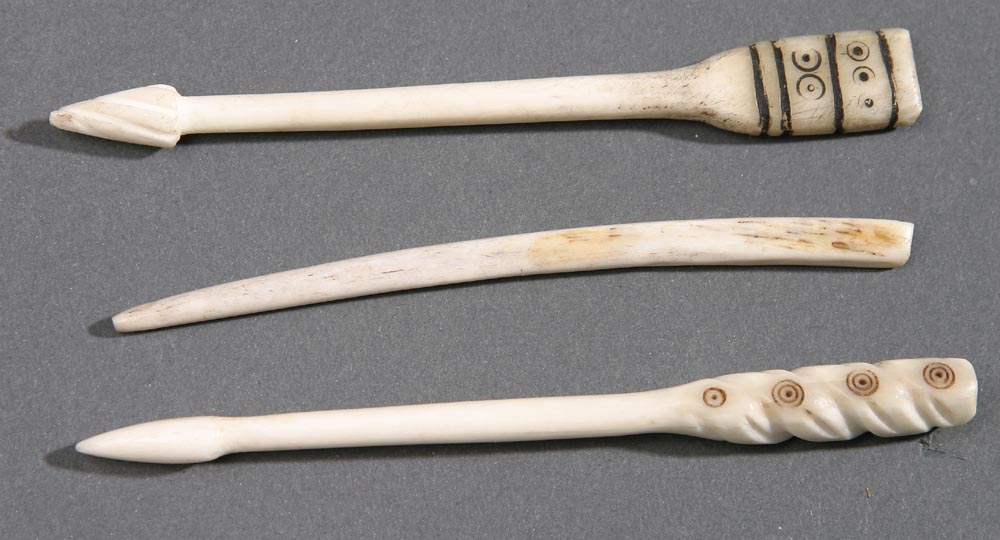

Re: Scrimshaw
Für Kreise würde ich den Zirkel nehmen und für kleine Kreise die Dreule mit einem Kreisaugenbohrer.
damit wurden z.B. die Augenkreise auf den Knochenwürfeln gemacht
