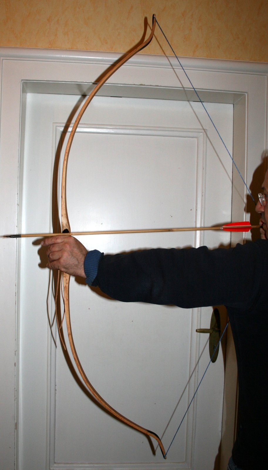

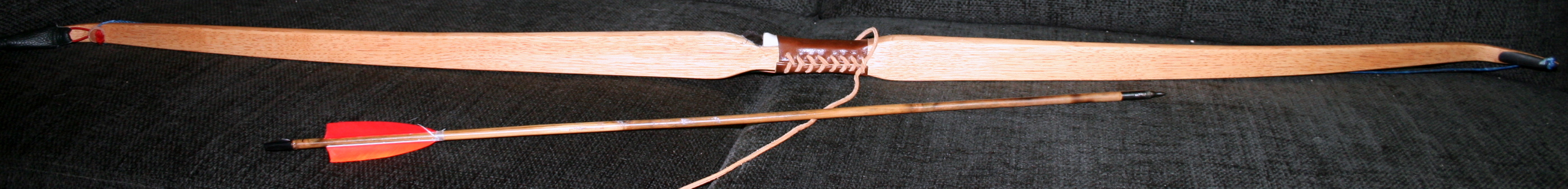

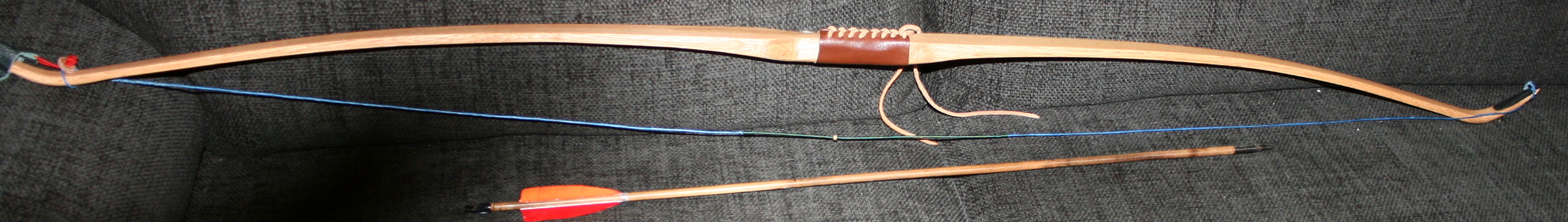

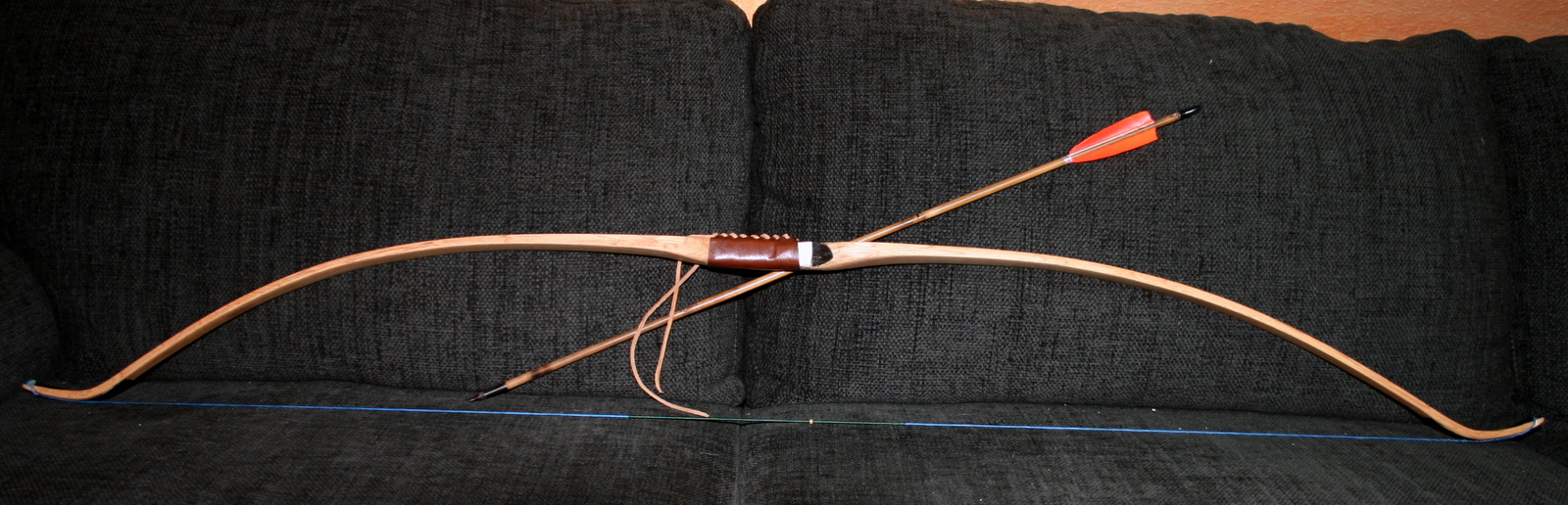

Meine Frau brauchte einen neuen Bogen, und so ist dieser Hickory-Flat entstanden.
58" NtN, 42 mm breit an den Fade-Outs
40 lbs auf 28"

schöner Bogen, guter Aufbau und Design :)
Und eine kräftige Frau hast Du, zieht 40 Lbs, die meisten kommen über 30 Lbs nicht drüber....

Robin,
meine Frau zieht nur 26", da hat er etwa 35 lbs :D

Prima, sieht (so viel man sehen kann...) sehr gelungen aus...
(Allerdings hätte ich bei dem namen auch eine Bemalung im Stil der Mescalero-Apachen erwartet!)

Schön, wie breit sind denn die Tips? Hast du bauchseitig Horn aufgeklebt (an den Recurves?)

Ja,
ich hab die Recurves auf der Bauchseite mit Horn verstärkt und eine Führungskerbe für die Sehne eingearbeitet.
Die Tips sind am Beginn der Recurves 15 mm und an der Spitze 6 mm

Der iss auch geil der Bogen. Habe den in der Hand gehabt! Spektakulär fand ich allerdings den 'besonderen' Wurfarmquerschnitt. Vielleicht kann Wilfried da ja auch noch ein Bild von nachschieben. Auch so 'ne YODA-Geschichte, die mich erstmal erstaunt hat ;D

Ja Hickory in diesen Design schreit förmlich nach einen traping, obwohl wenn es ein kräftiges Traping wäre, müßte man es in der Draufsicht erkennen! ???
Wilfried der Bogen gefällt, einfach, schnörkellos, klare Linien. ;) ;D

Ob das Traping kräftig ist, kann ich nicht beurteilen. Auf jeden Fall sah es für mich im ersten Moment seltsam aus, dass der Bauch breiter als der Rücken ist.
Die Erklärung von Gervase dazu war natürlich dann logisch. :)
