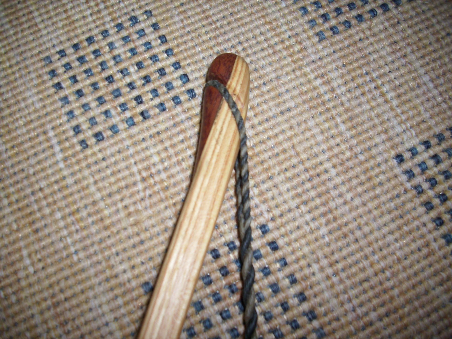

Das Griffstück:
Die Overlays aus Hartholz:
Schaut doch mal ob ich aller richtig gemacht habe mit dem Tillern usw.

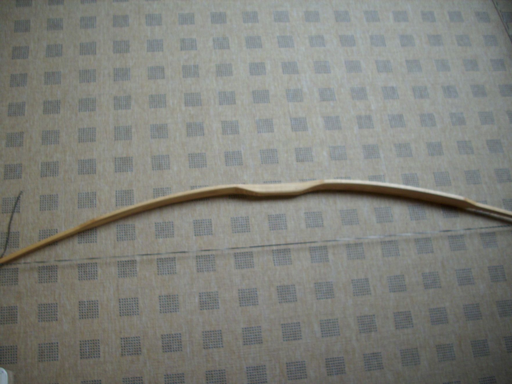

Also was man sehen kann sieht gut aus ;) Hast du noch Bilder ungespannt und Vollauszug?

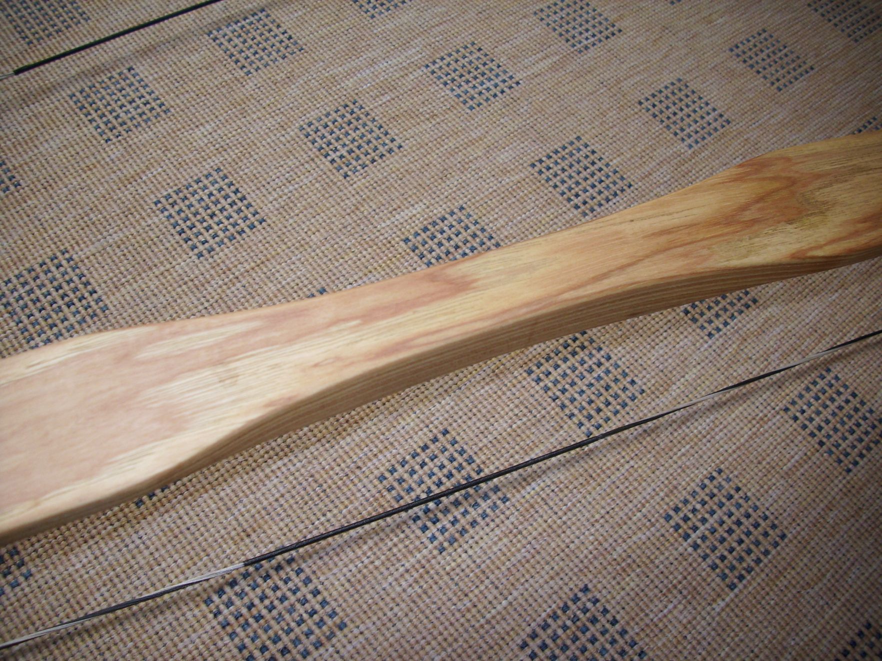

Ich hab noch Bilder vom gespannten und ungespannten Zustand gemacht:
Gruß Robert :P

Sieht sauber verarbeitet aus, ist bestimmt nicht dein erster.
Zum Bogendesign, schau mal unter " Sammlung der Bogentypen Steinzeit /Altertum " besonders der 4. Eintrag von Squid.
Du hast bestimmt einen Möllegabet gebaut ;) , aber den dafür gut.

Ja, das ist ein Möllegabet. Und zwar ein recht gelungener.
Diesen Irrtum bekommt man wohl nicht mehr richtig gestellt, trotz aller Mühen.
Dabei ist der Mölli meiner Meinung nach das kompliziertere Design (weniger Biegebereich, daher anfälliger für Fehler) aber er bekommt einfach nicht die nötige Aufmerksamkeit.
Aber totzdem ein gut gemachter Bogen!

Bei genauerem Hinsehen habe ich festgestellt das der obere Wurfarm Verdreht ist.
Ist das schlimm? Was sagt ihr dazu?
Gruß Robert
