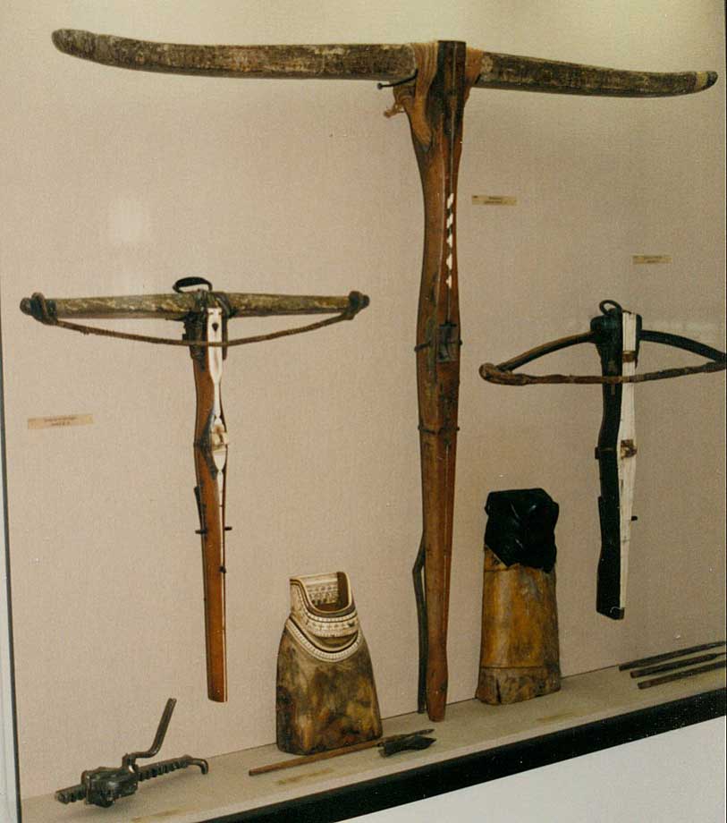

Im Stadtmuseum Erfurt hängt eine Wallarmbrust aus der ersten Hälfte des 14-Jhdt,s.
Ob "Wallarmbrust" jetzt so die richtige Bezeichnung ist, darüber streitet bitte nicht mit mir.
Diese Armbrust hat eine Säulenlänge von ca 3.50 -3.80 m, der Bogen ist etwa 3,20 -3.30m lang.
Eine Sehne ist nicht vorhanden.
Der Bogen ist aus 4 Lagen gebaut, sieht aus, wie aus Brettern zusammengesetzt, quadratischer Querschnitt, in der Mitte so etwa 15x15 cm im Querschnitt, an den Enden noch immer 10x10cm, dort ein sehr deutliches Sehnenlager mit zwei Kerben auf dem Rücken der Wurfarmenden, für vermutlich Spannsehne und Schießsehne.
Der Bogen ist sehr deutlich reflex gebogen, sicherlich um 20-25cm vorwärts.
Von der Vorderkante des Bogens bis zur Nuß sind es ca. 1.10-1.20m, die Finger der Nuß könnten einen "Bolzen" von 1.2 - 1.5cm Durchmesser gehalten haben. Von einer Bolzenrinne fehlt jede Spur.

Woraus könnte der Bogen sein? Holzart? Maserungsrichtung? Verbindungen?
Womit klebt man das? Ich weiß wohl, was die damals verwenden konnten, ich will ein funktionsfähiges Look a like haben, keine perfekte Replika.

die technischen Daten sowie den Aufbau des Bogen samt Beschreibung kannst du in H. Richters "Die Hornbogenarmbrust" nachlesen.
Der Bogen besteht aus 4 Schichtpaketen aus Horn oder Fischbein (das sind die von dir bezeichneten 4 Lagen) der am Rücken mit Sehnen belegt wurde - sprich ein Hornbogen.
Verleimt wurde damals mit Fisch- oder Hautleim.

Gute Frage mit dem Fischbein - Richter bezeichnet es so. Ich denke er hat es von früheren Autoren übernommen, wobei es bei J. Alm in "Europeiske Armborst" als Walbein bezeichnet wird und der bezieht sich dabei wieder auf einen Artikel von F. Rohde " Über die Zusammensetzung der spätmittelalterlichen Armbrust".

Und das Holz für den Bogen wird vermutlich Ulme gewesen sein.

Der Bogen besteht nicht aus Holz sondern aus Horn (Walbein?) und Sehnen.

@baumkirchner, Ahhh! Danke, ich hatte mich auf die Aussage einer Museumsmitarbeiterin verlassen, das die große Armbrust noch nicht in der Literatur behandelt worden sei, deshalb nahm ich an, das dieses Ding nicht in dem von Dir genannten Buch beschrieben sei, also werde ich mir wohl jenes Buch kaufen.
Walbein...solche Materialien werden wohl kaum zu bekommen sein und selbst wenn, würde ich sie nicht verwenden wollen, was könnte ein möglicher Ersatz sein?
Woraus könnte man einen derartigen Bogen bauen? Es wird jetzt sehr spekulativ, ich weiß.
Aber danke dafür, das ihr mich an eueren Erfahrungen teilhaben lasst.
Allerdings...wenn ich mir Bilder von Walbein, also den Barten der Bartenwale so ansehe, glaube ich nicht, das diese das Ausgangsmaterial waren, die einzelnen Schichten des Bogens wirken nicht so, als wenn sie aus einem Fasermaterial aufgebaut wären, das sieht wie dicke Platten aus, man kann noch an der Rändern der Platten die Bearbeitungsspuren sehen, als wenn man mit einem Zugmesser daran gearbeitet hätte.
Unterkieferknochen eines Wales ergäben sicherlich so große Platten, aber ist Knochen denn so biegsam?

alles klar - die Verwendung von Walbein halte ich persönlich für eine Sache die vor zig Jahren ins Spiel gebracht und dann immer wieder übernommen wurde - das klassische Material ist für diese Bögen ist Horn. In Streifchen geschnitten und verklebt lassen sich quasi alle Längen und Dimensionen realisieren.
Als möglichen Ersatz würde ich auf Holz (Eibe, Ulme oder Esche) oder auf modernes Material wie Glasfaser nehmen.

Anbei noch ein Bild der Ingolstädter Wallarmbrust mit einer Bogenlänge von ca 160cm

ich finde immer noch, das das nicht aussieht, wie ein Bogen, den man aus vielen kleinen Hornplättchen aufgebaut hat, das sind 4 Holzplanken, mein persönlicher Eindruck der direkten Ansicht dieses "Dings" ist eben jener.
Die Fotos geben das nicht so genau wieder, ich konnte kein Stativ benutzen, Blitz ist problematisch, denn das Teil ist hinter einer großen Glasplatte, die Beleuchtung in dem Raum ist kaum vorhanden, es ist echt dunkel, ich konnte keine Leiter aufstellen und musste den Bogen aus ca 7m Entfernung von der Treppe aus fotografieren.
Wer die Bilder haben will, gibt mir mal schnell seine Mail-Addy, ich kann sie auch nochmal weiterversenden.
