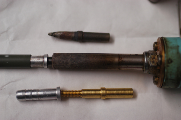

Inserts entfernen geht bei Carbonis am besten mit Wärme, welche mit Hilfe eines kleinen Hilfmittels unter Verwendung eines regelbaren Lötkolbens in den Insert eingeleitet wird. Darauf achten das der Pfeilschaft nicht zu stark erhitzt wird
