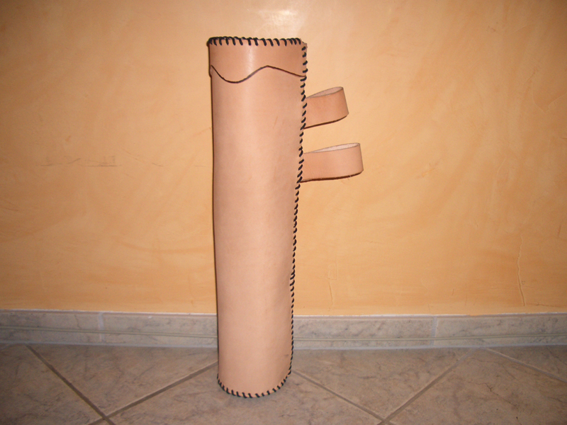

Hallo möchte mich erst einmal Vorstellen....
Bin der Falke aus dem Norden.
Habe ein altes Hobby wieder"Entdeckt"....
Brauchte auch ein paar neue Pfeile und somit auch ein Köcher.....
Also Leder geholt und drauf los gebastelt.....Ein für mein Freund und ein für mich .
Länge 55 cm
Durchmesser etwa 12 cm
Mit Lochzange Gelocht.....
Mit Etwa 3 meter Lederband "Gebunden"
Nun Blasen an der Hand :-)
Hab mir noch bei einem Supermart ein Brandkolben geholt für etwa 8 Euronen und werde mit dem bald ein paar Verzierungen vor nehmen.....
Ohne Schablone frei Hand gebastelt......
Über Kritick würd ich mich freuen.....
Gruß der Falke

Schlicht, aber wahrscheinlich funktionabel ^^. Gedacht als Seitenköcher, oder? 12cm Durchmesser wird bei einem vollen Satz Pfeile vielleicht etwas eng, könnte ich denken ... hast du in den Boden noch irgendwas reingelegt/genäht? Sonst hast du bald Löcher oder zumindest Stoßspuren an der Unterseite ... >:D

Hab 18 Pfeile drinn und is noch Platz ;-)
Hab in den Boden noch mal das gleiche dicke Leder eingeklebt wegen der Spitzen......
Muss ihn noch Fetten und mit dem Brandkolben "verfeinern" wenn ich Lust und Zeit habe :-)

Einfaches Prinzip und sieht gut aus. Kannst du noch ein Foto oder zwei machen von der Einarbeitung der Schlaufen?
Dann ist die Bildanleitung fast komplet!

Aber die Schlaufen sind "doppelt "gelocht so das ,daß Lederband unten rein geht und oben raus kommt ....
Dadurch ist ein besserer Halt gegeben....
Hoffe das war verständlich.....
