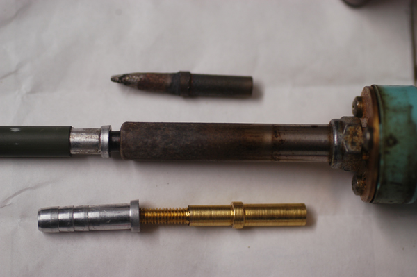

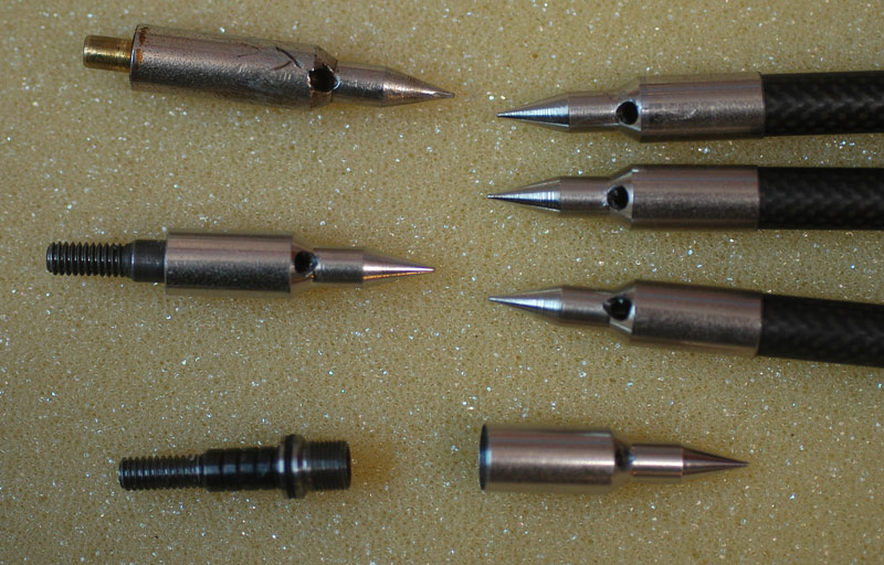

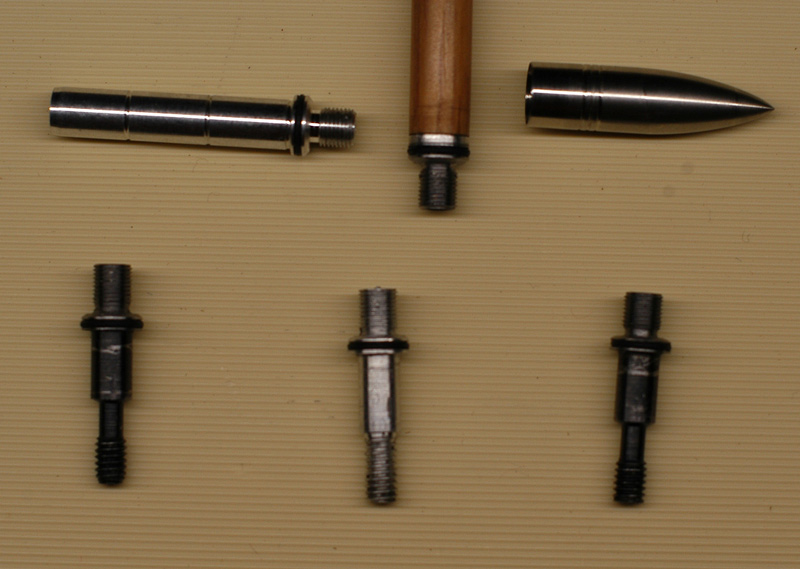

Hi,
mal ein paar Vorschläge:
Kann die Zeichnungngen grad nicht finden.
Cu Kaspian

Kaspian, vielen Dank für die Vorschläge. Schiesse zwar bis jetzt kein Carbon, aber ne Heulspitze für Holzpfeile möchte ich schon mal haben. Kann ich also gut als Anregung gebrauchen.

Hi Fla,
die Spitze auf dem unterem Bild oben links ist eine Pfeifspitze für 5/16 Holzschäfte.
Ursprung ist eine 100 Grain Triangel 3D konische Klebespitze, in diese wird, in eine entsprechende Bohrung, ein 4mm Messingrohr von 3cm Länge eingesetzt welches am äußeren verschlossen wird. eine Pfeifbohrung von 2,5mm kommt in einem Winkel von 45° in die vordere Schräge bis in das Messingrohr, pfeift richtig melodisch.
