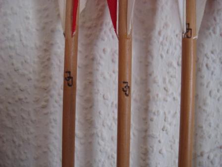

Ich brenne.
Ich habe mir für einen 30 W Lötkolben einen Stempel aus Messing gemacht und gravieren lassen, damals 10.- DM und brenne meine Initialien ein. Geht schnell, sieht gut aus und ist dauerhaft.
