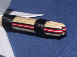

Liebe Gemeinde,
hier ist ein Haselnußbogen mit Rinde, gemacht aus einem Stave, den ich Ende Januar gefällt hatte; eigentlich wollte ich damit beim Saplingturnier mitmachen, aber die Zeit hatte nicht gereicht. Der stand lange halbfertig rum, hatte nicht so richtig Spaß dran, wollte ihn schon kleinschneiden. Naja, letztens brauchte dann ne Dame einen leichten Bogen, da hab ich ihn fertig gemacht, und jetzt gefällt er mir (trotz fast 3" Stringfollow) supergut. Zieht sich weich, hat keinen Handschock, ist mit 30#@27" au point mit dem Zuggewicht, und es ist leicht, den Bogen akkurat zu schießen.
Genug der Worte...
Haselnu

Die Rinde ist angeschliffen und danach gebeizt; Finish ist Leinöl, Schellack und Karnaubawachs.

Die Overlays sind aus Büffelhorn.

Die Tips sind nicht ganz so schlank, wie ich die sonst gerne habe; hab sie einfach nur reduziert, bis der Bogen keinen Handschock mehr hatte.

Bis allen Totästchen ausgewichen war, war es dann ein Charakterbogen...  8) 8) 8)

Hoffe er gefällt Euch; Vollauszug und WA-Profil muß ich noch knipsen...
PS: Im Hauptbiegebereich gabs minimale Haarrisse in der Rinde, die hab ich auf beiden Wurfarmen mit je 3 Wicklungen verschwinden lassen; die 4 Wicklung auf dem oberen WA ist mit Rohhaut unterlegt und schütz einen Totast, der nahe an der Kante liegt.
