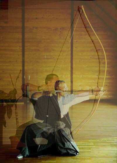

Re: Yumibau leicht gemacht für jedermann...
danke! super link, besonders dieses Bild hier:
der leichte Knick im unteres WA des Eigenbaus kommt meiner Meinung nach auch von der anderen Haltung des Schützen, mit zu wenig Druck auf den oberen WA, was meint Ihr?
lg benzi
lg benzi
Ich halte den Knick für einen Herstellungsfehler.
Wärs ein Haltungsfehler würde sich das über die gesamte Wurfarmlänge auswirken. So viel Druck kann man mit der Hand gar nicht aufbauen, um den Knick raus zu kriegen. Du hast nach oben immerhin fast anderthalb Meter Hebel und nach unten fast einen Meter.
Der Bogen wird es nicht lange machen.
