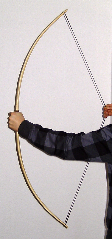

skerms Weißdorn
Verfasst: 25.02.2010, 14:59
von skerm
Holz: Weißdorn
Verwendete Werkzeuge: Schweifhobel, Ryoba, Ziehmesser, Raspel, Feile, Ziehklingen, Bandsäge, Bandschleifer
Anmerkung: Die Äste am Bauch ließen sich nicht mit dem Schweifhobel bearbeiten. Das ging nur mit Raspel und Ziehklingen. Der Hobel reißt Material kurz und bis 2-3 mm tief raus.
Trocknung: die ersten Tage in Rinde im feuchten, kalten Keller. Nach abnehmen der Rinde am Bauch noch ein paar Tage im Keller,
dann in der Wohnung. Dann die Rinde an der Seite abgenommen, Dicke rausgearbeitet und paar Tage im Keller und dann in der Wohnung trocknen lassen. Die Rinde am Rücken kam nach ~3 Wochen oder so runter. Es zeigten sich beim Trocknen eigentliche keine Probleme was Risse oder Verziehen angeht. Lediglich die angeschnittenen Äste am abgehobelten Bauch rissen ein. In Zukunft wird da ein Tropfen Leim drauf kommen. Insgesamt betrug die Trocknungszeit so 6-7 Wochen. Notiz an selbst: Beim Turnier nächstes Jahr die Tage notieren.
Daten:
Länge Nocke zu Nocke: 184cm
Zuggewicht: 46#@28"
Durchmesser im Griff: ~32mm, den hab ich gar nicht angerührt, weil er schon von sich aus super in der Hand lag.
Tips: 10mm. Ich warte, wie es mit der seitlichen Stabilität nach dem Einschießen aussieht, bevor ich da noch was wegnehme.
Verlauf dazwischen: die Breite ist in etwa linear getapert, die Dicke irgendwie, da Querschnittsform und Stärke des Staves
variieren. Speziell ein Bereich mit Ast wahr ziemlich schwach.
Hier ist ein Bild des Staves:
Alle Bilder bitte klicken zum Vergrößern
Leider hat der Weißdorn einige Äste und potentielle Schwachstellen durch die Dornen. Da ich ursprünglich ein höheres Zuggewicht erreichen wollte und noch keine Erfahrungen mit Weißdorn hatte, habe ich die Aststellen mit Leinen beklebt.
Der Durchmesser beträgt im Griff ca. 32mm, darunter etwas mehr, darüber etwas weniger, wächst ja konisch der Strauch.
Ich habe den Bogen so reingelegt, daß ich durch eine kleine Dämpfungskorrektur an einem Tip die Tips und den Griff auf eine Linie bekommen habe. Das ist etwas schwierig zu fotographieren, aber ich glaube, es geht aus dem Foto halbwegs gut hervor. Die Sehne verläuft mittig durch den Griff.
Da der Bogen "semisnaky" ist, liegt der Schwerpunkt nicht im Griff und der Bogen fällt deshalb vom Tillerbaum runter. Deshalb habe ich da eine Modifikation vornehmen müssen. Hat gut funktioniert! :)
So sieht der Bogen ungespannt aus:
Wie man sieht ist ein Wurfarm reflex (der mit der Welle drin). Dementsprechend ist auch die Standhöhe asymmetrisch. Eigentlich mag ich Asymmetrie nicht besonders, ich bin ein großer Freund von Symmetrie, aber ich kann auch nicht leugnen, was hier im Forum in mehreren Diskussionen zu gleicher Belastung der Wurfarme erklärt wurde. Also, Augen zu und asymmetrisch.
Beim Tillern hat sich gezeigt, daß der Weißdorn schon was aushält, ich habe deshalb den reflexen Wurfarm etwas mehr als den anderen biegen lassen, siehe folgendes Bild.
Der gerade Wurfarm hat keinen Set genommen, der reflexe Wurfarm ~1cm. Da ist also noch was drin, aber weiter kürzen war aufgrund des Sehnenverlaufs nicht möglich. Wenn ich weiter kürzen würde, müsste ich die Welle noch "welliger" dämpfen, um die Sehne auf Spur zu bringen.
Für die bessere Übersicht hier noch zwei Einzelfotos des Tillers:
Bild Bild
Und ausgezogen :) Der Pfeil mißt etwas über 32".
Die Griffwicklung habe ich im Stil der japanischen Schwertgriffe gemacht, allerdings wird das nicht so schön regelmäßig, wenn der
Holzquerschnitt darunter nicht konstant bleibt. Is ja auch kein Schwert. ;)
Die Overlays sind aus Kirschenholz:
Bild Bild
Bild Bild
Es hat wirklich Spaß gemacht, diesen Bogen zu bauen. Weißdorn ist ein tolles, schönes Holz und ich freue mich schon sehr, die anderen drei Staves zu bauen. Das war mein erster Holzbogen seit dem letzten Saplingturnier und ich hab jetzt richtig Lust bekommen ein paar mehr zu bauen.
Was die Leinenflecken angeht, die sind im jetzigen Zustand halb weggetillerten Zustand nicht besonders hübsch. Mein Schneider legt für mich seine Schnittabfälle zur Seite, wenn er also wieder mal einen Trachtengewand schneidert, bekomme ich sicher was passendes, um die bestehenden zu ersetzen.
Daniel

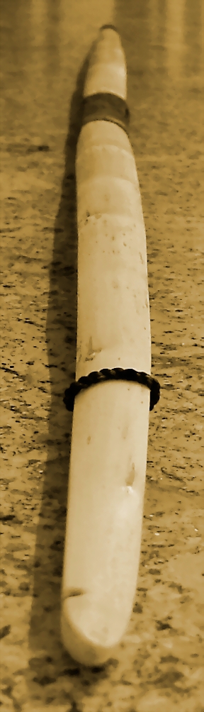

Re: Präsentationen saplingtunier 2
Verfasst: 25.02.2010, 18:52
von Ravenheart
Na gut....  :)
Ich darf präsentieren: Flieder 1
Rückenansicht: leicht snaky...
...zum Ausgleich getrickst: einseitige Sehnenkerbe...
Weitere Schwierigkeiten: gewachsener Knick ...
...und ein paar Wellen...
...Is aber trotzdem was geworden!
Auf Standhöhe...
....und bei 24" Auszug...
... und noch ein paar Details:
Griff: Lederwicklung mit Zierwicklungen...
... noch mal näher...
Obere Sehnenkerbe...
... noch mal mit Sehne...
Und die untere Sehnenkerbe...
Daten:
32#@26"
Gesamtlänge 1,40m
effektive Länge: 1,355m
An der Griff-Wicklung:
unten b = 2,72, d = 1,7 cm
oben b = 2,75, d = 1,6 cm
WA unten max b = 3,17 cm bei 1,5 cm d
WA oben max b = 3,12 cm bei 1,4 cm d
WA unten + oben (je vor dem Reflex)
min b = 2,1 cm bei 1,0 cm d

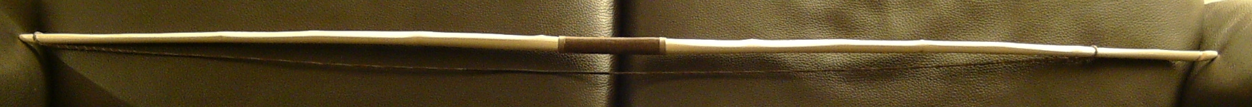

Verfasst: 25.02.2010, 20:04
von KnechtKarl
Und hiiiiiiiiier koooooooooooooooooooomt
Uglyyyyyyyyyyyyyyyyyyyyyyyyyyyyyyyyyyyyy Oak
Seitenansicht
Standhöhe
Vollauszug
Mitte
Sehnenverlauf und Griffdetail
Tipp unten
Tipp oben
Der RohhautRücken
Der Bogen besteht aus Eichensplint. Das dürre Bäumchen hat noch so gut wie keinen Kern ausgebildet.
Mit Rohhaut belegt und mit Sehnengarn gewickelt.
Von Sehnenkerbe zu "komische Wicklung, die Kerbe ersetzt" ist er über die Biegung gemessen 1,78 Meter lang.
Bei 29 " Auszug bring er 33 lbs.
Mit passenden Pfeilen wirft er mittlerweile erstaunlicherweise nichtmal so unflott.
Gearbeitet wurde mit:
Fuchsschwanz, Hippe, Japansäge, Axt, Keilen, Ziehmesser, Raspeln, Rundfeile, Ziehklinge, Schleifpapier, Hautleim, Epoxy, Rohhaut, Leinengarn und Klarlack
Die Sehne besteht aus 10 Strängen Dacron, flämisch gespleist und unten Bogenbauerknoten.
Kurze Ergänzung:
http://www.fletchers-corner.de/http://w ... 79#p216479

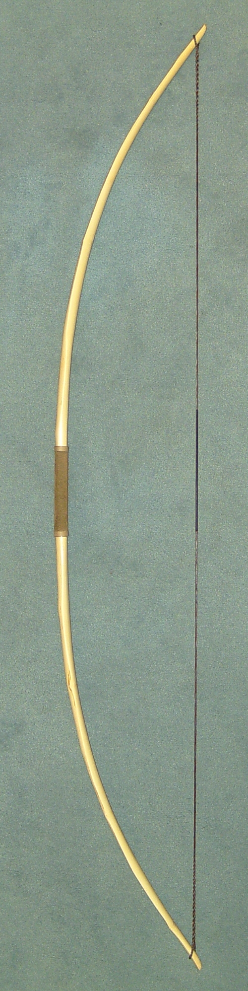

Verfasst: 26.02.2010, 09:38
von benzi
"langer Indianer"
Esche
50# bei 28"
165 cm (aufgespannt)
171,5 cm (ungespannt)
Standhöhe 15 cm
max. WA Breite 4,7cm
set 3,5cm (1,4")
740 Gramm
getrocknet in 9 Tagen
Mein Ansatz war möglichst schnell einen Bogen ohne viel schnickschnack zu baun, der ein Zuggewicht deutlich über 40# hat.
Es hat mir großen Spass gemacht und ich hab viel gelernt.
Grüsse benzi

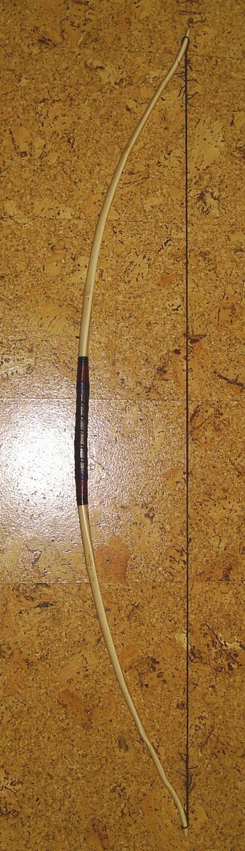

Verfasst: 27.02.2010, 20:21
von klaus1962
Mein erster Haselbogen (mein 3. aus Vollholz, der 7.überhaupt)
Weil ich im Baumarkt den Metallic-Spraydosen nicht widerstehen konnte wurde er zum
Midnight Blue
Daten: 32# @ 28" ,
Sehnenlänge 195cm,
Bogenlänge N2N über Bogenrücken 201cm,
Standhöhe 16cm
WA 2/3 parallel, 1/3 pyramidal
am FA  b=44mm, d=19mm
am Tip b=12mm d=17mm
Griff b=20mm d=40mm
Set : 2,7cm
Gewicht samt Sehne : 622g
Material:
Haselsapling dm 8cm, (Fälldatum: 9.1.2010)
Tips und Pfeilauflage Birne (geklebt mit UHU300)
Backing Seide mit Epoxy
Griff Leder (rauhe Seite außen), geklebt (Pattex Kontakt) und genäht, Wicklung mit Häkelgarn
Endlossehne 10 Strang Dacron, Wickelgarn
Finish:
Grundierung, Nitro-Möbellack
Farbe Metallic-Acryl
Deckschicht Klarlack-Acryl
Werkzeuge waren:
Benzinkettensäge, E-Hobel, Ziehmesser, Schweifhobel, Ziehklinge, Schraubzwingen,Schraubstock
Bandsäge, Tischfräse mit Schleifwalze, Bandschleifer, Dremel mit Fliesenfrässtift
Tillerstock, Heißluftfön,Ledernähnadel, Sehnengalgen, Stanleymesser, Schleifpapier, Stahlwolle
Danke an alle die mir Mut gemacht haben hier mitzumachen.
Bilderlinks repariert am 4.12.2010 klaus1962
